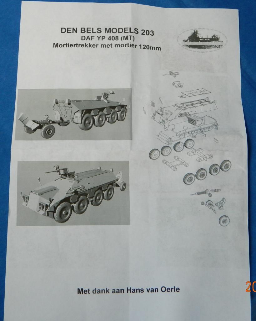

bouw instructie :

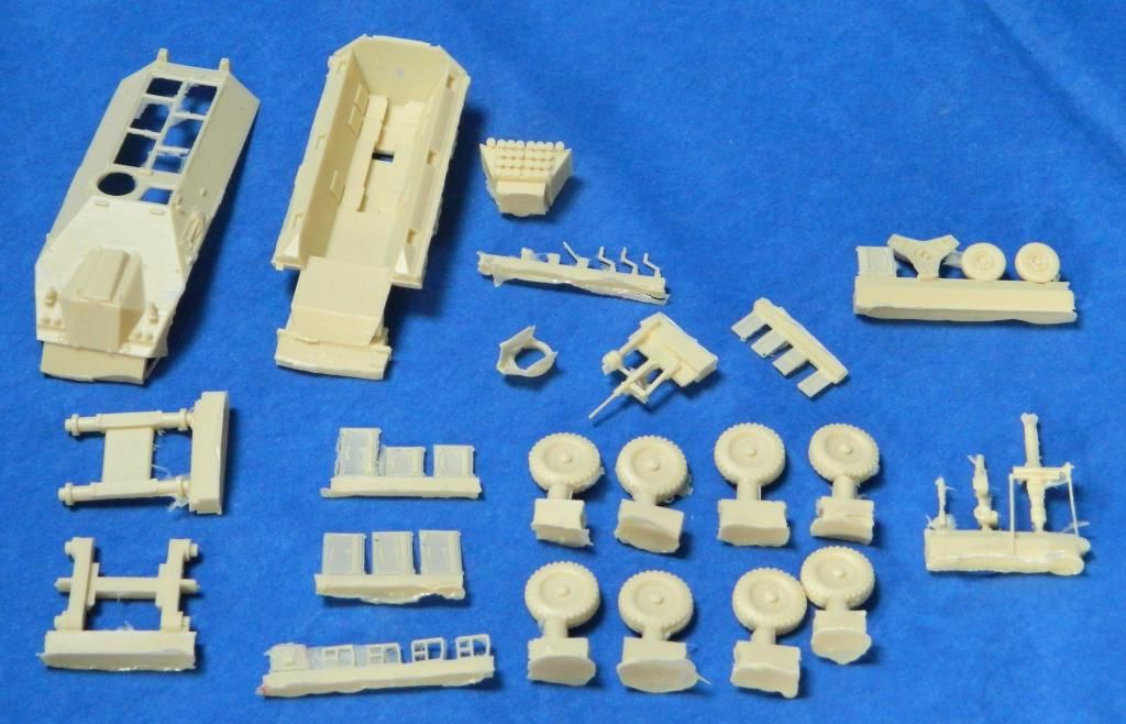

onderdelen van de kit :

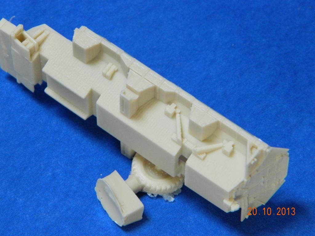

binnenzijde van de boven- en onderromp :

- Mallen lijken deels geen duidelijke deelnaad te hebben, met name bij de ronderromp rand lijkt het wat verschoven. Kan aan mijn gieting liggen.
- Het model moet een mortierbak voorstellen maar heeft 2 radiopotten aan de achterzijde. De YP 408MT had geen radio’s in NL, wellicht wel in Libanon? Wie daarover info heeft aub melden
- De onderste klep achterzijde heeft geen rubber buffer; dit was de buffer als de onderklep op de trekhaak kwam
- De meegeleverde luiken zijn filigraan dun, bij de eerste gieting die ik had gaf dit problemen met luchtbellen en de scherpte van hoeken. Bij een latere gieting heb ik dit niet meer gezien.
- Het mortiergranaten rek heeft minder plek voor granaten dan in het echt; aan de zij- en onderkant ontbreken posities. Niet echt zichtbaar maar ik moet wat te zeuren hebben.
- Bij het model komen resin spiegels met arm. De arm van 1 spiegel was bij de eerste gieting niet goed gegoten.
- .50 koepen heeft filigrane luiken, voorzichtig mee omgaan.
- Bovendeel romp en onderdeel romp sluiten met 6 duidelijke pasblokken, heeft iets werk nodig voor de juiste passing maar systeem is solide.
- Pinholes gering bij de banden, enkele wielbouten hebben daar wel iets onder geleden (kan aan vroege gieting liggen)
- Het model is een resin afgietsel van een 3D model en dat is op bepaalde vlakken zichtbaar. De YP heeft zoveel vlakken onder verschillende hoeken dat dit onoverkoombaar is. Bij dit model vallen die duidelijke 3D vlakken echter achter de wielen weg, zie ook hieronder (en het is weg te schuren voor wie dat wil):

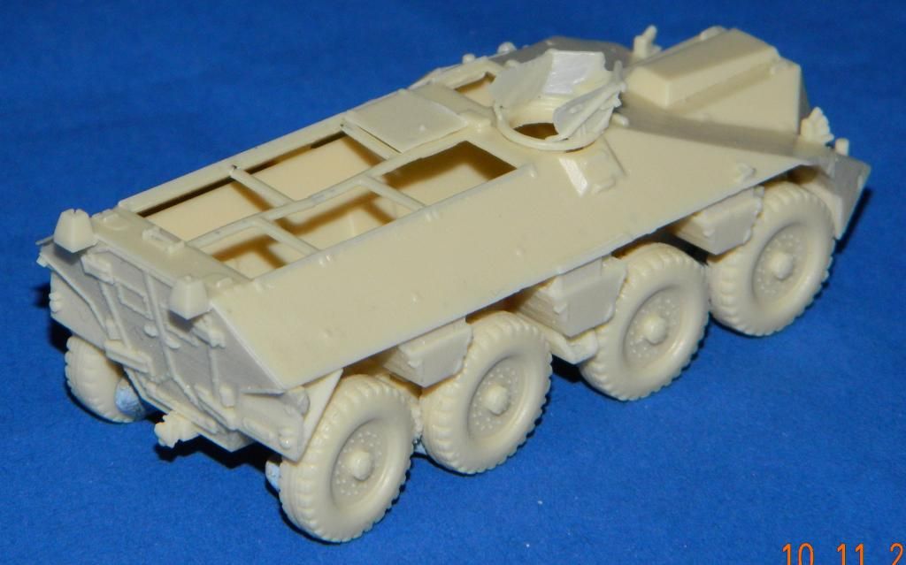

Model recht-uit-de-doos met Blu-tack in elkaar geprutst :
De bouw van deze kit zal in het foto album verschijnen.
