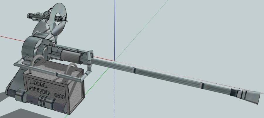

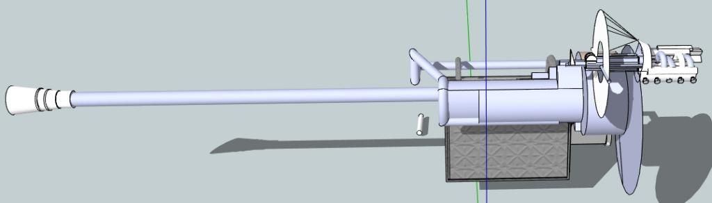

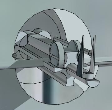

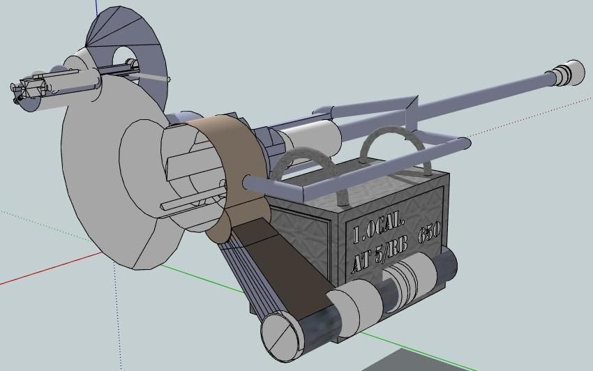

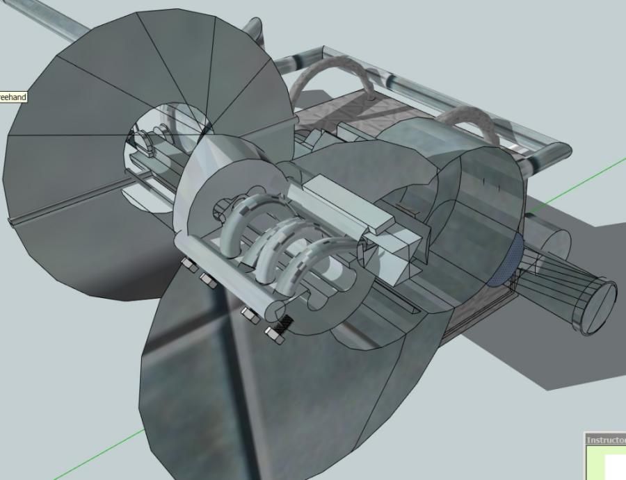

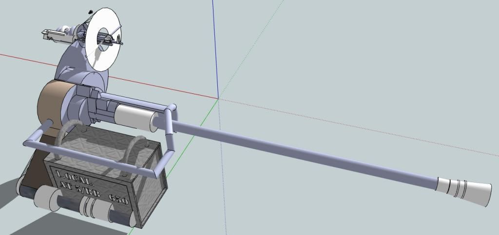

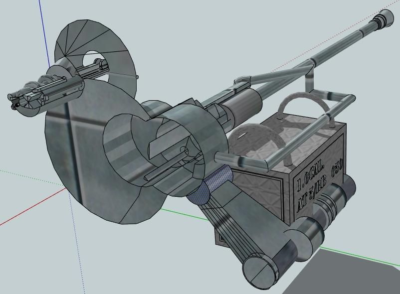

Hoi allen,
toen ik die Panther van Niels zag voelde ik me weer 'ns zo groen als gras : WAUW!
Ik heb nog geen specifiek ontwerp in gedachten, ben eerst maar 'ns gaan spelen met de tools.
Geweldig programma, snap nog lang niet alles, maar door gebruiksvriendelijkheid en toffe online ondersteuning
ben ik er nu al weg van.
Het was niet m'n opzet om een soort van snelvuurijzer te maken, het ontstond door uit te proberen :
Ik was lekker veel allerlei cirkels en schijfjes aan 't maken, uitrekken, follow me, scale enz. en dan
heb je al snel iets dat lijkt op een kanon.
Dan andere vormen toevoegen, bewerken, en al doende ook tóch ff zo'n online boutje uitproberen 8)
Ik vind 't zeker niet makkelijk allemaal, maar vind 't te leuk om het te láten (en wil eigenlijk te snel en weet nog te weinig....)
Nu nog de tutorial aflezen, want ik kon niet wachten om 'n stukkie virtueel te gaan prutsen :oops:
Hier de plaatjes van mijn gepruts, klopt ontwerptechnisch van geen kanten, maar daar ging het nou ff niet om..
Bij deze staan geen bijschiften en uitleg, maar dat zal ik bij het echte project zeker doen.
Eén of andere heavy gun met de orginele en zelden geziene "Crane Klaron© Cp62º Doelvinder" !

Zo Peter, lekker bezig. Duidelijk te zien dat je aan aantal opties al aardig on de knie hebt.
Paar suggesties:
- vergeet niet om je eigen 'Components' te maken. Dat maakt aanpassingen vaak veiliger/makkelijker
- kijk eens naar de 'Intersect' opties
- de bouten laten meteen zien waarom ik geen fan van standaard-elementen ben. De 'draad' is overbodig voor de meeste schalen, maar levert wel weer de(on)nodige data op. Voor het printen zal je uiteindelijk veel nodeloze info willen/moeten opruimen.
- Bij de weergave optie werk ik meestal met 'Monochrome', maakt het makkelijker om te zien hoe je model in elkaar zit. 'Shaded' is ook een goede optie, maar 'Shaded with textures' zal uiteindelijk SU vertragen. Om dezelfde redenen is het verstandig de schaduwen tijdens het werken uit te zetten.
- gebruik 'Arc' eens om bollingen te creëren die niet direct op een cirkel gebaseerd zijn.
Uitdaging: maak een mondingsrem zoals op, bijvoorbeeld, een Panther. 'Arc' en 'Intersect' zijn daarbij heel handig. Teken eerst de doorsnede (helft is voldoende), maar negeer de gaten. Trek de doorsnede met 'Follow me' langs een cirkel om je mondingsrem te creëren. Teken vervolgens de vorm van de gaten op korte afstand van je mondingsrem en trek ze met 'Push/Pull' door je mondingsrem heen. Laat 'Intersect' de snijpunten maken en verwijder het overtollige materiaal. (Soms is het handiger om te selecteren wat je wel wilt houden: knippen en ergens anders plakken.) Sluit af door er een Component van de maken.
