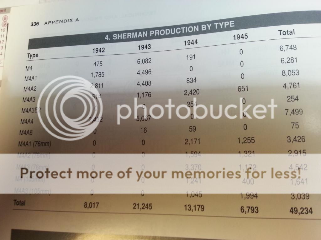

j.w.stokkers schreef:Interessant helemaal met dat M4A2 verhaal. Hoeveel Shermans zijn er eigenlijk in WWII gebouwd?
Zo'n 50.000 stuks in totaal.
Deze tabel uit "Armored Thunderbolt" (Zaloga) geeft meer details, uitgesplitst op subtypes:
Groet, MartinD

Bericht door j.w.stokkers » 07 aug 2014 21:08
Bedankt Martin!! Leuke info

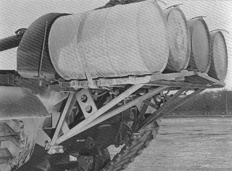

bert lindeboom schreef:de Amerikanen zijn pas begin jaren '60 overgestapt naar dieselmotoren omdat dat de gangbare brandstof werd van de Nato-legers
Ook omdat men tot de realisatie kwam dat het mee moeten nemen van vier vaten van 200 liter benzine achterop elke tank om hem nog een beetje actieradius te geven, misschien ook niet zo’n heel briljante oplossing was :)
Afbeelding (Foto: via Armorama)
Met diesels in plaats van benzinemotoren en een beetje beter ontworpen motorruimtes (zodat er meer en grotere brandstoftanks in pasten) bleken tanks als de M48 verder te kunnen rijden dan de eerdere versies zonder zo;n rek met vaten achterop.
