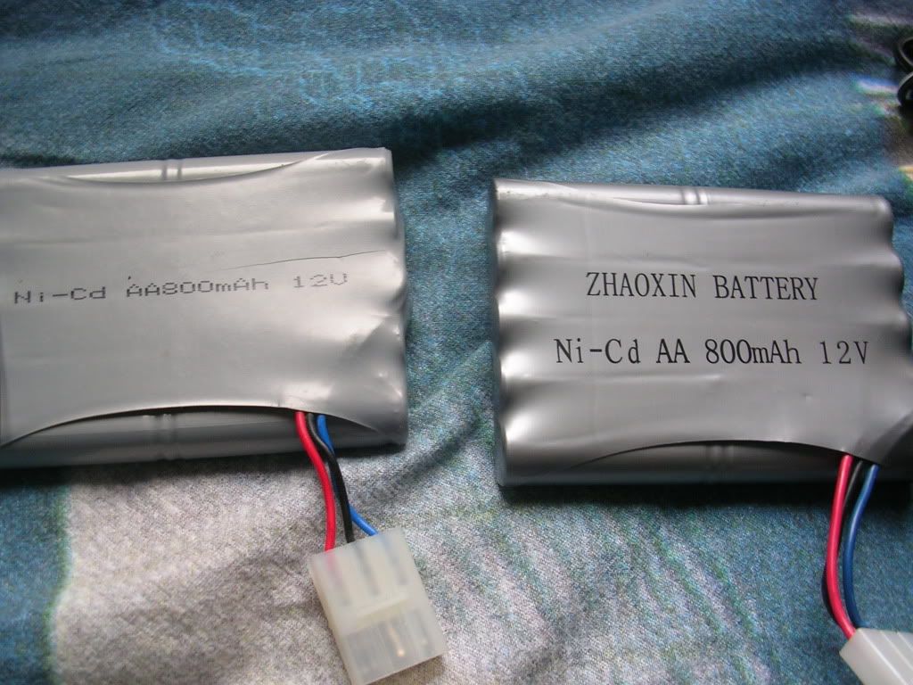

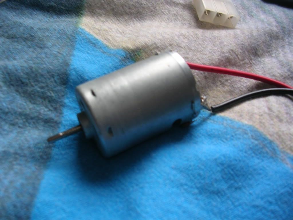

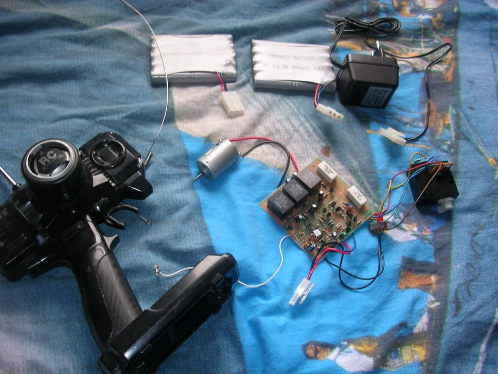

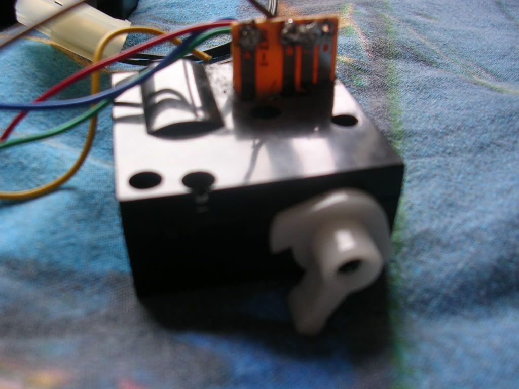

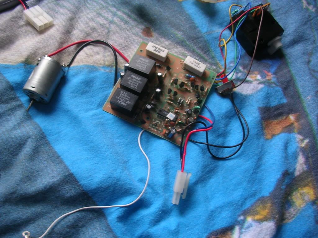

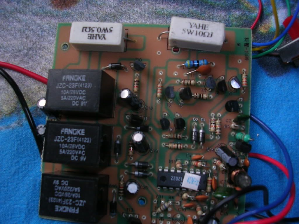

Hoi,
Ik vind die 1:16 tanks eerlijk gezegd toch niet helemaal geweldig...
Ik wil de tank gewoon vanaf het begin tot het einde helemaal zelf bouwen, en een lekker groot ding krijgen (Ik kom misschien een beetje erg eigenwijs over, maar ik typ gewoon ff wat ik nu denk.) Ik heb een beetje op deze site: http://www.rctankcombat.com/ zitten rondkijken, en hier staan ook heel wat houten modellen op en goede how to articels. Het hout en het zagen gaat geen probleem worden (Familieleden die allemaal in de bouw zitten en nog al wat mee kunnen nemen voor niks.). Vroeger toen ik klein was schroefde ik alles uit elkaar en daar heb ik nog dit aan over gehouden:
Dit alles is afkomstig uit een oude raceauto, die toendertijd 150 euro kosten (Ik had het bonnetje nog :P) Alles doet het nog perfect.
Zou ik dit kunnen gebruiken om de tank dan alleen nog maar rijklaar te maken, zodat ik later nog kan doorsparen voor betere spullen.
Zeg gewoon eventjes eerlijk wat jullie ervan denken.
En hoe zou ik het anders kunnen doen evt.
Tenslotte nog even een vraag waar ik aan zat te denken: Hoe laat je een tank eigenlijk draaien?
Alvast bedankt!
Tim

Bericht door Niels Jansen » 9 jun, 2009 18:37
Hallo tim
Ik ben het niet met je eens wat jij zegt over 1/16
Ik heb zelf 5 1/16 tamiya tanks en 1 heng long tank.
Het leuke van de tamiya tanks is dat je zelf moet bouwen en dus ook kunt verbouwen zoals jij het wilt hebben.
En als je een houte tank bouwt in 1/10 moet je ook de ruimte hebben om hem op de slaan. Anders staat hij alleen maar weer in de weg.
Hij zal dan ook wel een aardig zwaar worden dus je sleept hem niet ff naar boven toe.
Over de spullen die je hebt, tja
Bij de Tamiya tanks zitten er 2 motoren in, 1per kant.
Dan nog een module voor aandrijvingen en dergelijke + geluidsbox, lichtflits, terugslag en noem het allemaal maar op.
Ik zou zeggen koop een heng long tank en probeer daar eerst eens wat mee en kijk dan of het je wat lijkt.
Het zou zonde zijn als je een hoop tijd en geld in iets steekt wat je straks toch niks vind. Als je niks vind verkoop je hem gewoon weer.
Ga bijvoorbeeld ook eens naar een meeting van 1 van de clubs en praat eens met wat mensen zodat je ongeveer een beetje hoe en wat.
Mocht je dan nog echt zo gemotiveerd zijn sloop die heng long tank en bekijk hoe hun het allemaal hebben gemaakt, gebruik desnoods onderdelen daarvan of maak het na en bouw dan je eigen tank.
Hopelijk heb ik je niet gedemotiveerd want dat is niet mijn bedoeling.
luister goed naar de tips van mensen en bekijk dan wat je gaat doen.
Succes

Bericht door R. Goorts » 9 jun, 2009 19:25
Ach Tim,
eigenwijs is ook wijs. Gewoon bouwen dat ding in 1:10.
Een motor als dat kan zonder problemen een tank van 50-60 centimeter lang en 25-35 breed verplaatsen.
Al gedacht hoe je gaat sturen?
Al gedacht over de tracks?
Al gedacht over de assen, lagering en aandrijving?
Al gedacht over... :?

Een tank heeft om te rijden al 2 motoren nodig, 1 voor de linkertrack en 1 voor de rechtertrack.
Andere manieren kan ook, maar zeker niet in de categorie onder de héééél veel euri's.
De aandrijving van de koepel is een 3e motor. Je hebt een meerkanaals zender en ontvanger nodig, ook die kost al meer dan jouw budget.
Voor elke bijkomende optie moet je extra betalen, en vaak geldt ook daar dat een leuk effect centen kost.
Had in Amersfoort maar eens gepraat met de eigenaren van de betreffende modellen.
Zij hadden je graag verteld wat het kost om een model 1:10 te bouwen en te rijden.
Met een budget van 60 euro doe je niets!
Wat heb je nodig?
1. Zender/ontvanger
2. Tracks
3. Lagering voor de loopwielen en assen.
4. Assen die passen.
5. Verf.
6. Extra motor voor de koepel.
7. 2 motoren voor de tracks.
8. Reductiekasten om de juiste overbrenging te krijgen van motoren naar de tracks.
9. Accu's om de electra te voeden. (ik heb zo'n vermoeden dat jouw accu-packs wat licht zijn)
10. ...
Reken mij nu eens voor hoe jij dit denkt te doen voor 60 euri in een schaal 1:10?
