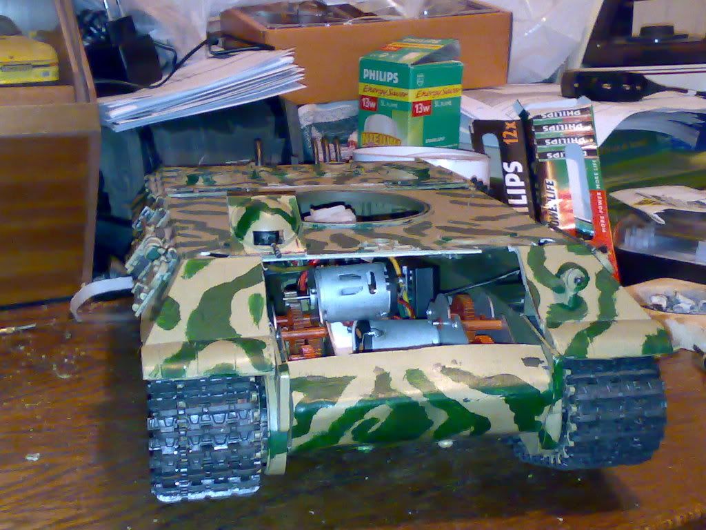

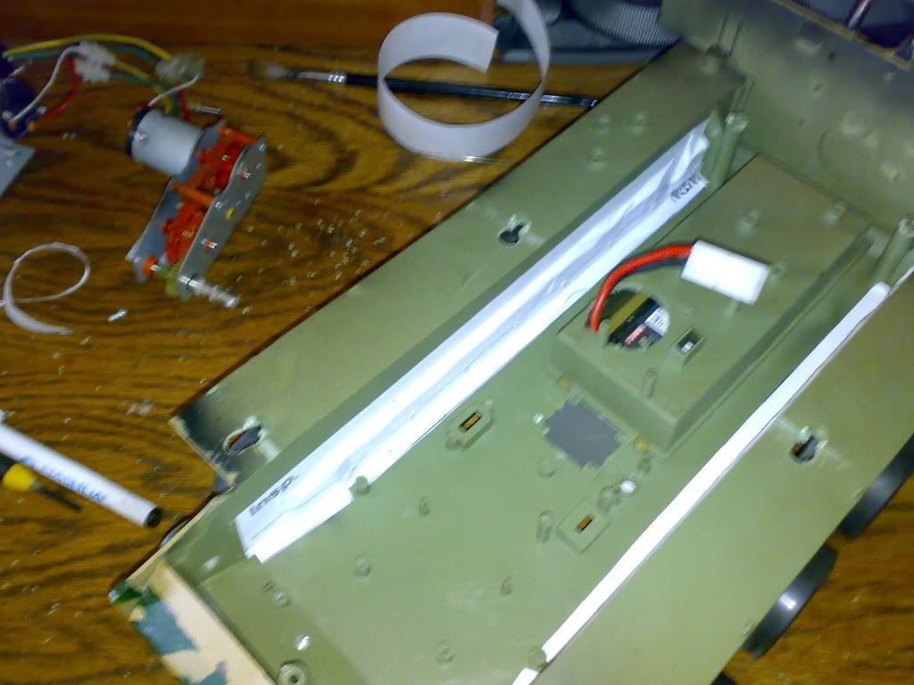

De nwe electronica tot zover:

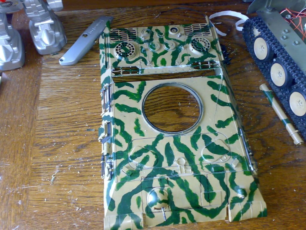

Dicht maken van de hull ivm zand/spatwater ed:
Aanpassing luchtroosters achterdek:

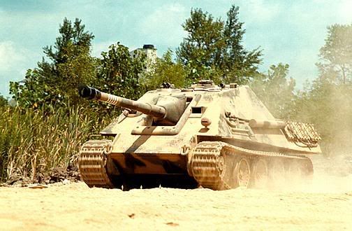

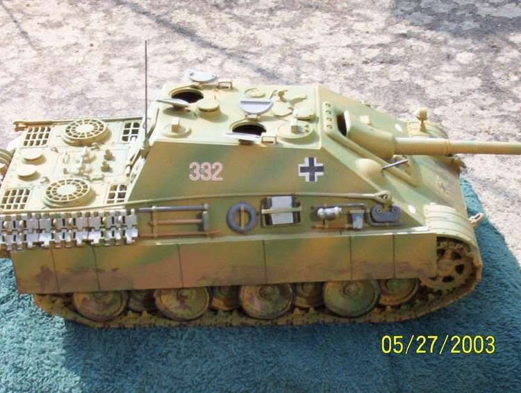

Hoe hij uiteindelijk moet gaan worden:
