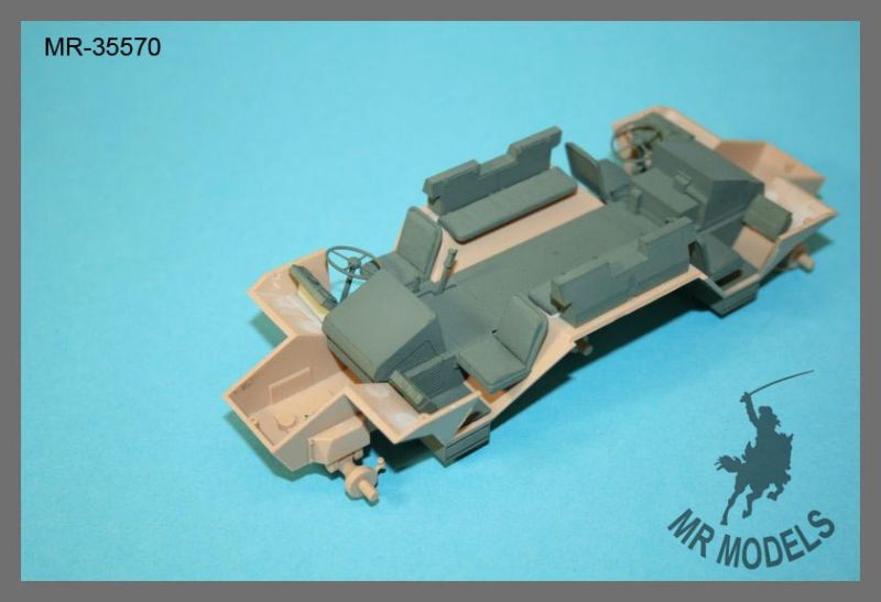

Recent begonnen met de ADGZ waarvan de deurtjes open kunnen maar waar dan een grote leegte je tegemoet komt. Er is een aftermarketset van MR Modellbau maar die is wel erg simpel.
