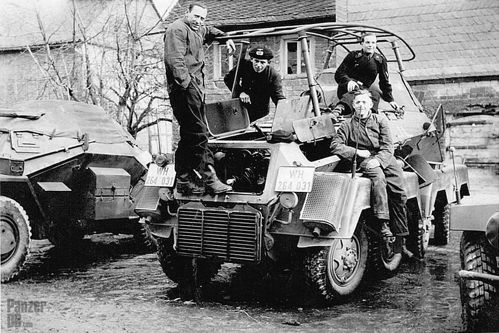

Interesting... here is a slightly better resolution:
but I think the antenna (or folded flag?) is directly connected to the frame.
Aaaargh FB tik, we zitten op Twenot. Ik begreep dat iemand had gezegd dat de eerste serie SdKfz232 8 Rads nog een AA mount had, dus om die mg34 te monteren. Ik heb er nog geen foto van gezien...

Ik weet niet beter dan dat het een zwenkarm was waaraan een mg34 werd bevestigd tegen luchtdoelen.
Net als bij de Panzerkampfwzgen iv A, daar zit een soortgelijke arm aan de zijkant bevestigd.
Een foto:

Hoi Ron,
Ron van Wiggen schreef: ... Tenzij het een extra antennevoet is voor een staafantenne? De locatie van de MG is uiterst onlogisch. Van waar en waarop zou er kunnen worden gepaft??? Ik vond echter geen andere foto's met de standaard??? ... ... Hoe hangt die fiets er trouwens op vast??
Er zijn toch de nodige foto's vindbaar van het voertuig met die standaard.
De foto van Willem vormde zo'n beetje het sluitstuk van de zoektocht. Hier een foto van een bouwbeschrijving van een P4 (weet niet welk merk)
De motor hangt uiteindelijk met touwen aan de basis van de achterste verticale Funk-stangen. Ik ben nog bezig met goeie touwen te zoeken ...

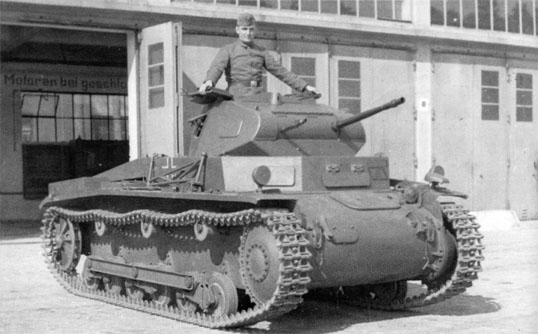

Die "standaard" heette een "Auslegearm für Flugabwehr".
In Speilbergers boek over de begleitwagen Panzerkampfwagen IV staat het volgende:
"Der Auslegearm für Flugabwehr diente beim haltenden Fahrzeug zur Auflage eines M.G. für die Abwehr von Fliegerangriffen. An der Linken Seite des Panzerkastenoberteils waren ein Lager und ein Klemmlager angeschruabt, in denen der Arm drehbar gelagert war."
Over de effectiviteit: het zegt al genoeg dat het ding na de Ausfuhrung A niet meer aangebracht werd. Het schootsveld was beperkt door het eigen voertuig. Tenzij je je voertuig opstelt aan de rand van een bos of tegen een gebouw. Dan kun je vanaf die zijde redelijk uit de voeten met die arm. Maar in de verdere ontwikkeling werd de arm bovenop de koepel aangebracht. Dat duurde wel even een paar uitvoeringen maar het weglaten van het ding zegt denk ik genoeg vanaf de uitvoering B.
Overigens zat er op de Panzer II ausfuhrung B ook zo'n zelfde ding.
In het boek Foto's from the Panzertruppen The early years (uitgave Archer en Auerbach) staat een goede foto er van (bladzijde 20 en 21). Daarbij staat de tekst:
"The AA mount was set at an angle on purpose to swing over other objects on the vehicle."
Tot zover mijn kennis.
Hartelijke groet en veel bouwplezier!
Willem
