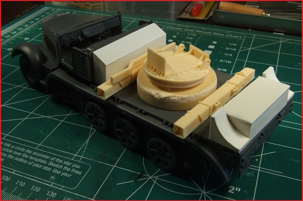

Sinds kort ben ik bezig met een Tamiya Sd.Kfz. 7 waar ik een DES Bilstein op ga plaatsen. Met hoge uitzonderingen daargelaten, hanteer ik nog steeds een koopstop en probeer ik uit mijn de voorraad steeds kits te combineren.
De gebruikte Bilstein hoorde eigenlijk bij een DES FAMO, maar zijn bepaalde onderdelen hiervan zo ontzettend slecht, dat ik de kraan eruit heb gelicht en die samenvoeg met een Tamiya Sd.Kfz. 7/1-basis. Erich Reist was zo dapper om een start te maken met de meedogenloze kniptang en zo de belangrijkste onderdelen vrij te maken voor gebruik.
Aanleiding voor dit project was een foto van -ik vermoed- een Sd.Kfz. 11 met Bilstein. Ik dacht er eerst een 7 in te zien, maar de gebogen breedte-indicatoren deden me steeds twijfelen. Voor het project ansich maakt het me eigenlijk ook niet uit.
De basis van de 7 valt natuurlijk een heerlijk naadloos in elkaar, zoals we van Tamiya gewend zijn. Ik heb verder met polystyreen enkele toevoegingen gedaan. De resin onderdelen waren eerst 1 geheel met het grote achtervlak van de FAMO. De grote ring ligt hier op de kop, zakt de kraanbasis in de kleinere opening. Allez ... hier de stand van zaken tot dusver ...
Voor de kraan heb ik de dankbare hulp gekregen van Piet van Hees, die me een duidelijke bouwhandleiding van de kraan heeft gezonden. Hiermee wil ik spoedig aan de slag.

Goed bezig! Komen de pootjes uitgestoken op de vloer? Met een motorblok of transmissie hangend in de lucht?
Vroeg me af waar nu die holle/ronde blokken achterop voor zijn. Kennelijk toch om onder de achterzijde van de tracks te zetten als er iets zwaars getild moet worden. Heb er geen foto's van, ken wel een model, zoals hier:

Dank voor dat plaatje, Erich. Ik heb inmiddels al een verzameling foto's bij elkaar geharkt, maar deze had ik nog niet. Ik zie hier mooi duidelijk wat nodige details die ik kan en wil gaan toevoegen aan mijn 7. :)
EricReist schreef: ... Komen de pootjes uitgestoken op de vloer? ... ... wellicht geheel in actie dan ?
Ik denk dat dat voor zo'n versie als deze wel het mooiste is. De poten zijn geen enorme rocket-science, dus ik mag nu nadenken over wat er aan de haak komt te hangen. :D
