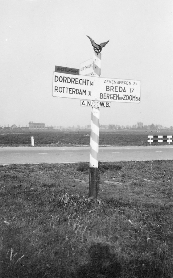

Achter de tank komt er nog een ANWB wegwijzer. Deze wordt zelfbouw kopie van deze zoals die in 1940 bij de Moerdijk stond waar ook Bisons zijn langsgekomen op weg van Breda naar Dordrecht.

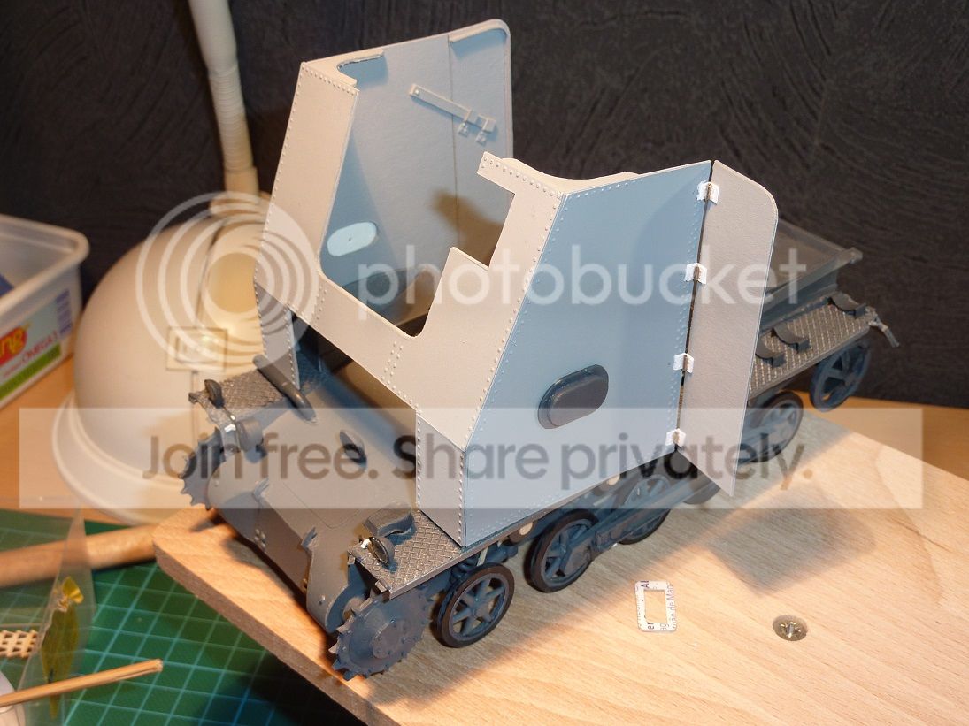

Scratchbuild interieur uit papier/karton: brandstoftank, versnellingsbak + aandrijflijn, bestuurdersstoel en brandblusser
Na gisteravond op de club wat info ingewonnen te hebben hoe rupsbanden te schilderen vandaag 1e poging.
Niet geheel ontevreden, maar moet nog meer geweathered worden: slijtsporen op de tanden en stoffig maken.
De zwarte sporen van de rubber banden lijken door de flits van de camera heel glimmend maar in echt valt dat mee.

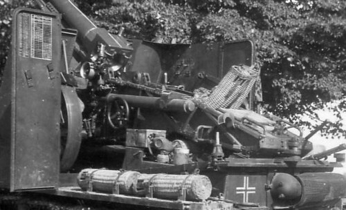

Misschien is het een optie om nog drie extra "granaatmanden" te maken?
Bij de Bisons werden er namelijk vaak ook extra tussen de benen van het geschut mee vervoerd.
Vier granaten zijn tenslotte binnen no-time verschoten :?
bron: http://www.flickriver.com/photos/deckarudo/sets/72157625031307664/

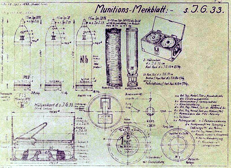

Nog wat leeswerk gedaan.
Bison mocht officieel maximaal 3 granaten vervoeren ivm gewicht. Combinatie van kanon en exta panzerplaten was eigenlijk al te zwaar. Rest van granaten kwam er achteraan met een halftrack.
Ik zie in Nuts&Bolts dat hoe verder in de oorlog, hoe vaker er inderdaad meerdere granaten (max 9 gezien) mee genomen werden. Dit valt samen met verslagen over zeer veel mechanische uitval door kapotte aandrijvingen, veringen etc. Voor de lange afstanden in Rusland werd het kanon er vaak met een veldkraan af gehaald en getrokken door de panzer of zelfs de hele panzer op een dieplader.
Mijn voertuig zal zich rond 10-11 Mei 1940 situeren, dus relatief nieuw (waren toen paar weken bij de troepen) en daarom ook redelijk schoon en nog volgens de regels geladen. Ga wel meer manden maken, nu ik alles ervoor klaar heb staan, mocht ik er later nog willen toevoegen.
Geeft het model wat kleur:

Uit 1e test bleek dat de verf goed houdt op het materiaal van de placemat. Dus op naar de 5 stuks voor op het model. Uit foto's bleek dat dit type korven geen gevlochten deksel hadden. Dit in tegenstelling tot de 1e die ik had gemaakt met de verkeerde foto als voorbeeld. Inzet: 1.5 mm grote gesp gemaakt van koperdraad.
Nu nog de kistjes voor de "kartusche" en nog wat meer gereedschap zoals krik, draadsnijder, schoonmaakborstel voor de loop, startzwengel etc maken en dan zal de zin/inspiratie om aan het model verder te bouwen/scratchen wel weer terug zijn.
bron: http://atf40.forumculture.net/t6273-appui-lourd-d-infanterie-projectile-15-cm-j-gr-33-ou-38-pour-sig-33
bron: http://www.network54.com/Forum/47207/thread/1453562379/last-1454035936/View+Thread
Korf voor 88 mm Pak, maar zelfde idee
bron: http://www.warrelics.eu/forum/germany-ww1-ww2-armour-artillery-vehicles/i-need-pictures-88mm-wicker-transport-case-317303/

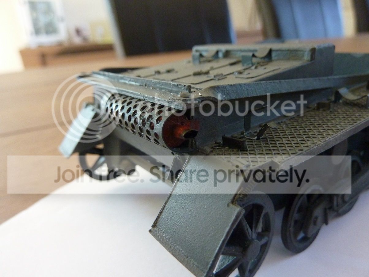

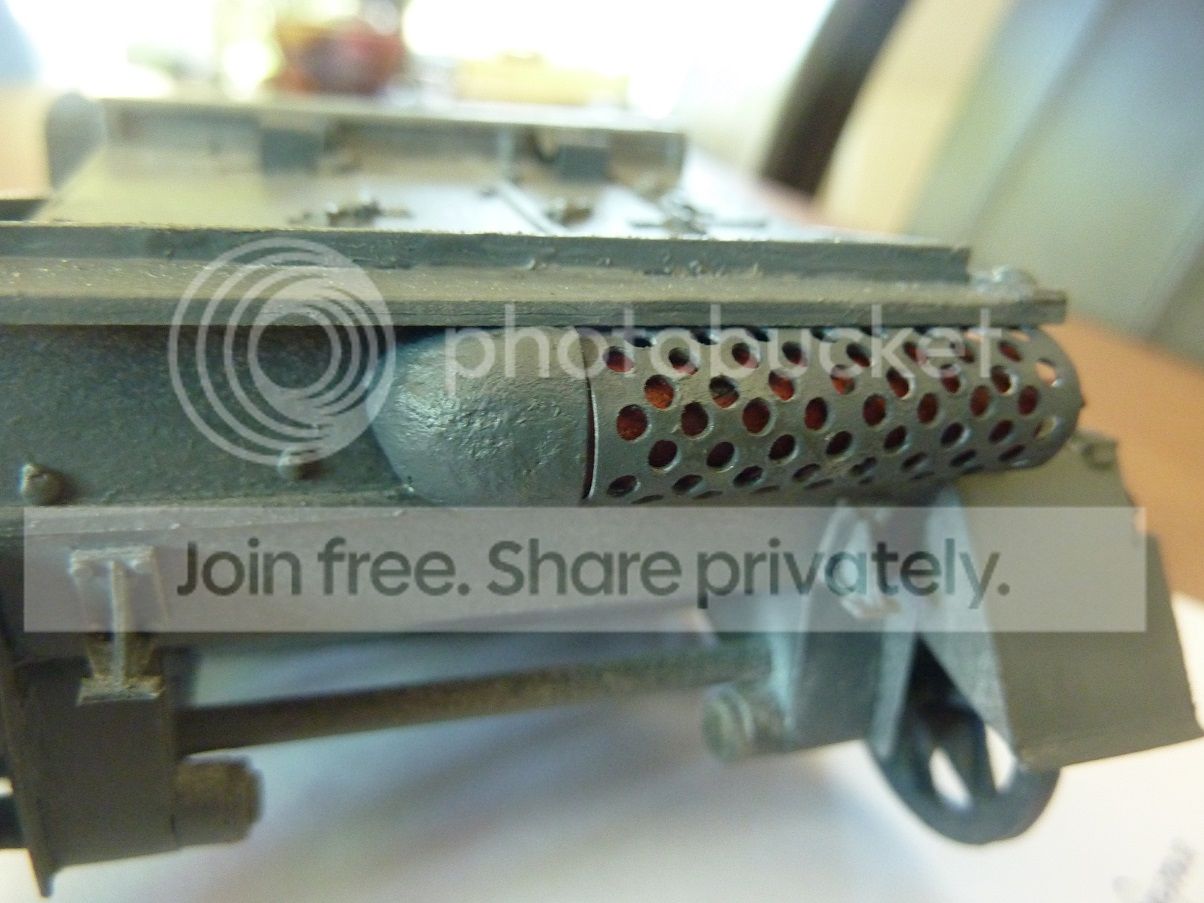

Veel te warm om buiten de koelte van het huis iets zinnigs te doen, dan maar binnen aan de Bison werken dat hij af is voor SMC om bij Maurice op de tafel te staan bij de andere papierbouwers.
Spanwielen zitten erop en daarna was het tijd voor paar uurtjes scratchbuild.
Waar de uitlaat door de panzerplaat naar buiten komt met een bocht zit er technisch gezien een gat in de bepanzering. Een verdwaalde kogel zou door dit gat het motorruim binnen kunnen vliegen. Als extra veiligheid zat er een panzerplaat over de uitlaat in de vorm van een langgerekte 1/4 bol. Uit papier is deze 3d vorm moeilijk te maken, maar gelukkig vond ik een pen met een bolle achterkant waarover ik uit papiermache deze vorm kon maken. Moet nog geschuurd worden om hem iets gladder te maken.
Hitteschild over de uitlaat bestaat uit 2 laagjes papier op elkaar gelijmd met secondelijm (wordt heel hard) en daarin dan 80 gaatjes geboord met de kolomboormachine en afgebraamd met een 2mm boortje tussen de vingers (2 kanten = 160 gaatjes). Misschien toch eens overstappen op plastic met photo etch? Dacht het niet :D
Hitteschild is bewust niet perfect tegen 1/4 bol gezet. Zie namelijk in alle foto's dat in het echt hier ook een slechte "passing" was.
Grr, wat is zo'n makrostand onvergeeflijk mbt tot foutjes, vlekjes, randjes, braampjes, klodders primer en alle rest die je niet wil zien op je model :twisted:

Mocht je nog maten voor die ANWB paal nodig hebben dan merk ik het wel.

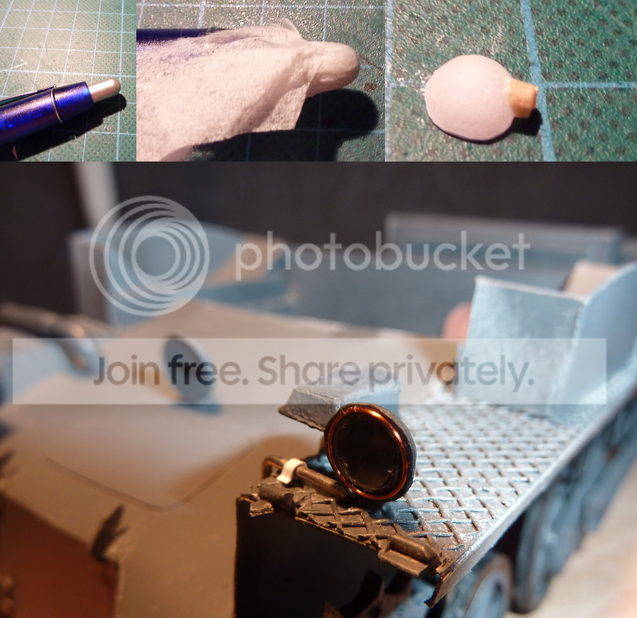

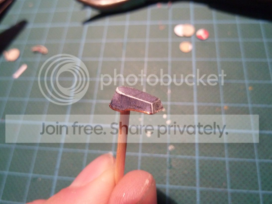

Marcel, bij nader inzien komt de ANWB paal niet op dit diorama te staan. Maar ik heb wel plannen om zo'n paal in de toekomst te gebruiken op een ander diorama, gewoon omdat deze zo'n mooi ontwerp heeft.
Omdat papier maximaal in 1 richting te buigen is, zijn echte 3d vormen bijna niet te maken, zeker niet als ze heel klein zijn. Daarom de koplampen niet uit papier, maar papier-mache met een dopje van een pen als mal en een klein koperdraadje om de rand te accentueren.
Notek koplamp voor het rijden in duisternis
Begint karakter te krijgen, zo met alle details erop.
