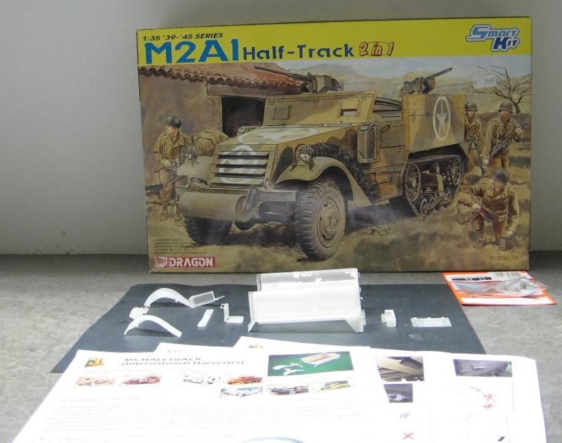

Het voorbeeld in het echt. Nijmegen September 1944. De eerste foto rechts gaat hem worden.
Dit is principe alles wat gebruikt gaat worden.

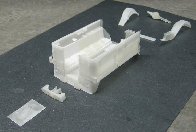

Na een paar avonden lekker geknutseld te hebben zijn dit de bevindingen.
Aangezien ik het proefkonijn ben voor dit project wordt er op een iets andere manier gebouwd. Normaal gesproken pas ik alles aan totdat het resultaat daar is. Bij dit project ging ik van start op een zelfde soort manier maar dat was uiteraard niet de bedoeling. Er moest en moet gekeken worden of alle onderdelen die door Marcel ontworpen waren correct waren en wilde passen zoals hij had bedacht. Uit de ervaring met het ontwerpen van etsen weet ik dat het in 1 keer goedmaken bijna onmogelijk bleek te zijn zo ook hier bij het 3D M5 project.
Zo bleek bij de achter bak welke binnen was gekomen het een en andere te ontbreken. De onderzijde aan de achterzijde met daar op de bumpers, een strip bij de linker voor portier en de achterlichten waren verdwenen. Zoals geschreven had ik al een reperatie uitgevoerd aan de achterzijde maar door meerdere kleine puntjes bij elkaar werd er toch besloten om op het aangepaste ontwerp van Marcel te wachten. Met lichte tegenzin heeft hij voor de nieuwe bak een dichte achterdeur gecreeerd waardoor in mijn inzien meer stevigheid in het geheel komt. In de komende tijd wordt uiteraard ook weer een open deur versie gemaakt met op weer andere plaatsen verstevigingen maar daar wilden we niet op wachten. De verlenging aan het frame aan de achterzijde paste exact maar had een minimaal probleemje qua maatvoering in de binnenzijde. Ook dit is ondertussen opgelost.
De vooras was ook erg mooi uitgevoerd maar was een ietsepietsie te breed. Dit zat ergens in de passing van het kogelgewricht en eigenlijk hoef ik het hier niet te vermelden maar ook dat is opgelost.
Dan die opvallende platte spatborden. Die zagen(zien) er geweldig uit met die ophangbeugels aan de binnenzijde. Ook de passing op de romp was erg goed maar toen de linkerzijde op het model zat was gelijk duidelijk dat dit het niet was. De ruimte tussen de bovenzijde van het wiel en het spatbord is veel te groot. Ook hier wordt aan gewerkt maar dit blijkt een stuk moeilijker te zijn. Het zal zeker goed komen maar het idee om te beginnen met de verf klus in de kerstvakantie gaat niet lukken.
Dit geeft niet want er moeten nog twee figuren gemaakt en geschilderd worden en volgens Roger doe je die stap voor dat je het voertuig gaat schilderen. Heel logies want dan beschadig je deze niet maar ik was er nooit op gekomen. Ook de ondergrond moet gemaakt worden en dat is ook een mooie klus voor de feestdagen.

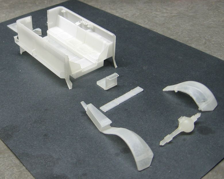

Dus de diorama werd op de lange termijn geschoven want M en M waren wel erg nieuwsgierig of het allemaal ging passen.
De kwaliteit was deze keer goed. Het enige ongrijpbare punt wat weer fout was gegaan waren de achterlichten. Deze waren wederom weg gevallen en Marcel gaat een ander oplossing verzinnen. Ook een kleine kromming in een van de buiten rekken is nog een vraag. Voor de rest zag de bak voor de passagiers er perfect uit.
De vernieuwde achterbak
De spatborden was het andere pijnpunt. Ook dezen waren goed geprint en de bouw zou uitwijzen of ze goed waren gelukt.
Dan waren er nog de kleine onderdelen. De chassis verlenging was aangepast, het dashboard verstevigd, de vooras versmald en de middelste stoel opklapbaar gemaakt met een hoger onderstel. Jullie zien Marcel heeft niet stil gezeten en had natuurlijk de hoop klaar te zijn. NOT DUS! :wink:
De nieuwe spatborden
Bij de bouw werd als eerste een lijm test gehouden. Ik had al ontdekt dat het lijmen van de print onderdelen niet echt zeer sterke verbindingen gaf. Drie stukjes kunststof werden met superlijm van Pattex, en twee componenten lijm van Bizon verlijmd op een oud onderdeel. Het bleek niet veel uit te maken maar echt sterk waren de verbindingen niet.
In een dergelijk geval wordt er gekeken of er andere mogelijkheden zijn. Pen – Gat heeft mijn voorkeur maar omdat de geprinte onderdelen zo dun en fijn zijn is dat bijna niet mogelijk.
De bak had gelukkig een klem passing met de voorzijde. Deze werd gekoppeld met de genoemde superlijm en gaf een goede en redelijk sterke combinatie.
De beugels onder de spatborden kregen elk een gaatje waardoor er een klinknagel van Master Club in kon. Deze in combinatie met de superlijm moeten het geheel in elkaar houden.
Ook bij de montage van de bovenzijde op het chassis ga ik bij de bak Klinknagels gebruiken om een zekere verbinding te garanderen.
