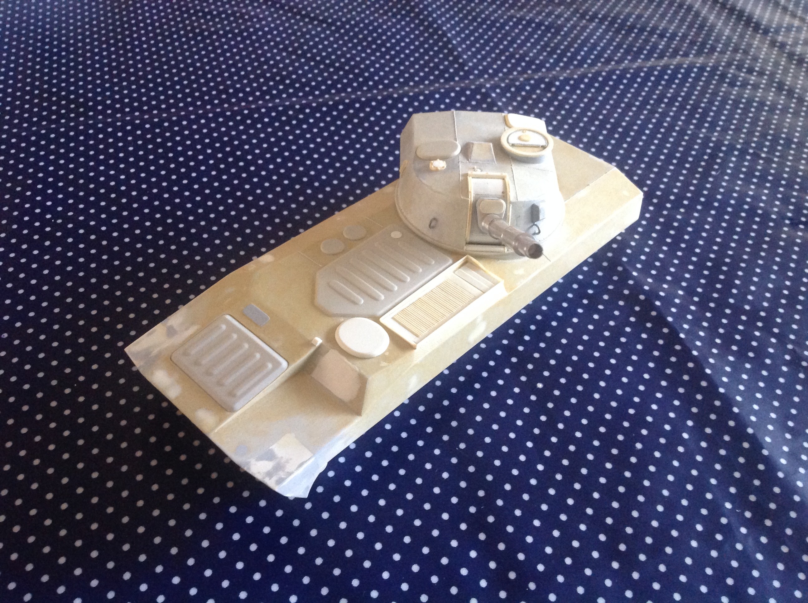

Bericht door Bas Hermsen » 2 mar, 2008 13:00
De bouwfase is begonnen. Als basis heb ik eerst al het detail van de romp gevijlt en bijgeplamuurd. Vervolgens is de romp voorzien van structuur. Hiervoor heb ik een mengsel gebruikt dat bestaat uit: tamiya extra thin cement, mr surfacer 500 en wat rode humbrol verf. Door het toevoegen van de verf is het naderhand beter zichtbaar of de structuur goed van vorm is. Met een grote kwast is het mengsel aangebracht en iets in het plastic getamponeerd. Na een uurtje lichtjes opschuren zodat het oppervlak weer glad wordt en allemaal kleine putjes zichbaar zijn. De koepel is nog fijner van structuur en is eerst een laagje mr surfacer 500 aangebracht en vervolgens met tamiya extra thin cement gladgemaakt. Als laatste helemaal glad schuren zodat een hele fijne structuur overblijft.
Daarnaast zijn twee nieuwe "bakken" voor de verlichting aan de voorkant aangebracht met behulp van evergreen plaat. Origineel was de wanddikte 2mm terwijl het in werkelijkheid dun plaatstaal is van 5 mm. Ook zit er nog wat scratch op maar dat wijst zich vanzelf. Als er vragen of opmerkingen zijn dan hoor ik dat graag.

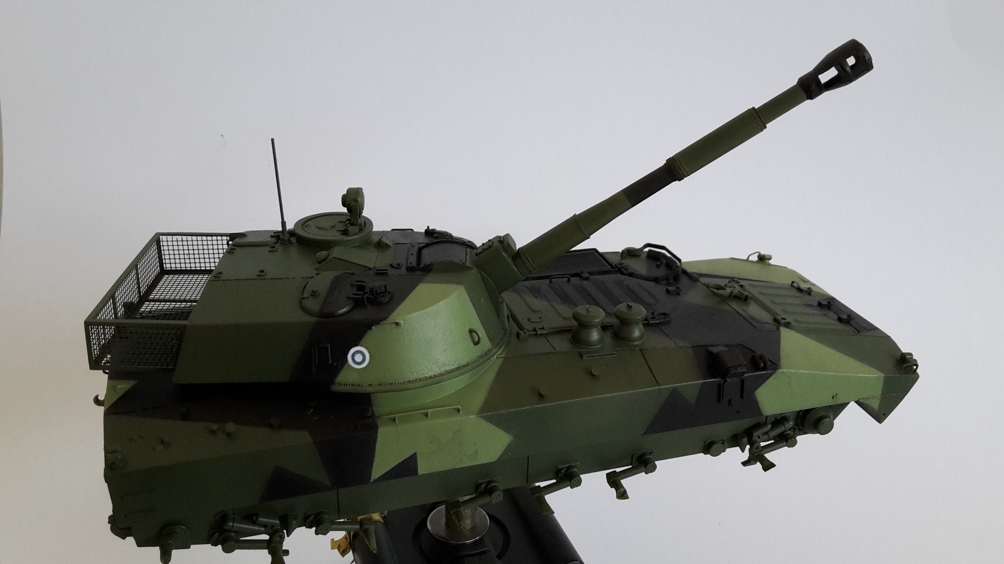

Bas Hermsen
Berichten: 1897
Locatie: Zutphen
Re: PSH 122 panssarihaupitsi 74 (2 maart)
Bericht door Bas Hermsen » 1 jan, 2018 13:36

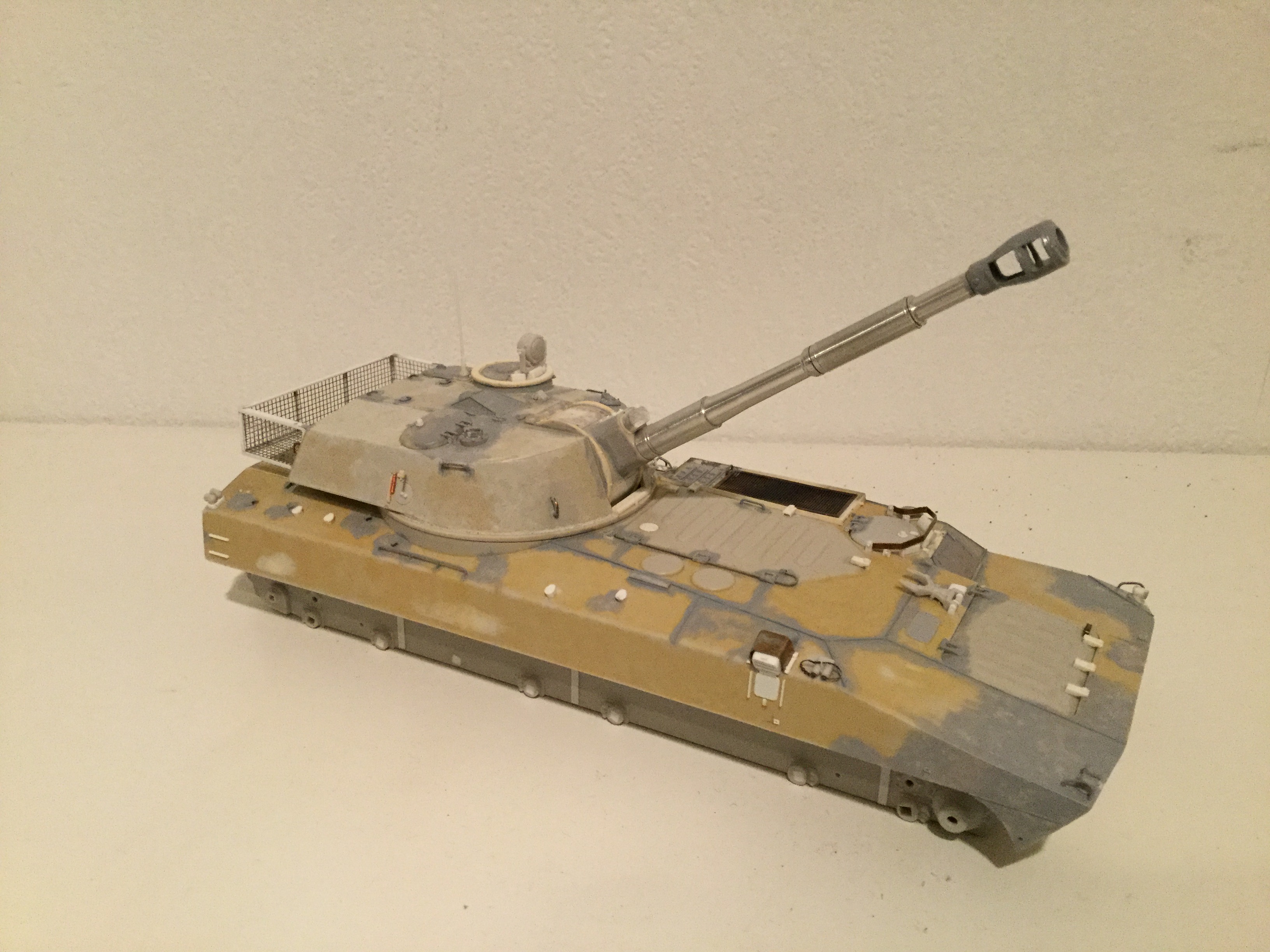

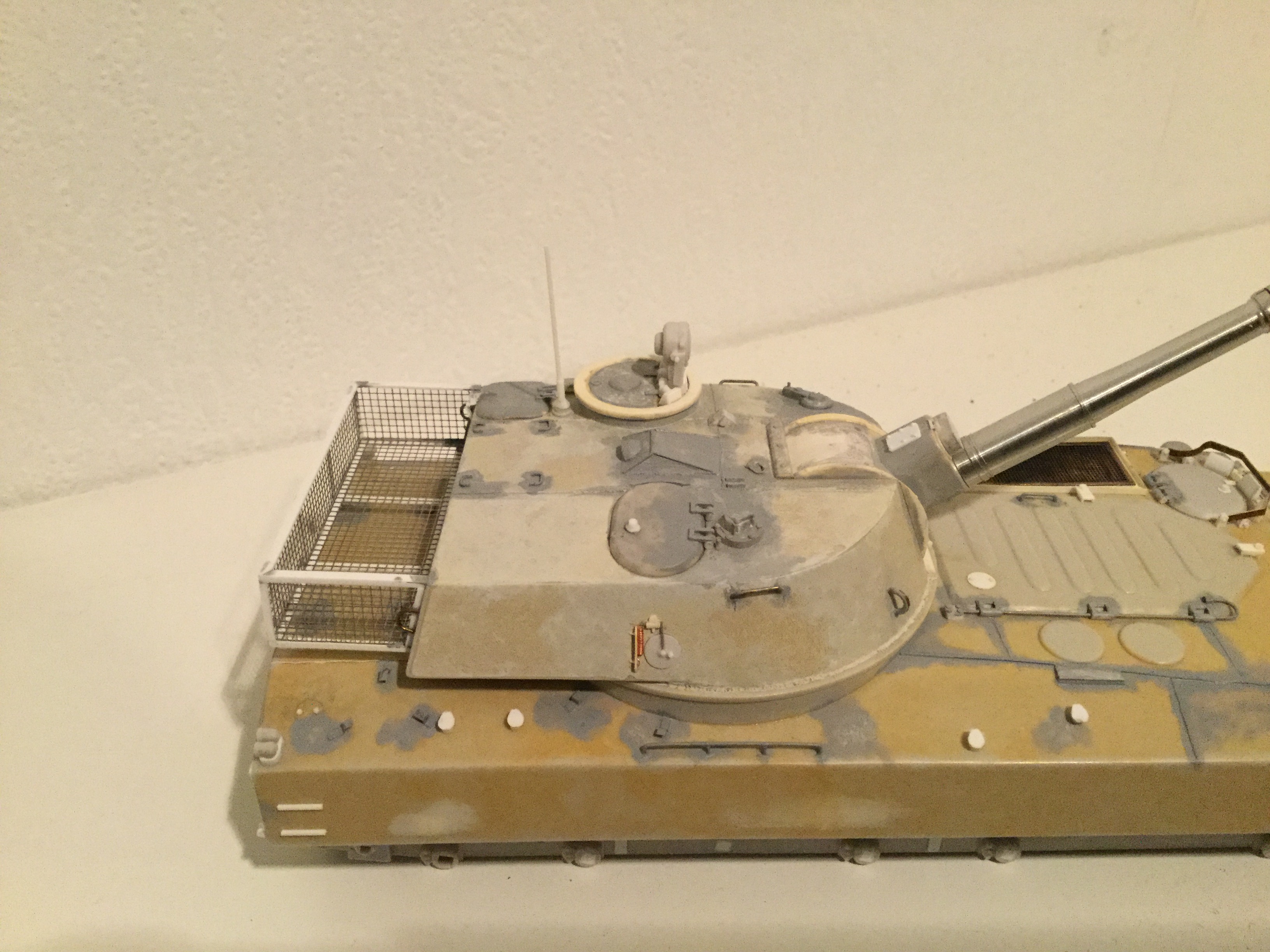

We zijn onderhand 9 jaar verder, maar ik ben er weer mee verder gegaan. Ik gebruik dit model nu eerst om het scratchen weer onder de knie te krijgen.
Bas Hermsen
Berichten: 1897
Locatie: Zutphen
Bericht door Bas Hermsen » 1 jan, 2018 13:44
Bas Hermsen
Berichten: 1897
Locatie: Zutphen

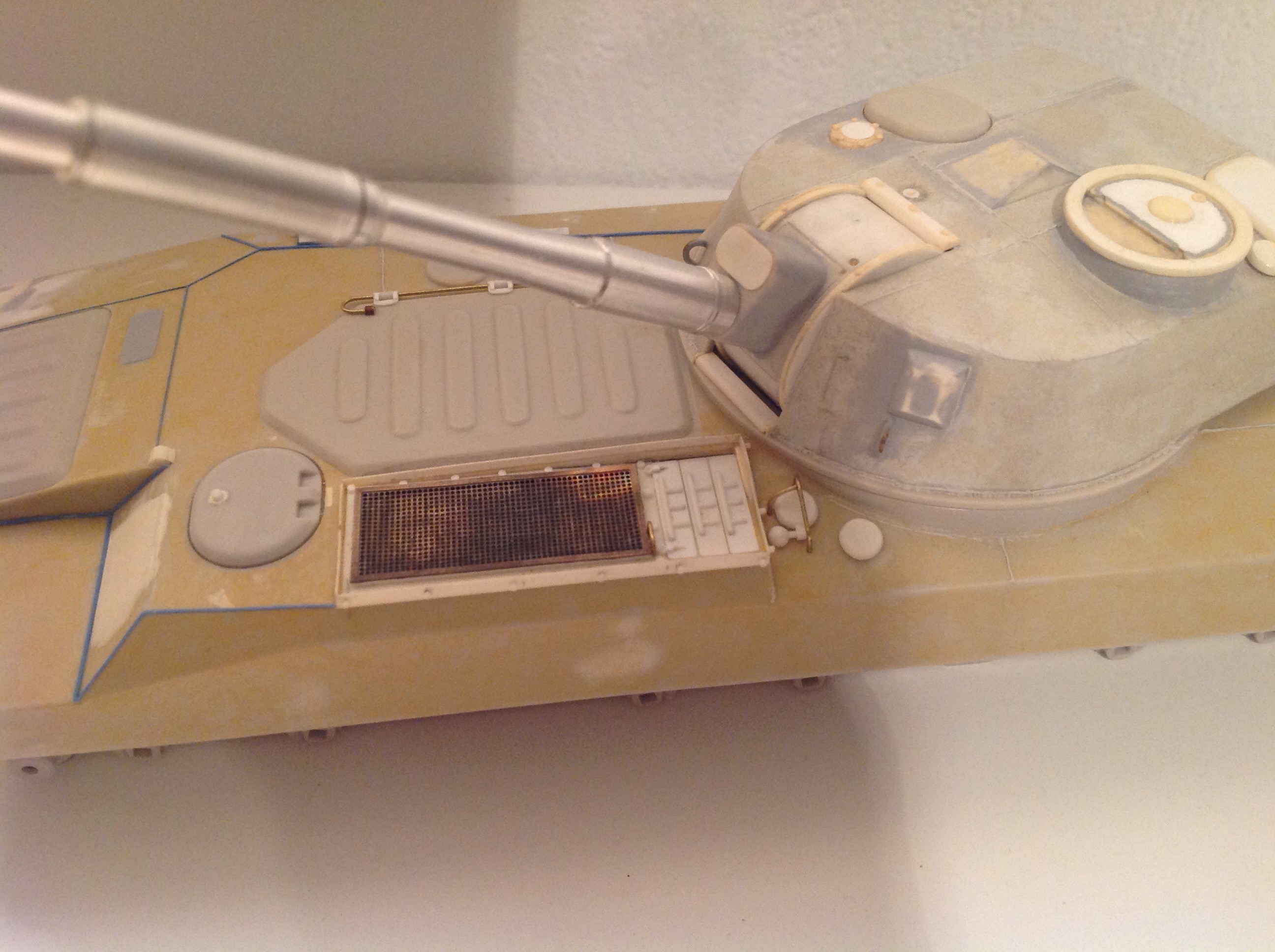

Bericht door Bas Hermsen » 2 jan, 2018 0:54

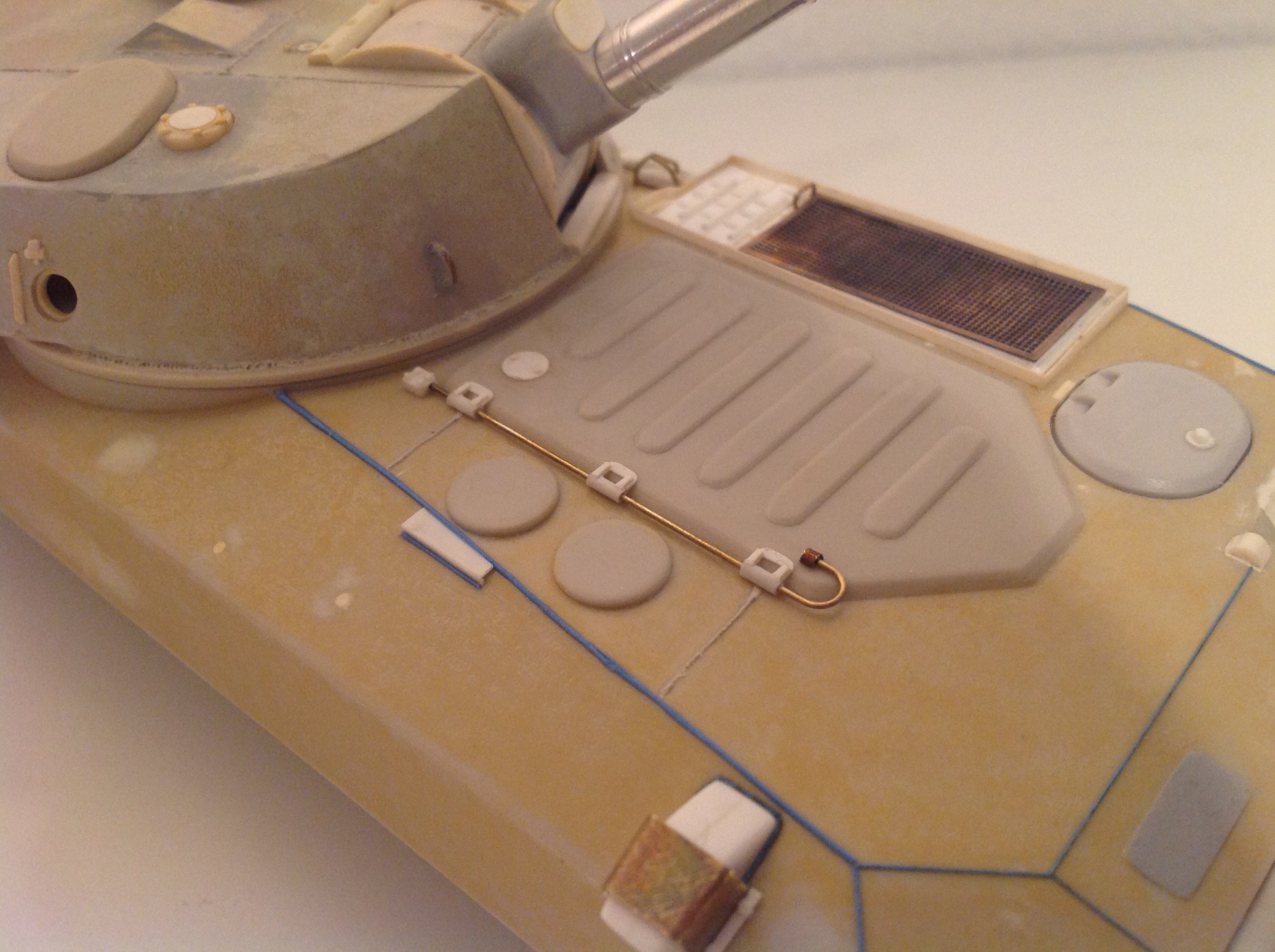

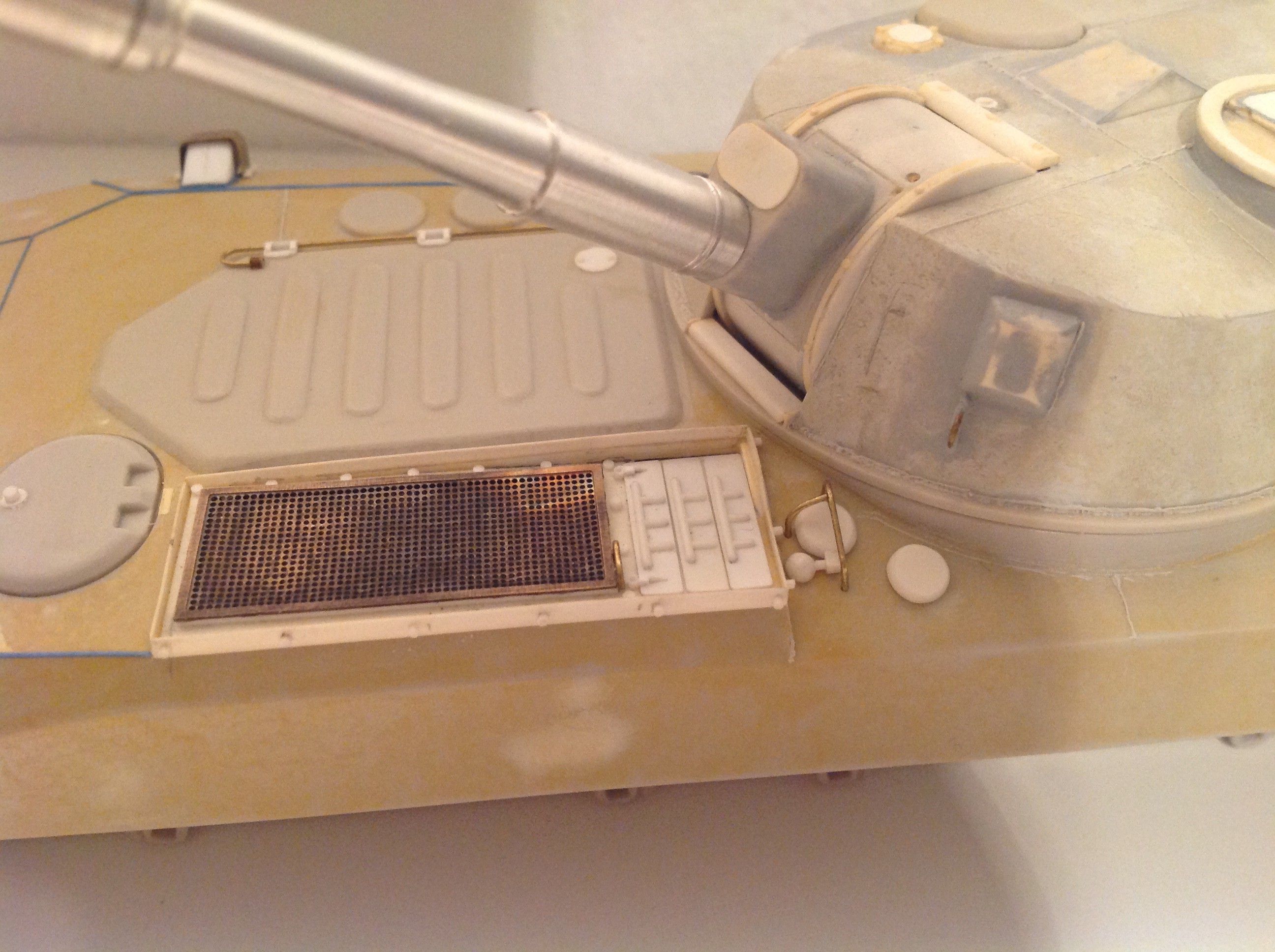

Vandaag als eerste de punten aangepakt die ik de vorige keer verkeerd had uitgevoerd. Neuscorrectie en aanpassing van het luchtrooster. Verder wat details toegevoegd en wat lasnaden, verder allemaal nog wip.
