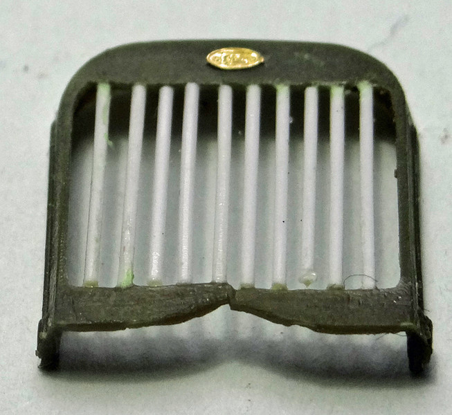

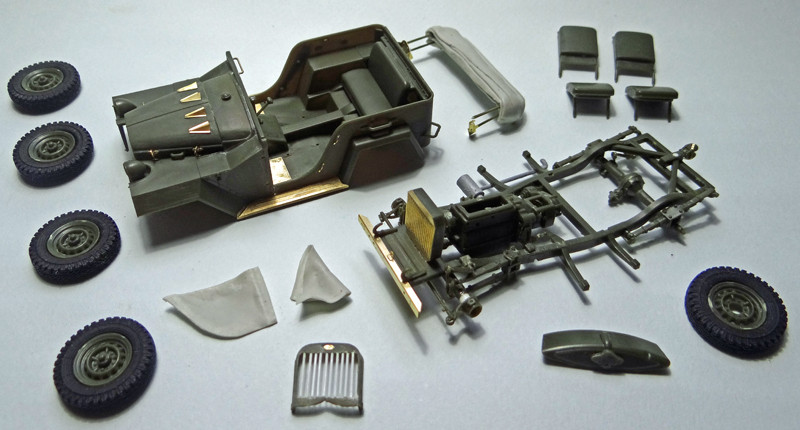

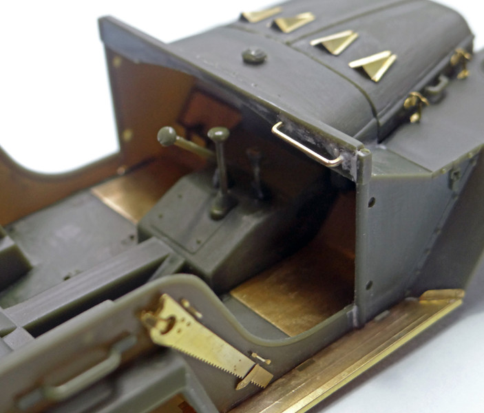

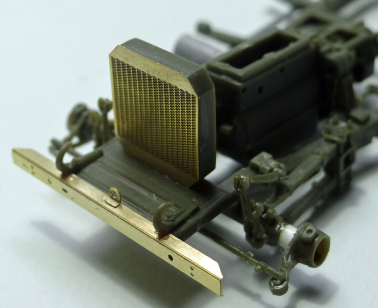

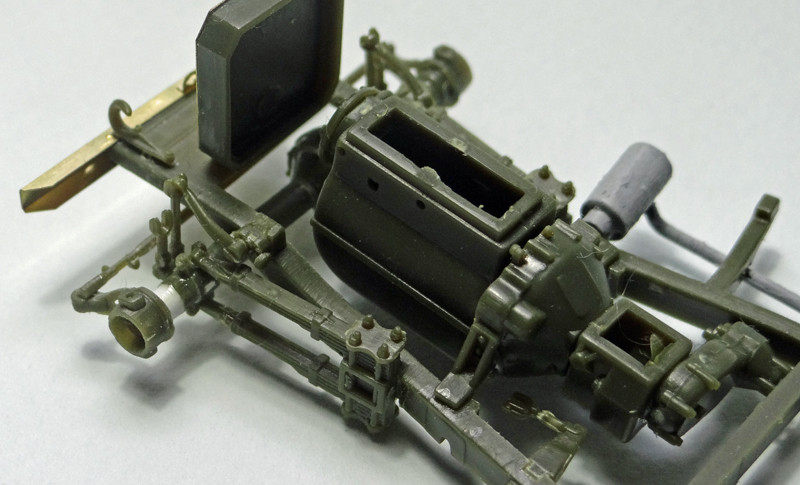

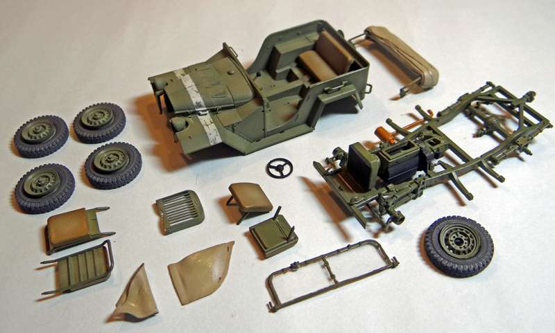

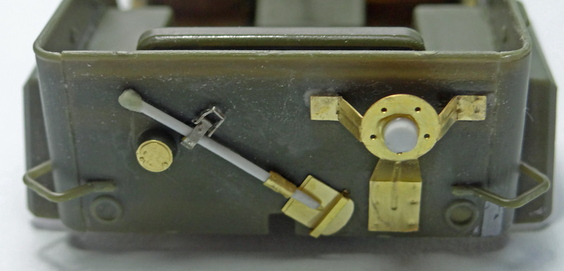

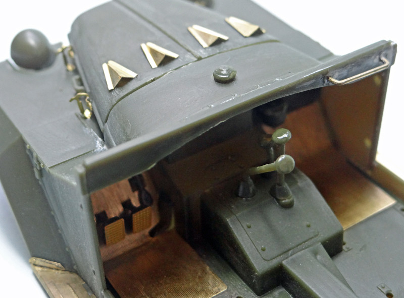

De kit is uitgegeven in 2014 en ondanks dat dit vrij recent is, is dat niet terug te zien in het bouwgemak. Hard plastic, redelijk wat "flash", uitwerpmarkeringen en meerdere van die "fröbeltjes" aan zo'n beetje alle onderdelen (ja, óók de kleinste :evil: ...) en een bouwtekening met (spontaan verschijnende) onderdelen in spiegelbeeld en verkeerde nummering maken deze kit niet de meest aangename kit om te bouwen.

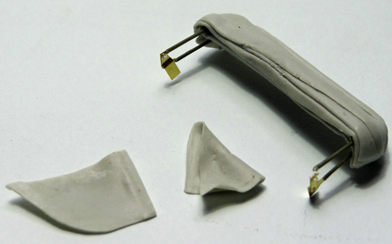

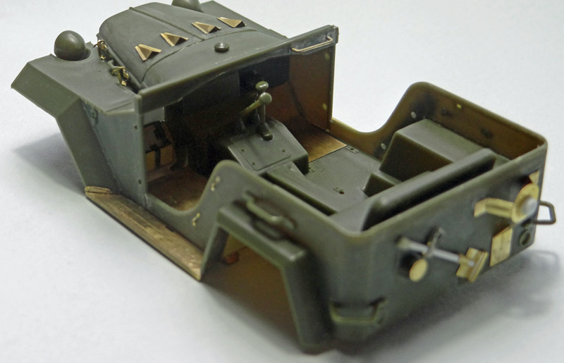

Neemt niet weg dat het detail beduidend beter is dan de rudimentaire Tamiya kit uit de jaren '70. Neem het chassis: alleen al de vooras bestaat uit twaalf onderdelen (die in vijf onlogische stappen in elkaar moet worden gezet, dat dan weer wel :evil: .....). Toch heb ik een Voyager PE-set gebruikt om een aantal details te verbeteren. Daarnaast heb ik de gevouwen huif en de "mudguards" (... :?: ...) voor de deuren van Magic Sculpt gemaakt en de grill met Evergreen aangepast naar een W.O.II- variant (de kit heeft een na-oorlogse grill).
Resultaat van dit alles tot nu toe? De kit is bijna gereed voor de airbrush. Nog wat kleine onderdelen spuitklaar maken en dan kunnen we met verf aan de slag :D .

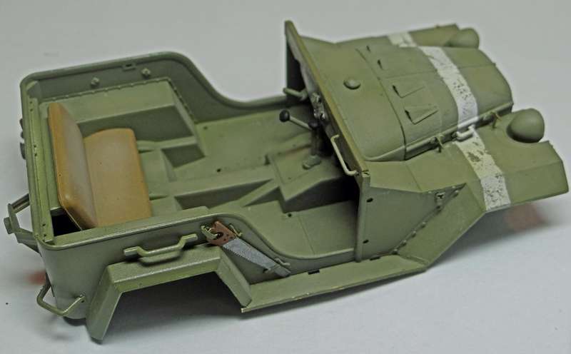

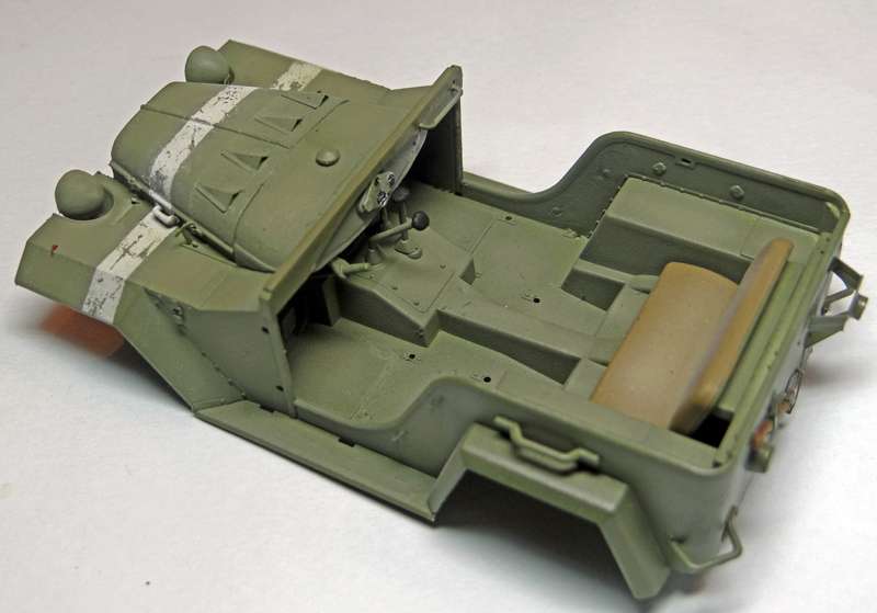

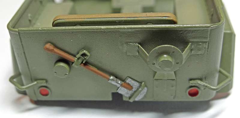

@ allen: ik heb inmiddels de basislaag verf er op zitten. Verf die voor de basis gebruikt is, is van Gunze Sangyo. De witte streep (die dient als luchtherkenning) is gedaan met de haarlak techniek. Verdere details zijn geschilderd met Vallejo Model Color. Hieronder een viertal foto's van hoe het karretje er voor staat. Veel valt er niet te zien, maar er is vooruitgang :) .
Tot zover. Next: decals, het karretje afbouwen en dan..... verweren :D !

OK: bij de haarlak techniek gebruik je haarlak (duh :roll: ....) om hele fijne krasjes en chipping te creëren (zie dus de witte streep op de motorkap van de Gaz 67B). Hoe? Vanaf het kale model:
01) zet je model in de primer.
02) spuit je model in de basiskleur, in dit geval Gunze Sangyo Dark Green.
03) seal je model goed met twee dunne laagjes Tamiya X-22. Dit heeft mijn voorkeur, maar in wezen kan je alle zijdeglanslakken gebruiken. Doe je dit niet, dan verwijder je naast de witte verf ook de basislaag! Wacht tot de lak droog is (of gebruik een föhn).
04 spuit je model van een afstandje één of twee keer in met haarlak, gewoon dat goedkope spul van bijv. de Kruidvat. GEEN extra strong. No. 3 is goed genoeg. Wacht totdat de haarlak droog is
05) spuit de streep, in dit geval met Gunze Sangyo "gebroken wit". Laat de verf drogen.
06) Neem een oude penseel, een tandenstoker en wat nog meer, dat je kan gebruiken om krasjes te maken. Neem ook een bakje met lauwwarm water en een tissue. Door nu de penseel vochtig te maken en voorzichtig wrijvend/draaiend over de witte verf te bewegen zal je zien dat de haarlak oplost, waardoor ook de witte verf verdwijnt :D . Let op: wees niet te gedreven! De haarlak (en dus de verf) lost makkelijk op zodat je al snel te veel verf verwijdert. Liever tien kleine stukjes dan één te groot stuk...
07) seal tenslotte de "gechipte" witte streep opnieuw met X-22.
DONE!

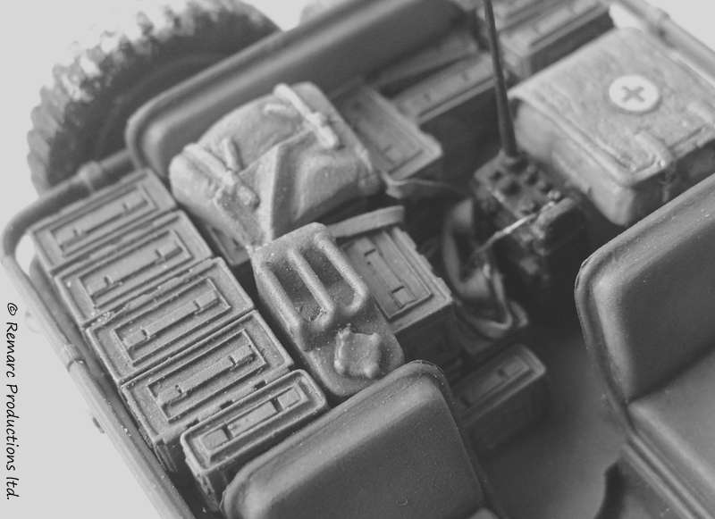

Richard C. - Gaz 67B 12-03 eindfoto's.
Bericht door Richard Cramer » 12 mar 2017 14:43
Nou ja.............. wel eindfoto's.... maar niet van de Gaz :roll: :oops: ......

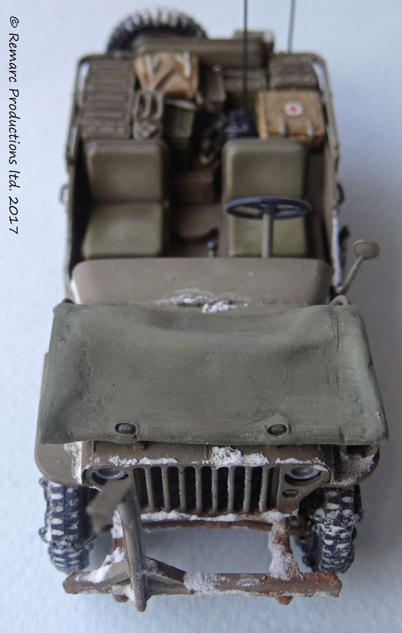

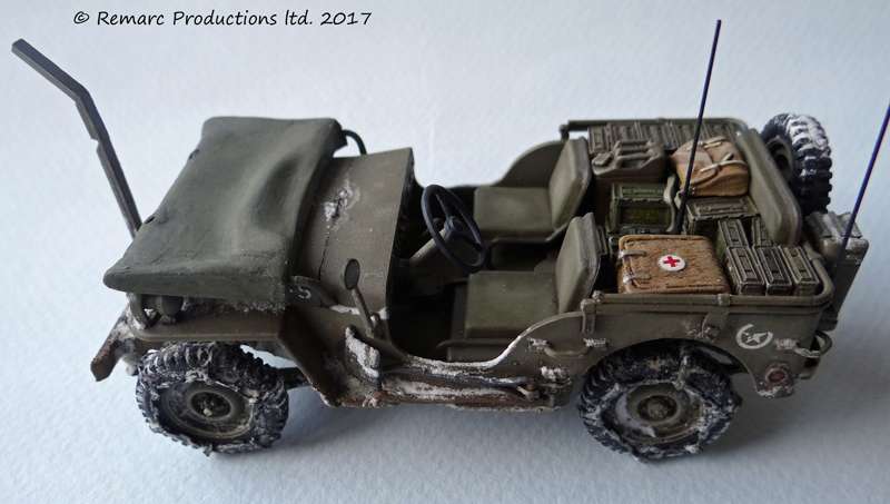

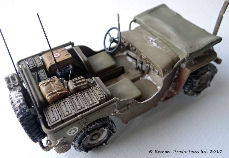

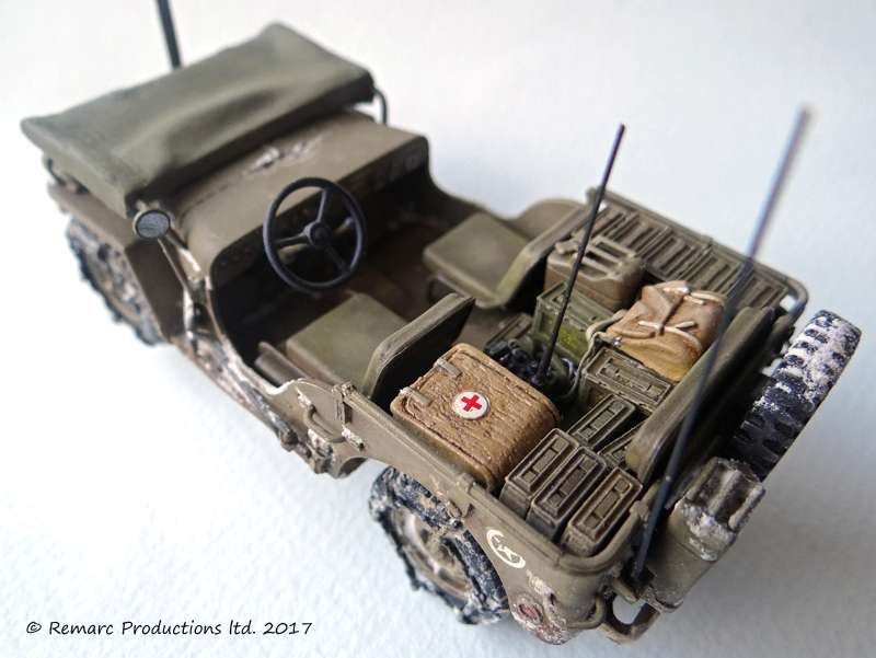

Ik heb besloten om deze toch niet af te raffelen, enkel om 'm op de foto te krijgen. De Gaz 67 komt later in een groter diorama en ik wil/kan simpelweg op dit moment de laatste weathering niet toepassen omdat deze later ook bij het diorama en het andere voertuig in dezelfde kleurstelling "moet" worden gedaan....
Daarom een paar eindfoto's van het "4-wheeled vehicle" waarmee ik de laatste tijd me bezig ben geweest in het kader van de Ardennen wedstrijd van het Nationaal Oorlogsmuseum tijdens onze jaarlijkse bijeenkomst in Overloon volgende week. Dit diorama met een Kingtiger en deze jeep krijg ik óók niet op tijd af (... :roll: ...), maar de Jeep (die ook nog niet helemaal af is) wil ik jullie toch niet onthouden. Daarom bij deze:
Aan Peter en Erik: klasse dat het jullie gelukt is om deze FOC tot een goed einde te brengen :) . Beide inzendingen zijn goed geslaagd, het zal moeilijk worden om een winnaar te kiezen. Succes!
