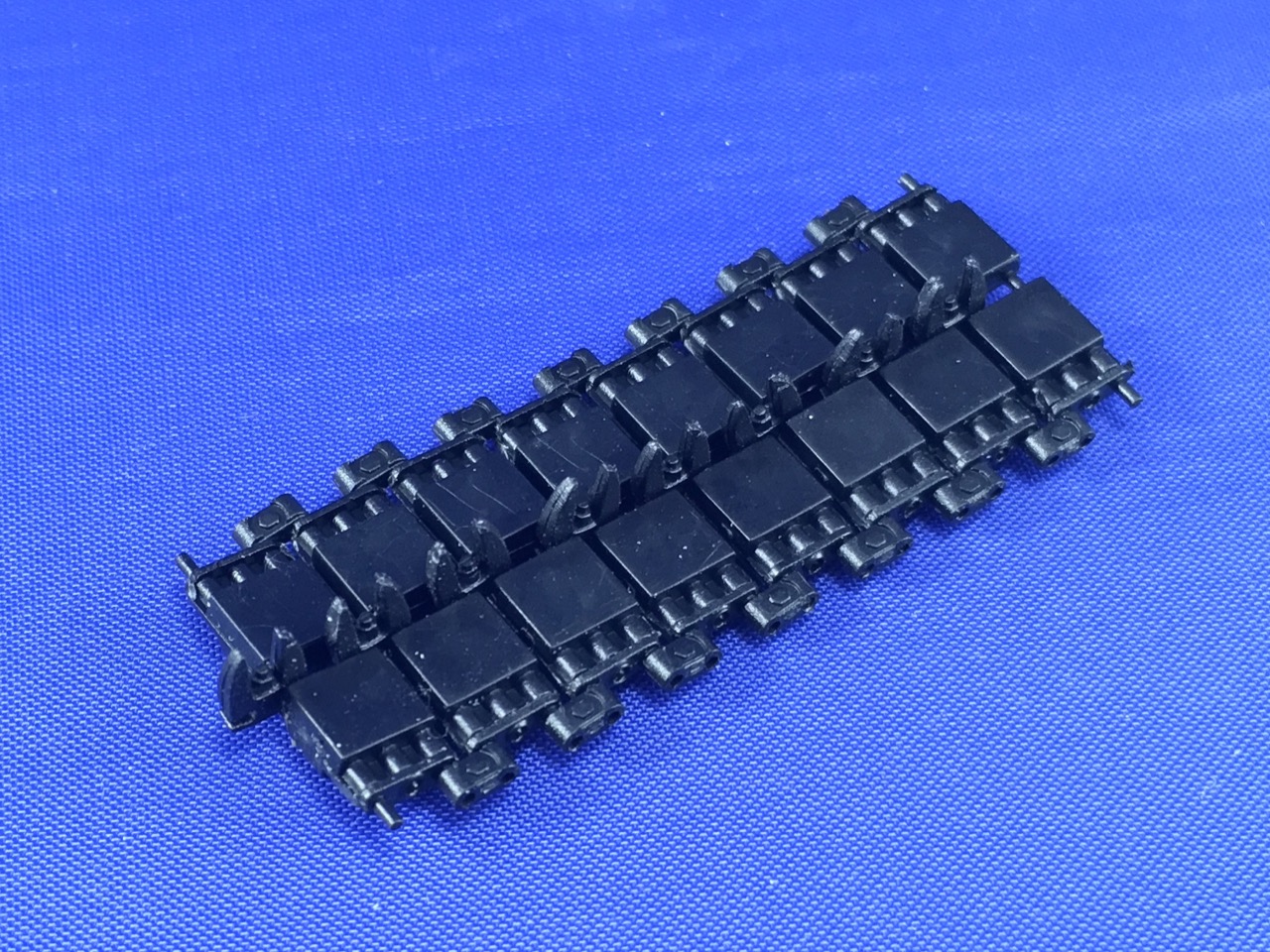

Twee vakken met in elk een plastic zakje waar elf gietraampjes per stuk inzitten. Die zien er zo uit:
Dat zijn de voor- en achterkant, niet twee verschillende. Let op dat de verbindingsstukken aan de zijkant zitten, met het gietraam er een eindje boven, zodat er twee gaten doorheen gemaakt konden worden.
Het raampje bevat alle onderdelen voor acht schakels, dus in totaal zitten er 8 × 22 = 176 schakels in de doos. Volgens Trumpeter zijn er 82 tot 84 schakels per kant nodig, maar of dit voor de M1 Abrams of K1 is, staat er niet bij; de M1 schijnt er in het echt 76 per kant (152 per voertuig) te hebben. Hoe dan ook zouden er in deze set dus genoeg moeten zitten dat je wat reserves hebt voor het geval er schakels breken en/of om als reserverups aan het model te hangen. Zeker als je bedenkt dat alle tanks waar deze schakels geschikt voor zijn, uitgerust zijn met grote schilden over de rupsbanden, dan hoef je dus niet eens een hele rupsband te maken en heb je waarschijnlijk aan tweederde van een setje al genoeg voor een model.

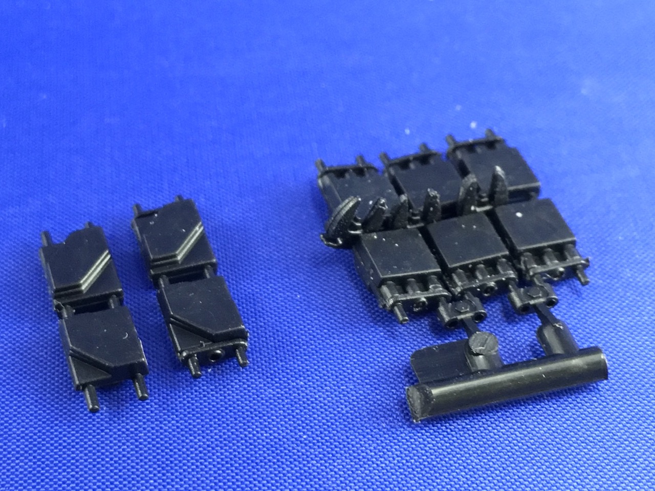

Hier een blok, een blok met zijplaatjes en twee schakels aan elkaar met verbindingsstukken aan één kant:
Zoals je kunt zien passen de verbindingsstukken in principe keurig terwijl ze nog aan het gietraam zitten. Het punt is alleen dat het zoveel moeite kost om ze erop te schuiven dat het niet praktisch is om op deze manier grotere stukken rupsband in één keer in elkaar te zetten.

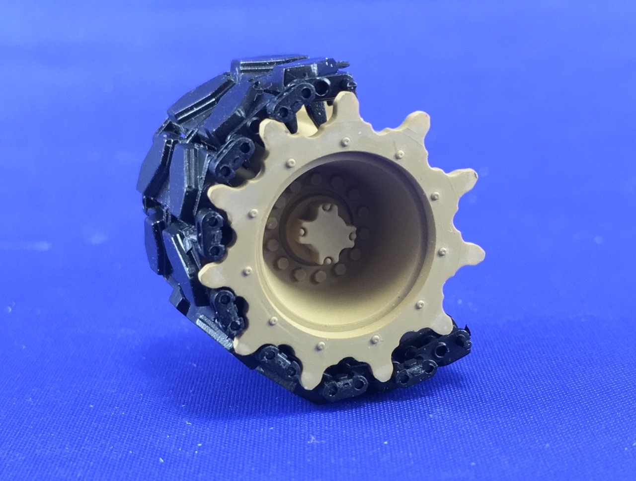

En om het aandrijfwiel van een Tamiya M1A1:
