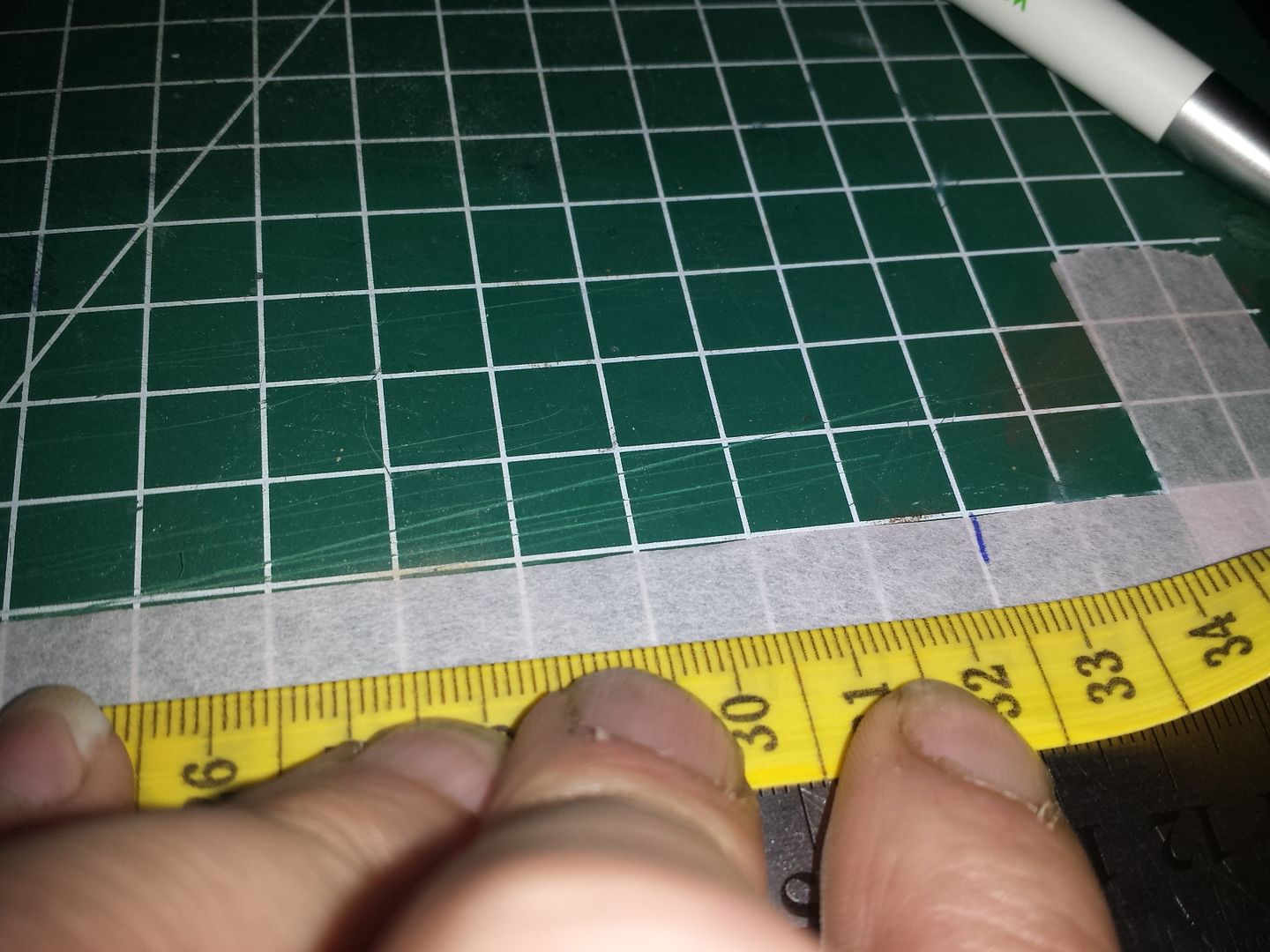

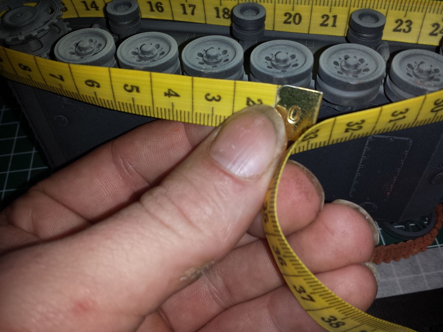

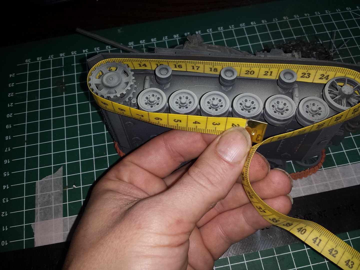

Stap 5: lengte bepalen
Vervolgens bepalen we de lengte die onze track moet hebben met een lintmeter (tenzij in de beschrijving staat hoeveel schakels je per track moet gebruiken)
Zoals je kan zien op de foto moeten deze tracks 32cm lang zijn.
Deze lengte tekenen we af op onze tape.
(Ik heb ook een lijntje getrokken aan het begin waar de eerste link gaat gelegd worden)

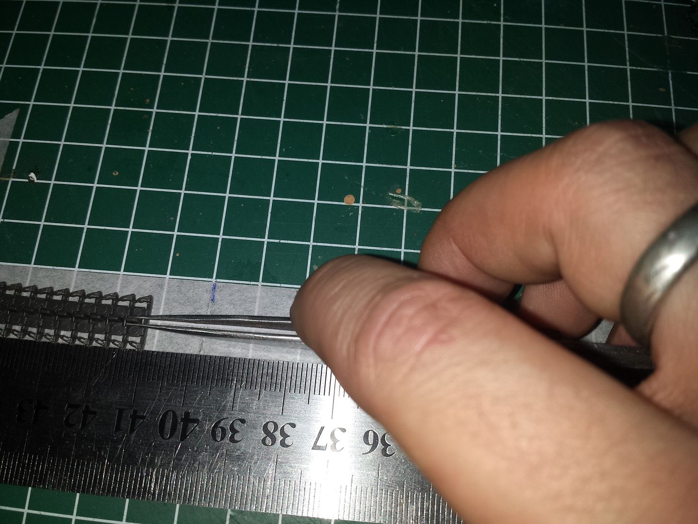

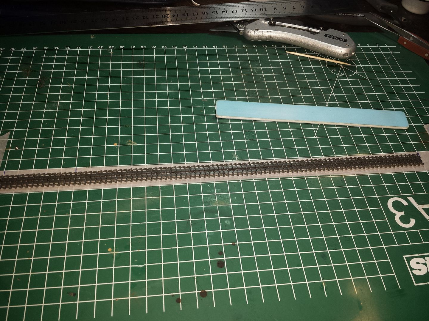

Stap 6: startschot is gegeven
Vervolgens kleef ik een recht voorwerp zoals een meetlat op de omgekeerde tape en begin ik de schakels tegen dit voorwerp te leggen en zo dat de schakels in elkaar zitten.
En dit tot de volledige lengte van de track gelegd is. (De tape zorgt er voor dat ze min of meer blijven liggen op hun plaats)
Tot hier kan men rustig werken maar vanaf nu heeft men nog een 10 tot max 15 min om de tracks op het rupsvoertuig te krijgen. (in dit geval een Panzer III)

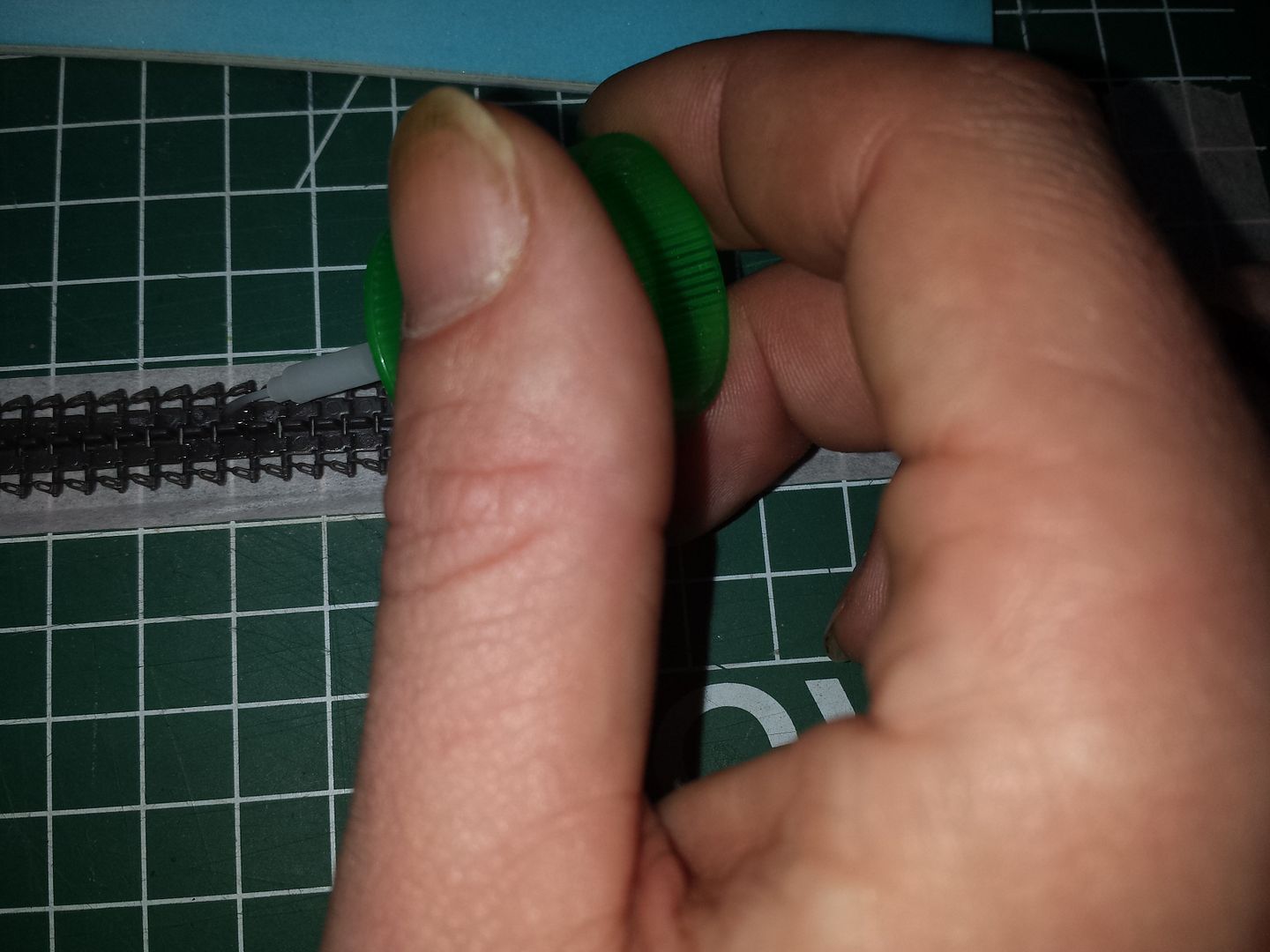

Stap 7: lijmen
Nu brengt men met het borsteltje van je lijm voldoende lijm aan om de gelegde tracks.
De capillariteit van de smalle kiertjes tussen de schakels zorgt er voor dat de lijm tussen elke link komt.
Vervolgens voor men naar de volgende stap gaat laat men de lijm 3 tot 5 min reageren.
Na die wachttijd heeft de lijm voldoende gereageerd met het plastic zodat ze al stevig vast zitten maar zijn de linken nog te bewegen.
Op dit moment nemen we voorzichtig de gemaakte track van de tape.

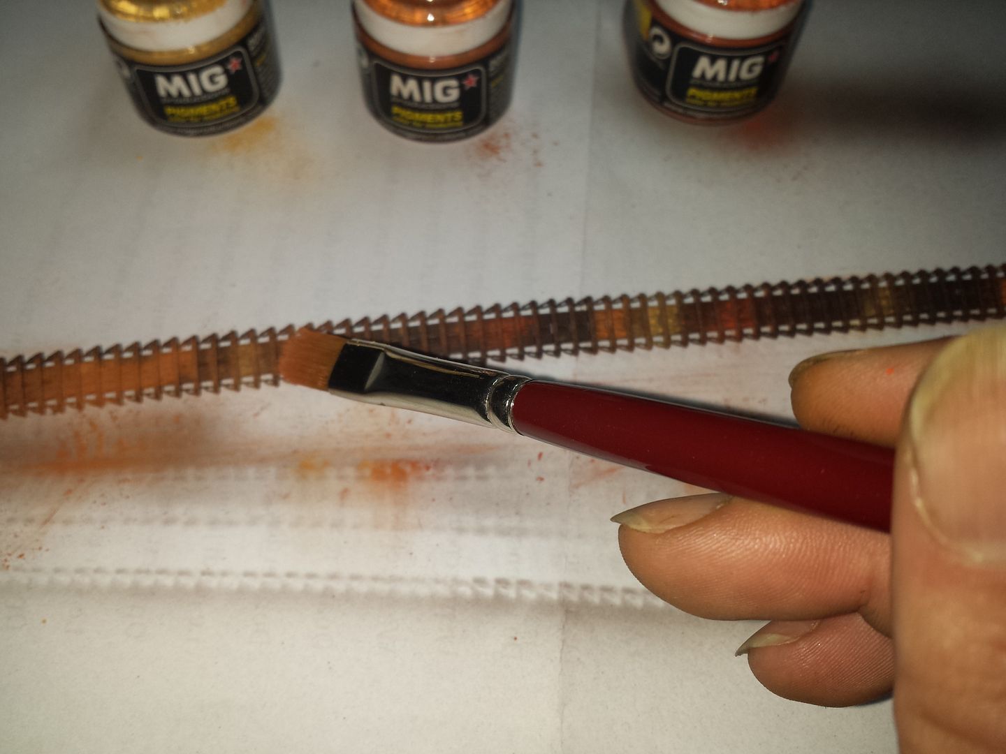

Stap 8:

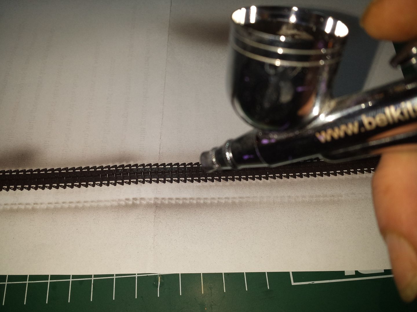

Vervolgens kan het spuiten en verweren gebeuren.
Eerst gespoten in de gewenste kleur.
Vervolgens verweren zoals je zelf wil, ik gebruik pigment.
Wat ik bij deze vergeten ben is op het vlak waar de wielen lopen kan men dan met een tekenpotlood over gaan om zo een metaal indruk te krijgen.
Dit zelfde doe ik normaal ook ook op het gedeelte van de tracks die de grond raken.
(nu vergeten, dus geen foto van maar denk wel dat jullie het begrijpen e.)
Als het natuurlijk tracks zijn met rubberen loopvlakken (zoals Sherman en bepaaldmodel voor de 251) moet men hier natuurlijk het potlood niet gebruiken maar verf om rubber te simmuleren gebruiken.

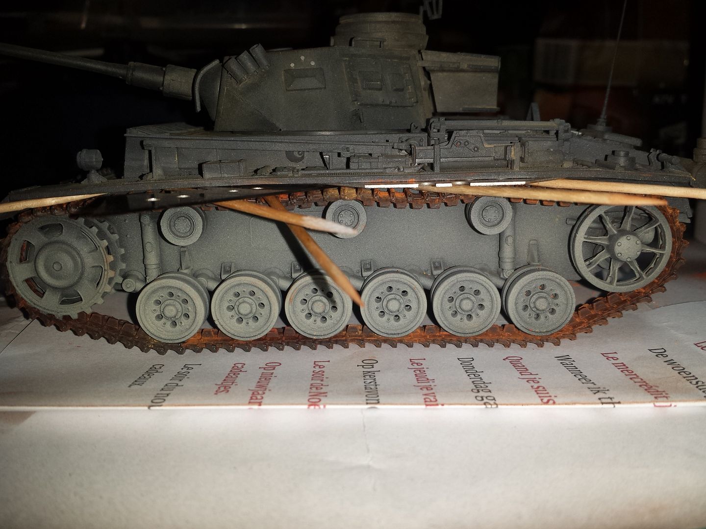

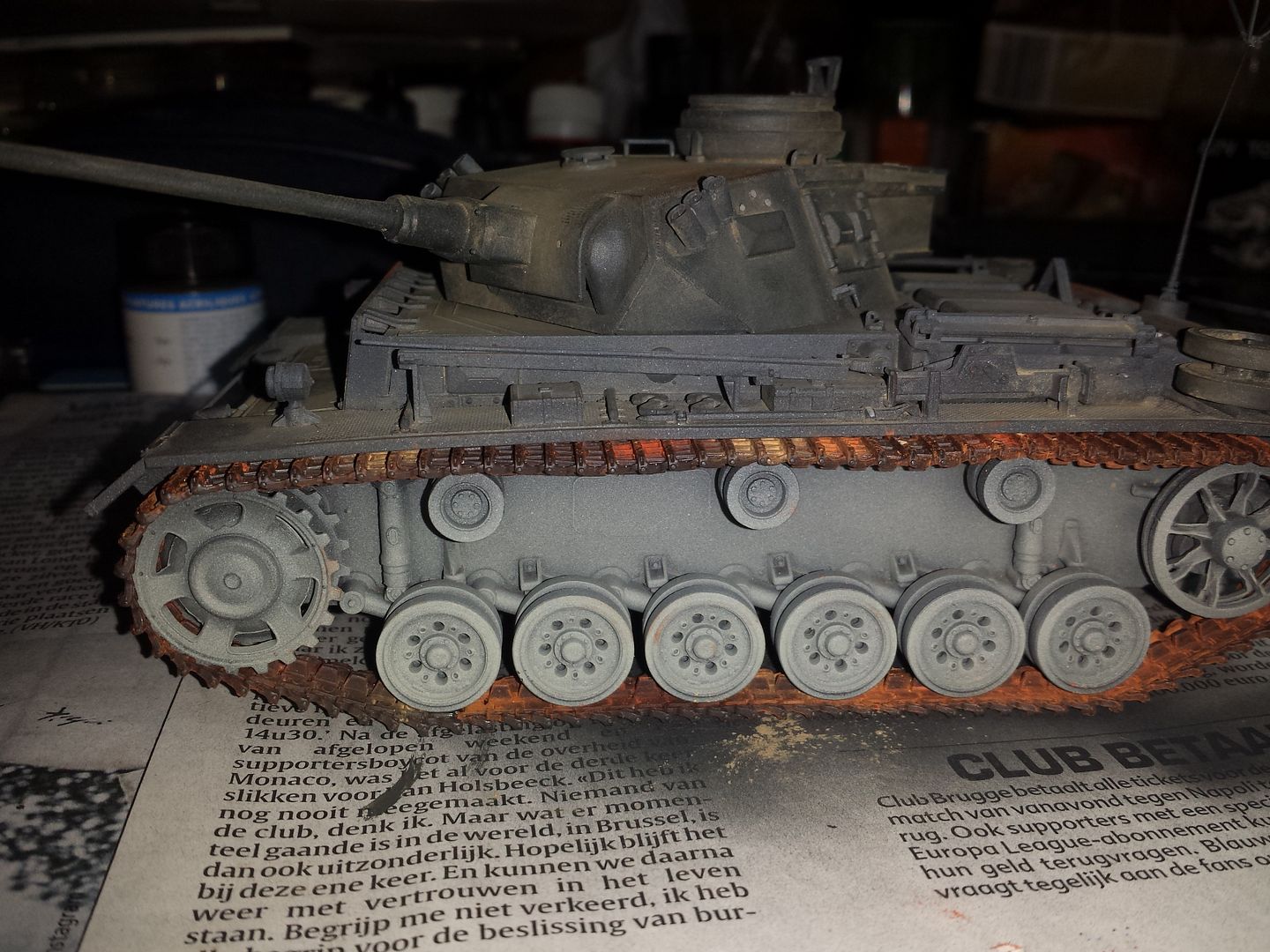

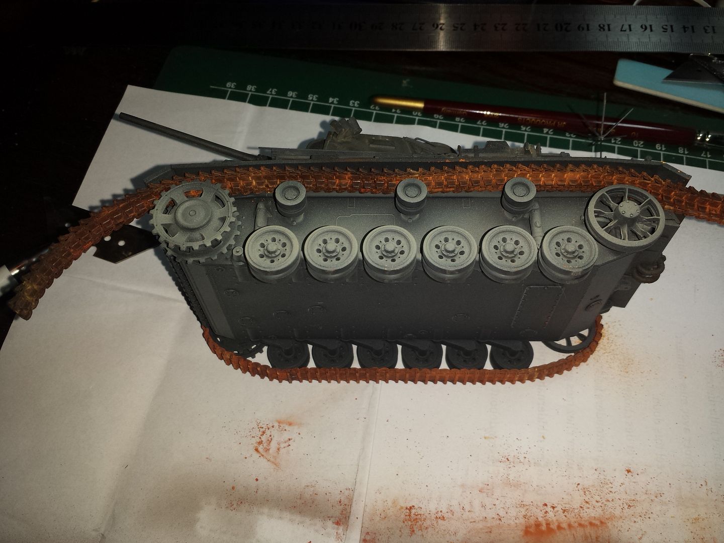

Stap 9: Tracks op het voertuig leggen.
Na het verven en weatheren kan men de tracks dan rond de wielen leggen die al op je voertuig zitten (al dan niet gelijmd)
Stap 10:
De uiteinden van de tracks aan elkaar lijmen en goed positioneren op de wielen en eventueel wat sag geven met behulp van tandenstokers tot de lijm volledig uitgehard is.
Deze positie even laten uitharden en je tracks zitten er op.
Wel op letten dat men vanaf het begin van stap 7 tot stap 10 maar 10 tot max 15 minuten heeft omdat anders de lijm uitgehard is en dat men de schakels niet meer kan buigen op hun scharnierpunt.

Interessant verhaal. Zelf zou ik pas gaan spuiten als alles op het model vastzit, maar zit is zeker ook een optie.
Berichten: 3412
Re: Plastic tracks maak je zo.
Bericht door peter van dijk » 30 nov 2015 10:38
Hej Werner, interessante manier van trekkies plaatsen !
Zelf zou ik dit denk ik liever doen met de loopwielen in de basiskleur, en nadien de verwering.
groet :D

Ik begrijp wat je bedoeld Peter maar dan zijn er kanten die moeilijk te bereiken zijn zoals achter de wielen of net onder de fenders.
Berichten: 3412
Bericht door peter van dijk » 01 dec 2015 04:59
Werner Nica schreef:Ik begrijp wat je bedoeld Peter maar dan zijn er kanten die moeilijk te bereiken zijn zoals achter de wielen of net onder de fenders.
Voor wat betreft het gedeelte verwering zou ik toch weinig moeite hebben met die plekjes...
Ik zou het eerder spannend vinden om een rups gespoten te hebben voor de lijm te stug wordt ;)
