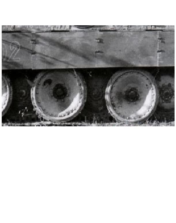

Volgens mijn info zijn er ook wielen met 16 bouten /16 rivets die dus op deze Panther zijn gemonteerd.
dit is duidelijk te zien op onderstaande foto
Bout en rivet koppen hebben verschillende diameter en hoogte.

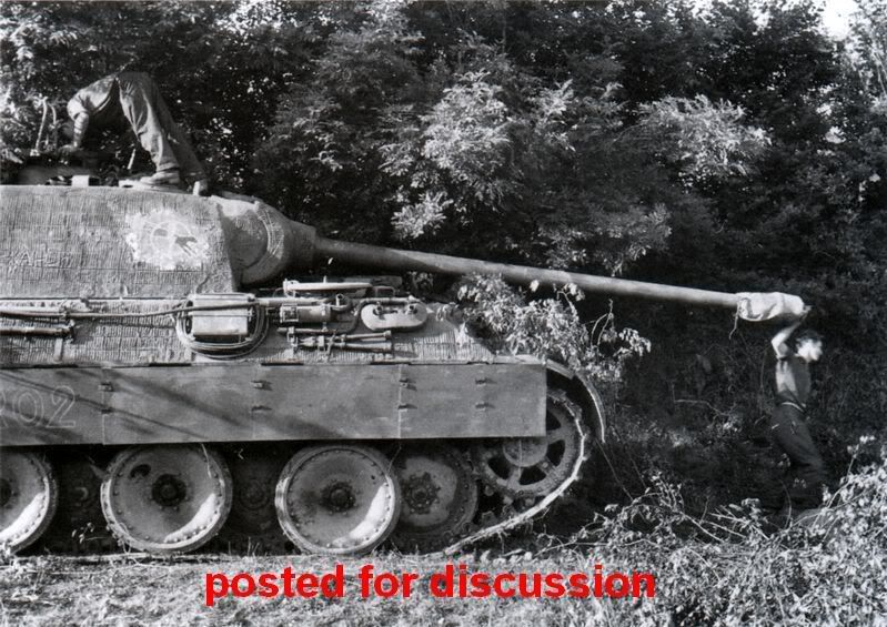

tevens ook nog een redelijk duidelijk fotootje van (gedeeltelijke) achterkant
Slechts 2 uitlaten....
Ik heb helaas geen foto van de voorkant van de "echte" R02 maar ik ga niet van een letterbox MG uit.
Mijn kennis van de Panthers is niet best , maar alle tekeningen,modellen en AM sets die ik heb gevonden hebben de "kugleblende " MG

Twee enkele uitlaten.... dat maakt een letterbox MG weer waarschijnlijker :lol: En dan die vroege wielen.... Periscoop zou beslissend kunnen zijn, maar Befehlspanthers blijven vreemde voertuigen. De meeste A's die ik gezien heb hebben zijn 'tussen versies' en R02 is dat ook. Helaas betekent dat ook dat standaard regels niet per sé van toepassing zijn. Ach, met een duidelijk antwoord zou het ook lang niet zo leuk zijn :twisted: Marc's suggestie is waarschijnlijk het veiligst al is het moeilijk te zien of er wel of geen periscoop zit.
@ Ronald, voor de duidelijkheid in discussies maak ik onderscheid tussen drie typen wielen (iets wat veel andere modelbouwers ook doen):
Wielen met 16 bouten
Wielen met 32 bouten (ja, dat kunnen dus ook 16 bouten + 16 klinknagels zijn. Dus wat jij '16 bouten /16 rivets' noemt)
Wielen met 24 bouten
M'n panther bronnen zijn beperkt en ik heb verschillende verhalen gehoord over die '32' wielen. Sommigen zeggen 32 bouten (twee verschillende types), anderen zeggen 16 bouten + 16 klinknagels. Kijk zelf naar goede foto's of laat de experts beslissen, ik ben nog steeds niet overtuigd. Om daar vanaf te zijn houd ik de termen simpel. '32' helpt trouwens ook goed bij het zoeken naar interessante topics. '16' is wat minder specifiek.

Ik ga op zoek naar D wielen en kijken of ze zijn aan te passen naar kleinere diameter en lagere kop (of het nu rivets zijn of bouten :wink: )

Volgens mij is de kugelblende wel zichtbaar op het zijaanzicht, kijk maar naar deze vergelijking met een andere panther A uit min of meer het zelfde perspectief:

Goed gespot Rutger, lijkt erop dat je gelijk hebt :D

Rutger
Scherpe blik
het was mij niet opgevallen
ik denk dat deze discussie gesloten is.
