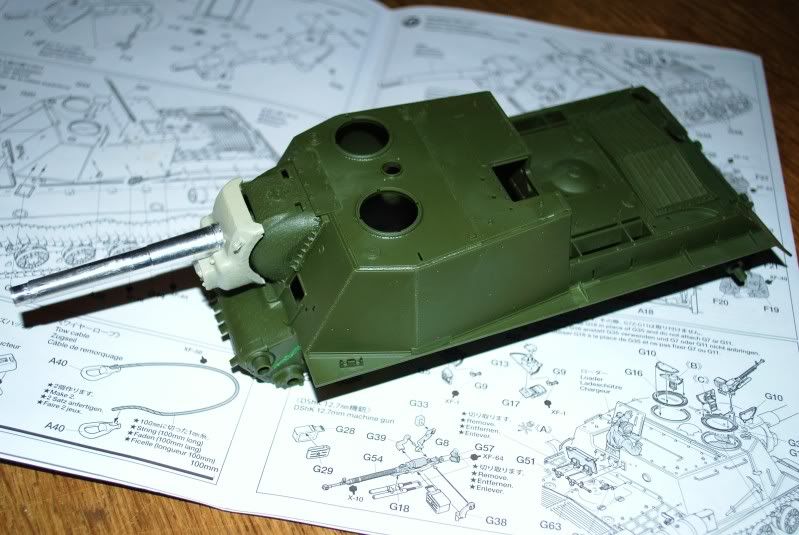

De ISU-152 zoals 'ie er nu voor staat. Ik heb de mantel vervangen door die van Armorscale, maar dat is niet persé een verbetering.

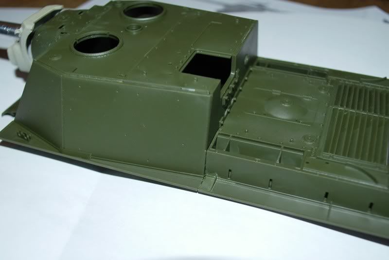

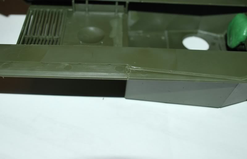

De naad tussen het gevechtscompartiment en het motordek: opvullen naar smaak. De dikte van de spatborden is nogal aanwezig. Deze stukken moeten nog worden afgevijld

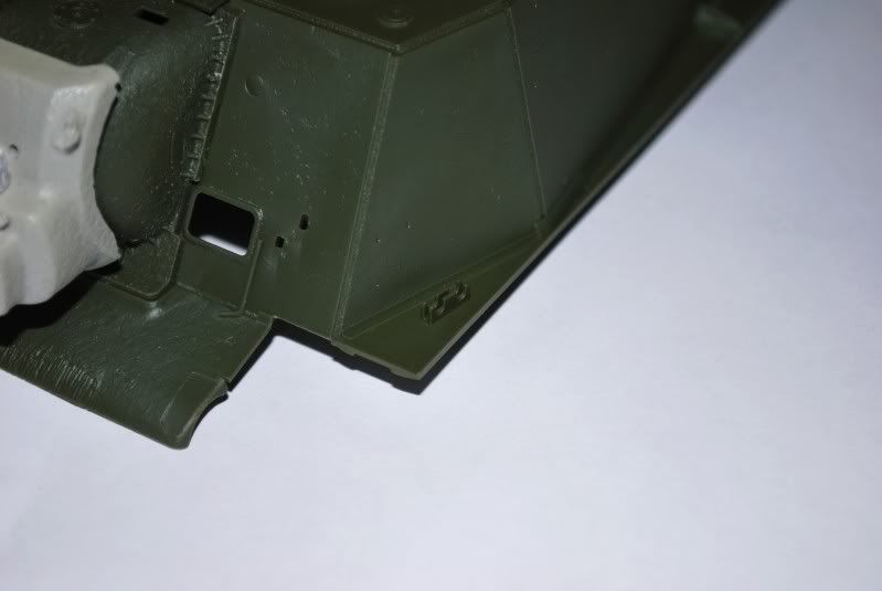

De structuur van de mantel en de platen. Het onderdeel midden op de foto is bedoeld voor de sleep ogen en wat dik in vergelijking met het echte werk. Evergreen moet uitkomst gaan bieden.
Zie hier http://data4.primeportal.net/tanks/carr ... _of_85.jpg voor het echte ding.
