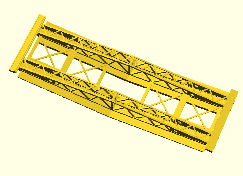

Nu ik m'n halftracks af en besteld heb, ben ik aan het volgende project begonnen voor een ander model waar ik mee bezig ben:
Een Britse SBG-brug voor aan een Churchill AVRE, gebaseerd op de 1/76-brug van het oude Matchbox-model en foto’s en tekeningen in The Funnies door Geoffrey W. Futter — hoewel de Matchbox-brug veel nauwkeuriger bleek te zijn dan de genoemde tekeningen. Vooral de schuine spanten waren enigszins rottig om goed te krijgen, maar met wat meten, nadenken en dan het programma de posities uit laten rekenen ziet het er best goed uit vind ik. Helemaal af is hij nog niet, maar wel grotendeels.

Mooi werk Jakko ! werd zo'n brug na het plaatsen achtergelaten ?
Is jouw model 1:35 of andere schaal ?
overbruggend groetje ;)

Bericht door Jakko Westerbeke » 13 sep 2014 09:52
peter van dijk schreef:Mooi werk Jakko ! werd zo'n brug na het plaatsen achtergelaten ?
Door de tank wel, anders kon er niemand overheen ;) Maar na de slag zal hij wel opgehaald zijn, vermoed ik zo.
peter van dijk schreef:Is jouw model 1:35 of andere schaal ?
Een andere schaal :) De maten die ik in het script opgeef zijn in 1/76 om dat ik een brug van de Matchbox Churchill AVRE als uitgangspunt genomen heb (want die had ik nog liggen van 20 jaar of meer geleden) en die is in 1/76, maar ik heb hem in 1/72 nodig voor een andere AVRE. Om alles heen zit daarom een functie die de brug schaalt naar welke schaal ik dan ook op wil geven, met 1/76 als „terugvalschaal”:
Code: Selecteer alles
module Brug(modelschaal=76) {
	modelschaal = 76 / modelschaal;
	scale(modelschaal) {
		// Hier wordt de brug dus getekend, maar de code daarvoor zal ik je besparen :)
Ik kan hem dus in principe op elke schaal maken die ik zou willen — hoewel je wel heel dikke balken zult krijgen als je er bijvoorbeeld 1/35 van maakt, en onderdelen te dun zullen worden om te printen als de schaal te klein is.

STL-bestanden werken goed, is mijn ervaring, maar zodra je er wat afgeronde hoeken in hebt zitten worden die heel erg groot. Als je de afbeeldingen van m’n M9A1 en M14 halftracks bekijkt, dan lijken die niet echt veel te verschillen. Alleen is een STL-bestand van de M14 zo’n 450–500 KB en dat van de M9A1 grofweg 4,5 MB — puur en alleen vanwege de afgeronde kanten aan de zittingen en leuningen, die als ik het me goed herinner zes facetten hebben aan de zichtbare kanten (in OpenSCAD kun je opgeven hoeveel facetten een cilinder of bol moet hebben, en dat heb ik volgens mij op 24 gezet voor de volledige cilinder waarmee de zijkant van de zitting opgebouwd is, zodat er zes van zichtbaar zijn omdat driekwart van de cilinder binnen andere delen van de tekening valt).
John van Kooten schreef:wat het detail niveau precies is van de uiteindelijke 3D prints.
Je moet wel, heb ik ontdekt, rekening houden met dat de lagen waaruit de geprinte onderdelen opgebouwd zijn, ook zichtbaar blijven na het schilderen. Als je naar de foto’s kijkt die ik van m’n halftrackonderdelen gemaakt heb, dan zie je lijntjes, en die blijf je ook zien als er eenmaal verf opzit. Verder is het niet altijd een goed idee om de minimumdikte aan te houden, want (zoals ook op die foto’s te zien is) kan dat leiden tot verbuigingen. Ik heb daarom de brug al een beetje aangepast sinds ik de bovenstaande afbeeldingen gemaakt heb: de balken e.d. hadden op die afbeeldingen de minimumdikte van 0,6 mm, maar ik ga ze wat dikker maken om te voorkomen dat ze vervormen en de brug kromtrekt.

Jakko Westerbeke schreef:STL-bestanden werken goed, is mijn ervaring, maar zodra je er wat afgeronde hoeken in hebt zitten worden die heel erg groot. Als je de afbeeldingen van m’n M9A1 en M14 halftracks bekijkt, dan lijken die niet echt veel te verschillen. Alleen is een STL-bestand van de M14 zo’n 450–500 KB en dat van de M9A1 grofweg 4,5 MB — puur en alleen vanwege de afgeronde kanten aan de zittingen en leuningen, die als ik het me goed herinner zes facetten hebben aan de zichtbare kanten (in OpenSCAD kun je opgeven hoeveel facetten een cilinder of bol moet hebben, en dat heb ik volgens mij op 24 gezet voor de volledige cilinder waarmee de zijkant van de zitting opgebouwd is, zodat er zes van zichtbaar zijn omdat driekwart van de cilinder binnen andere delen van de tekening valt).
Ik heb inderdaad een test gedaan bij ShapeWays met zowel STL alswel met OBJ. Beide werkten goed. Maar inderdaad, beide types bestanden worden erg groot als er veel detail in de file moet worden "beschreven". Bij een grotere nauwkeurigheid worden de bestanden exponentieel groter. Dat is helaas niet anders.
Het voordeel van een export naar OBJ is dat je het aantal faces (triangles/polygons) volledig zelf in de hand hebt. Je kunt dan meer detail toevoegen in zeer specifieke delen van het model. Bij export naar een STL, zoals je al aangaf, geef je een globale conversie precisie op, die dan ook overal wordt toegepast waar het programma denkt dat dit relevant is. Je hebt dus niet de volledige controle over de precisie binnen je gehele model en dan kan het zijn dat er veel extra polygons worden bijgevoegd die je eigenlijk niet nodig hebt.
De reden dat dit belangrijk kan zijn, is omdat ShapeWays een maximum kent voor het aantal polygons wat een model mag bevatten. Dat aantal is 1 miljoen. Dus bij grotere en complexere projecten zou het wel eens kunnen gebeuren dat je door de STL conversie boven het maximum aantal toegestane faces uitkomt, waardoor je je model niet meer kunt laten produceren.
Nu moet ik wel zeggen, je moet wel aardig "gek" doen om boven de 1 miljoen polygons uit te komen bij dit soort modelbouw gerelateerde projecten :D Maar bij de projecten die ik zelf heb gedaan was het eerder regel dan uitzondering. 100 miljoen polygons in één (geanimeerde) file waren niet echt een uitzondering bij architectuur-visualisatie.
Ik denk dat ik zelf zal blijven bij OBJ, vanwege de reden die ik noemde dat ik dan zeer lokaal extra detail kan toevoegen, maar het totaal aantal faces dan onder controle kan houden. Soort van beroepsdeformatie, zeg maar ;)

John van Kooten schreef:Ik heb inderdaad een test gedaan bij ShapeWays met zowel STL alswel met OBJ. Beide werkten goed. Maar inderdaad, beide types bestanden worden erg groot als er veel detail in de file moet worden "beschreven". Bij een grotere nauwkeurigheid worden de bestanden exponentieel groter. Dat is helaas niet anders.
Ik heb eens zo’n STL-bestand geopend in een teksteditor en hoewel ik hem niet in detail bestudeerd heb, leek het er sterk op dat elk voorwerp of vlak afzonderlijk beschreven wordt in plaats van op een manier als „Teken zes van deze dingen, 1 cm uit elkaar langs de x-as”. Dat gaat natuurlijk nogal uitmaken als je veel gedetailleerde voorwerpen hebt, ook al zijn ze allemaal eigenlijk hetzelfde.
John van Kooten schreef:Bij export naar een STL, zoals je al aangaf, geef je een globale conversie precisie op
Dat heb ik niet gezegd :) Ik zei dat je in OpenSCAD voor elke cilinder, bol, e.d. een precisie op kunt geven — hoe de export naar STL daarmee samenhangt weet ik niet, wel weet ik dat OpenSCAD in elk geval geen optie geeft bij het exporteren om die precisie aan te passen. Ik vermoed dus dat het voor elk voorwerp de precisie uit het script gebruikt, ook omdat STL-bestanden waarin ik de precisie van de zittingen verkleind had, kleiner uitvielen.
John van Kooten schreef:Nu moet ik wel zeggen, je moet wel aardig "gek" doen om boven de 1 miljoen polygons uit te komen bij dit soort modelbouw gerelateerde projecten :D
Dat idee had ik ook al :) Of de limiet van 64 MB per bestand.

Het is dan ook de bedoeling dat (wanneer ik dit ding ooit afmaak … ) hij in één deel geprint wordt :)
