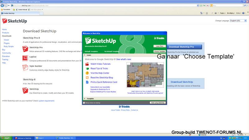

Hallo Iedereen, we hebben een mooi plekje gekregen voor ons 3D-teken-en-print project.
Om bij het begin te beginnen, we gaan Sketchup gebruiken: http://www.sketchup.com/download/
Je kan eventueel de Nederlandse versie downloaden, maar ik geef de voorkeur aan de Engelse variant omdat je daarmee makkelijker online tips & tricks kan vinden.

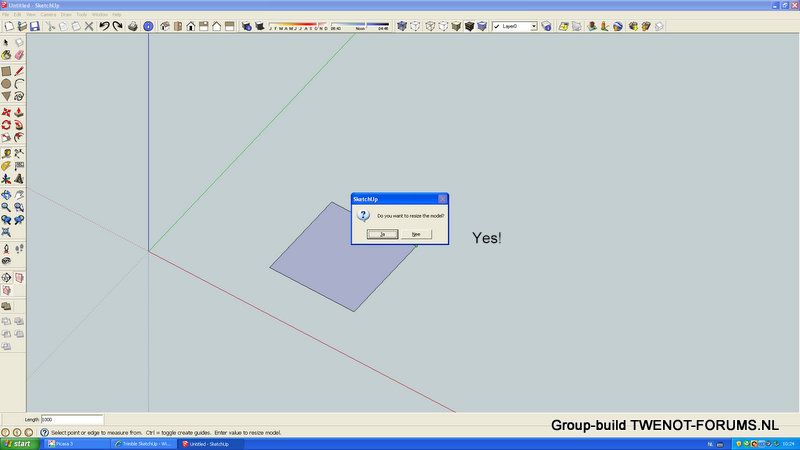

Dat maakt tekenen in Sketchup (SU) vervelend omdat het heel klein is. Teken daarom niet in 1:35, maar 100:35. Dus 100x groter dan het uiteindelijke geprinte model. Een wanddikte is dan goed als die 30mm is. Tekenen in 1:1 op is de traditionele methode, maar dan is de 0,3mm uiteindelijk nauwlijks te handhaven omdat je steeds om moet rekenen.
Is je schaal 1:16, ga dan naar 100/16. Ook hier kan je dan 30mm aanhouden. In verhouding kan je in 1:16 dus dunner werken.
Voor 1:72 kan 100/72, of eventeel zelfs 1000/72 (en dan dus 300mm). Ik heb helaas geen ervaring in kleine schaal.
Je kan vanuit 1:35 wel printen in 1:16, maar niet in 1:72 als je de minimale maten in je 1:35 model hebt gebruikt.

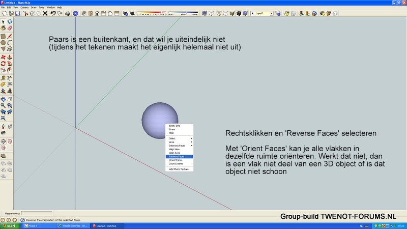

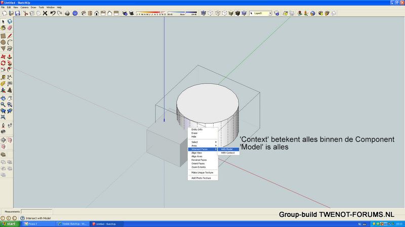

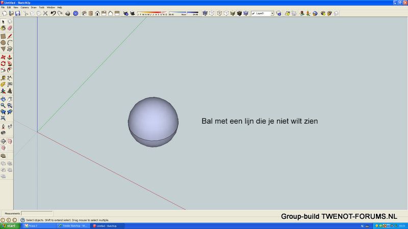

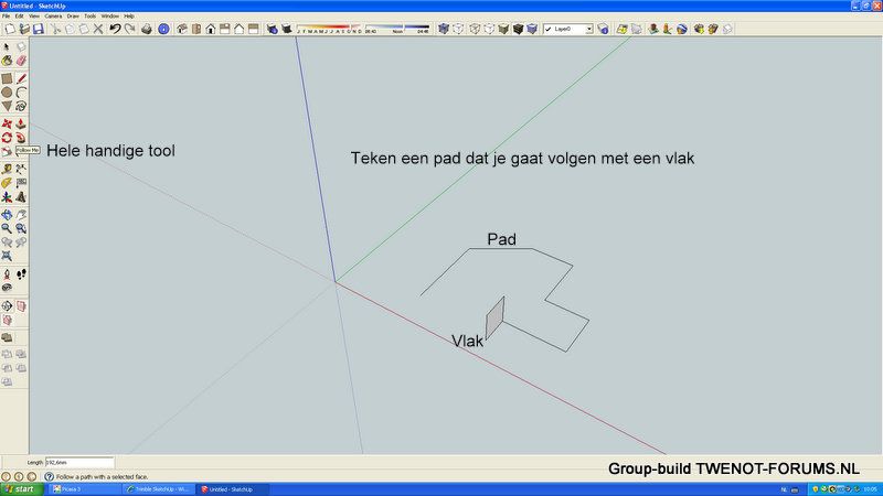

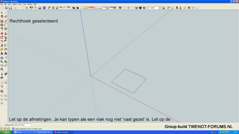

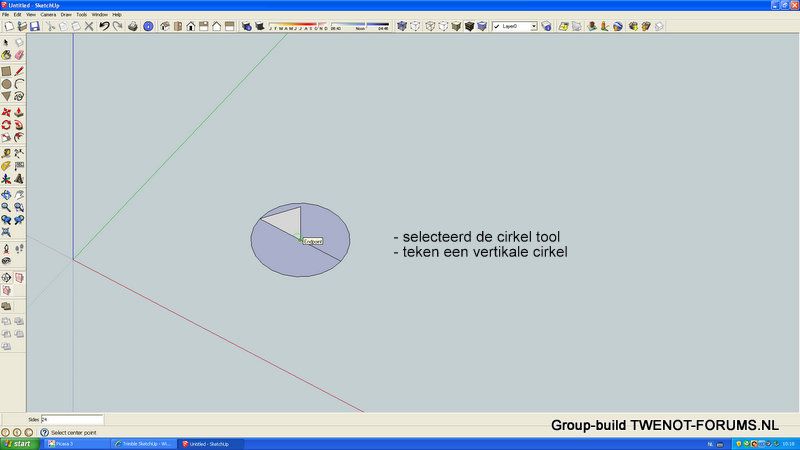

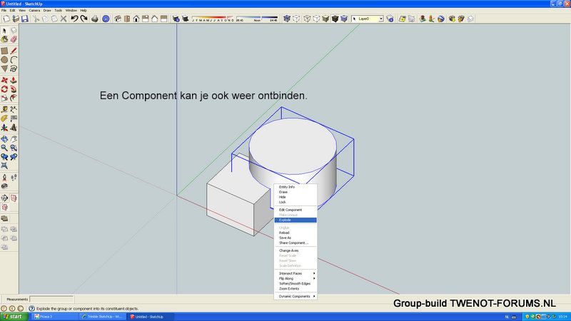

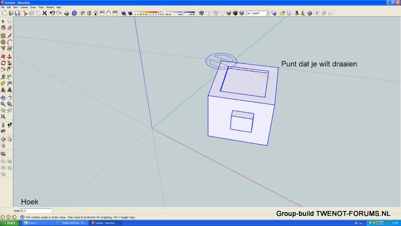

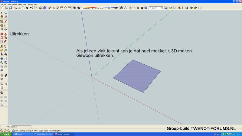

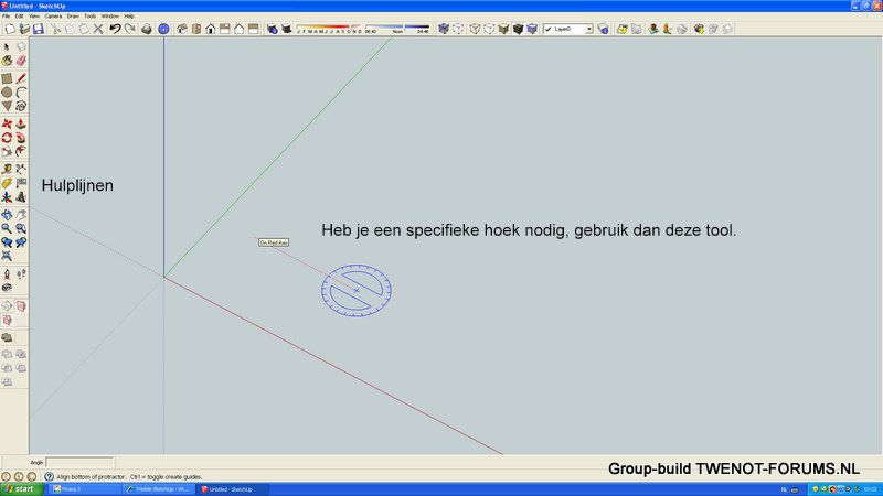

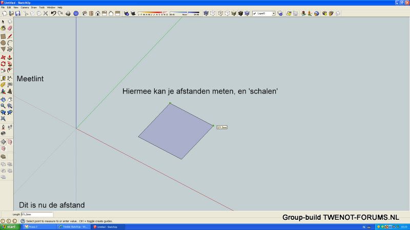

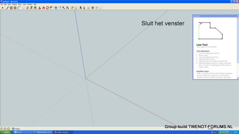

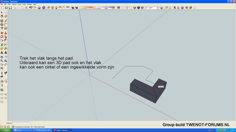

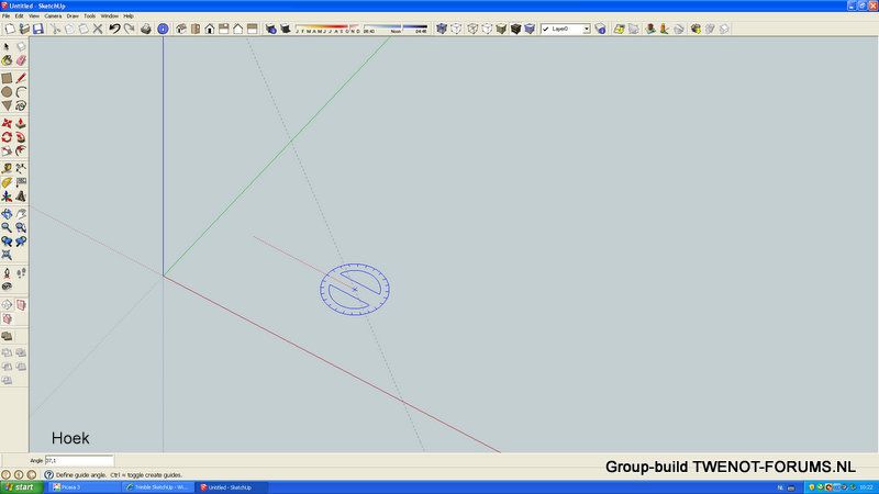

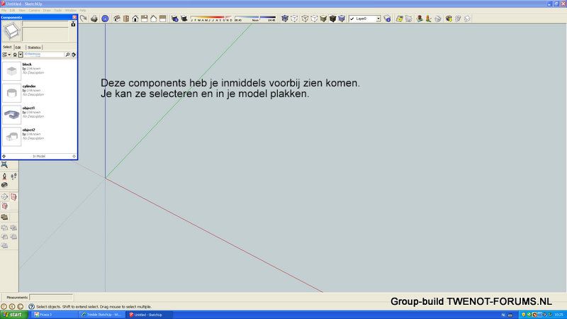

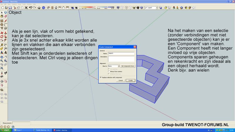

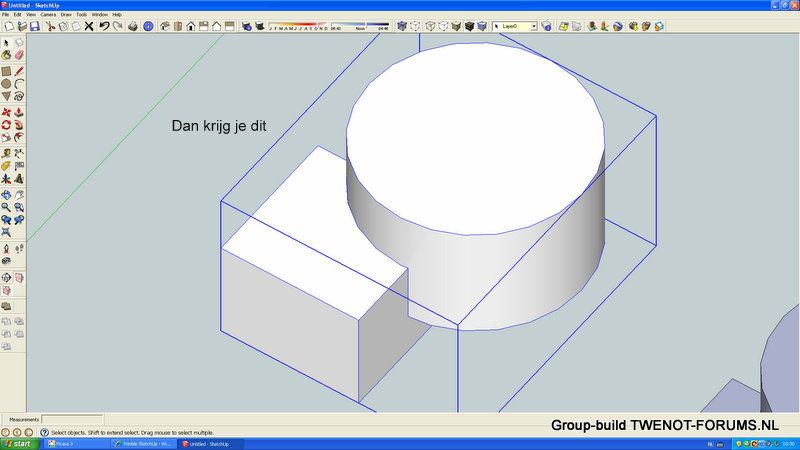

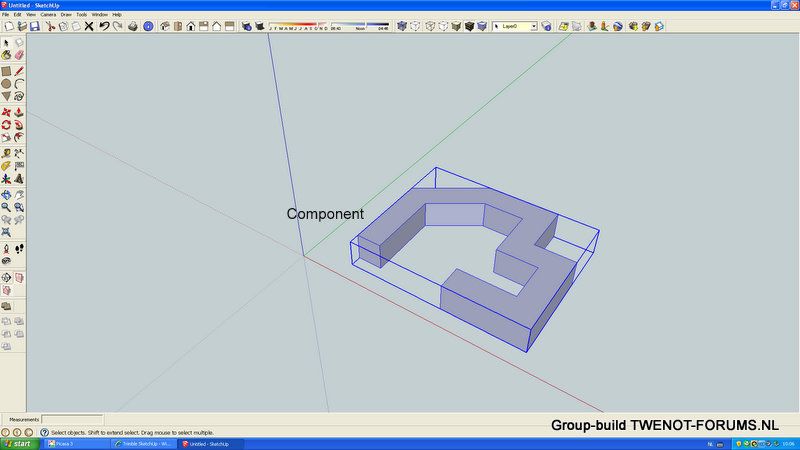

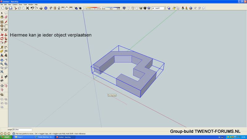

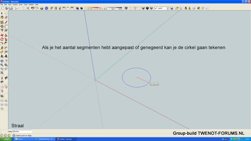

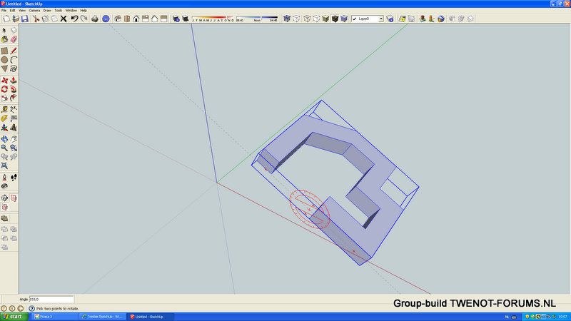

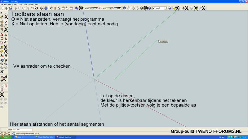

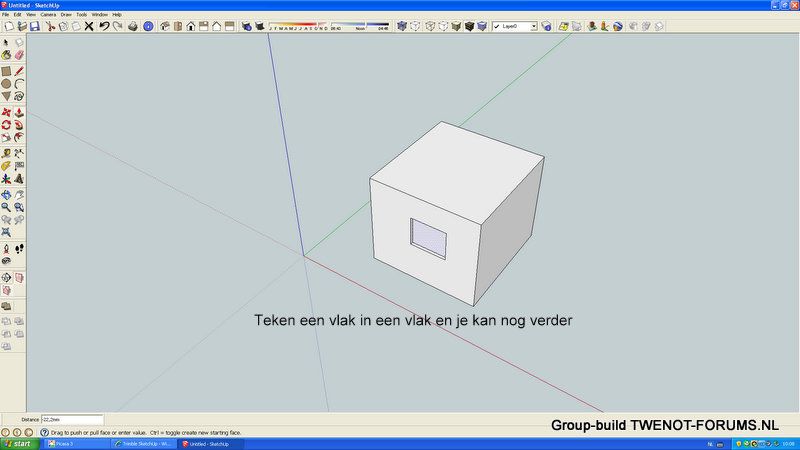

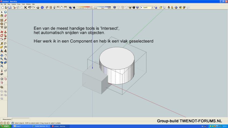

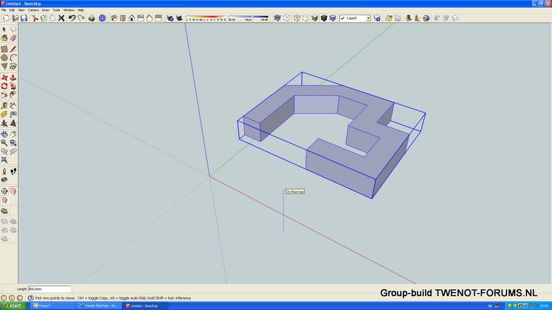

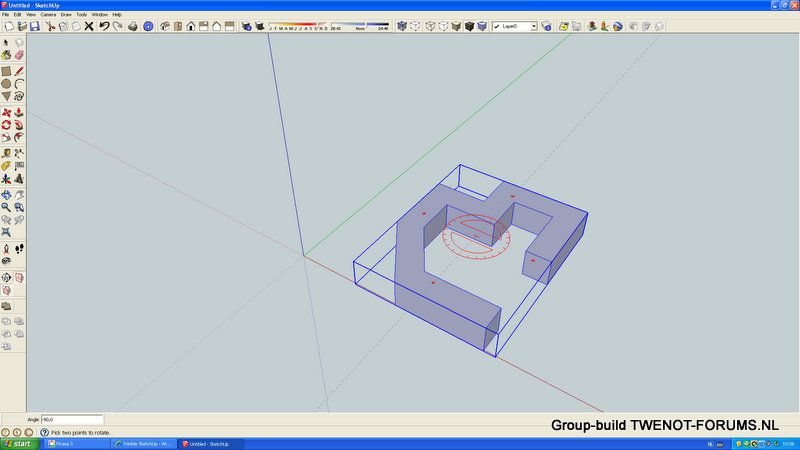

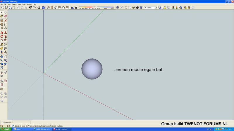

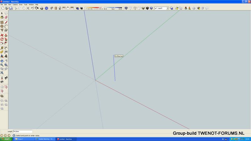

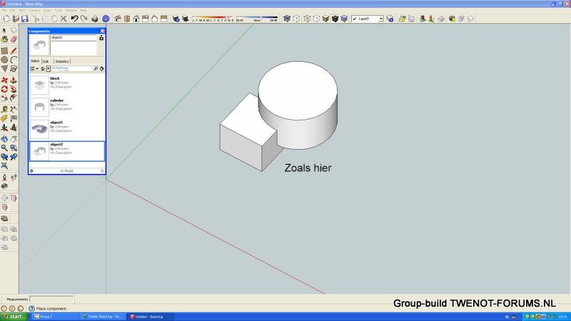

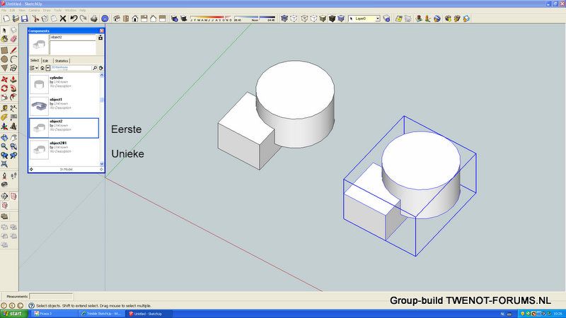

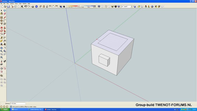

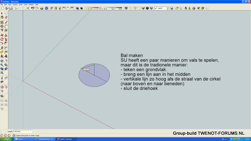

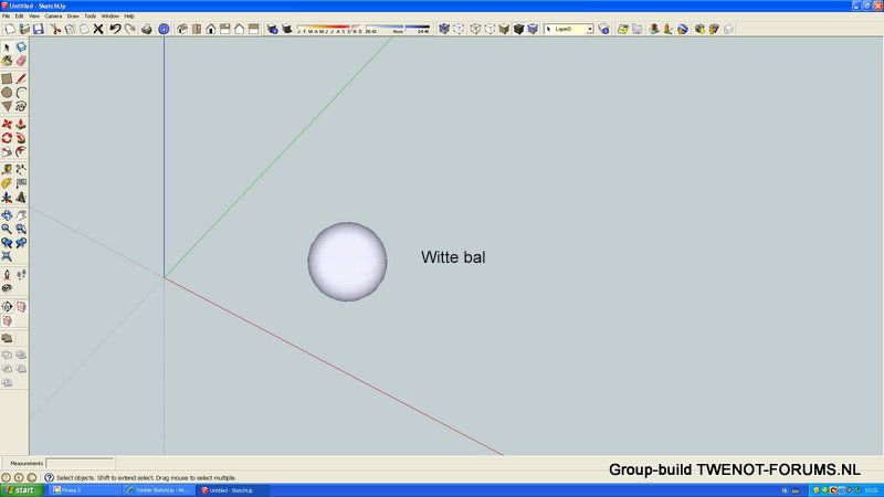

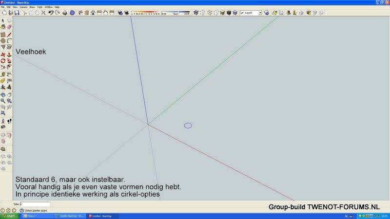

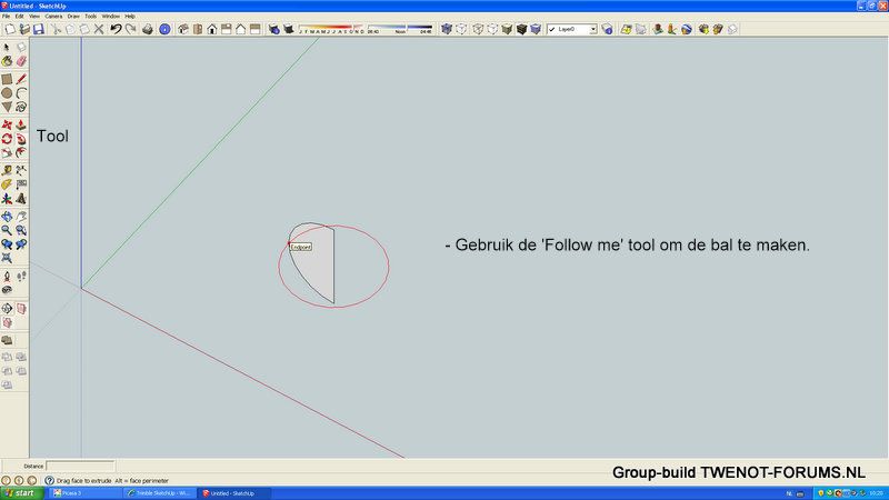

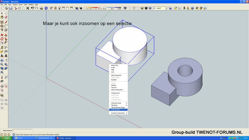

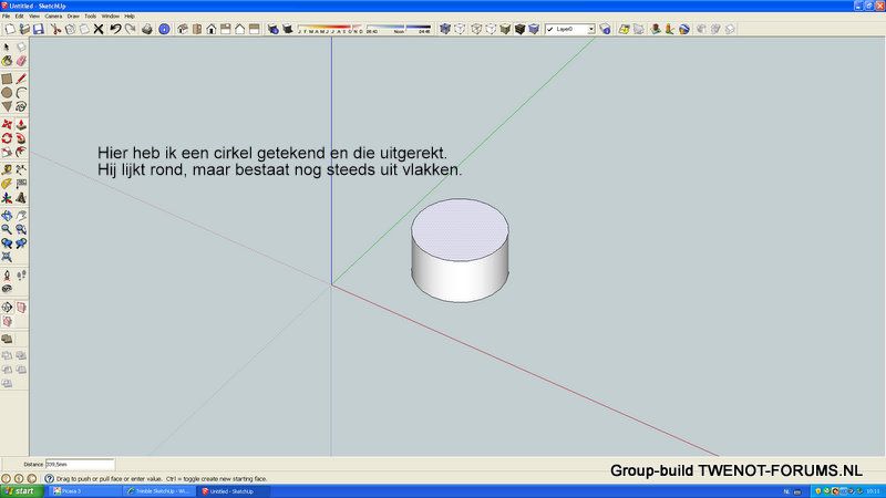

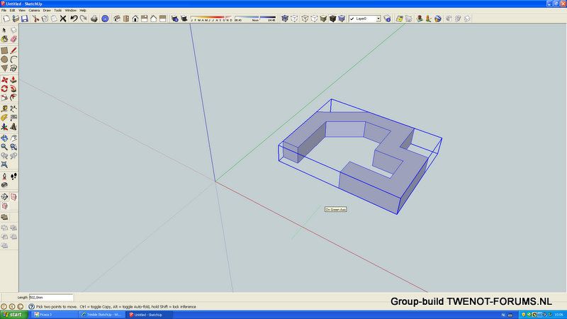

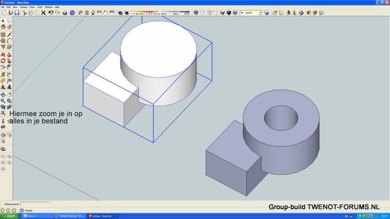

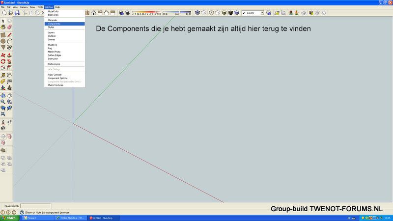

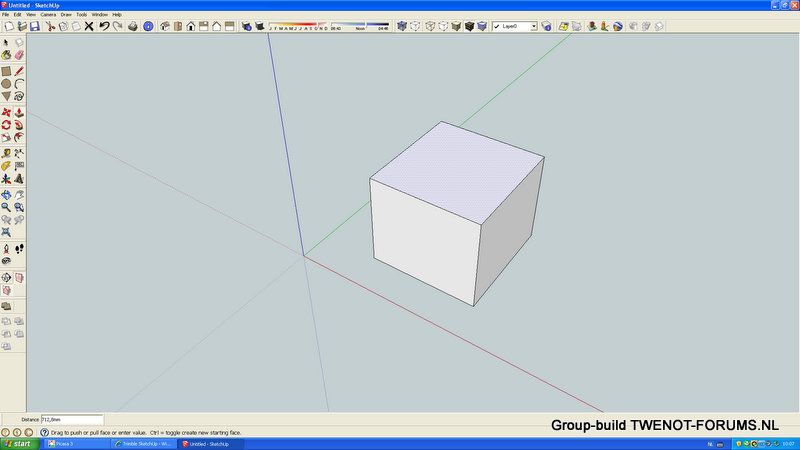

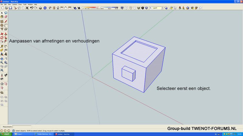

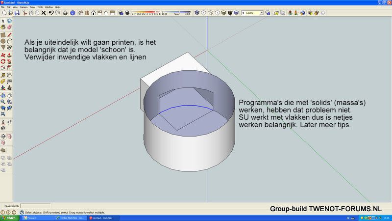

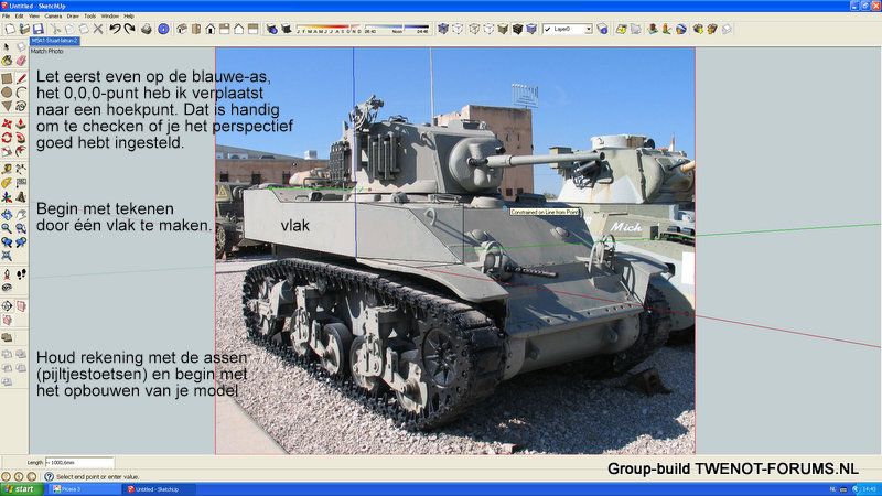

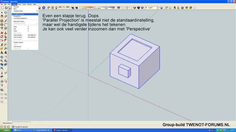

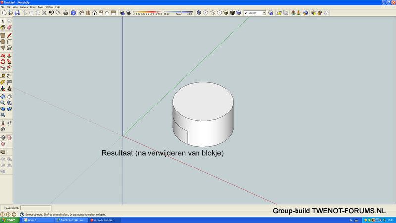

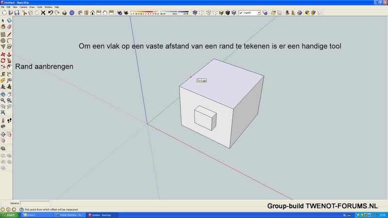

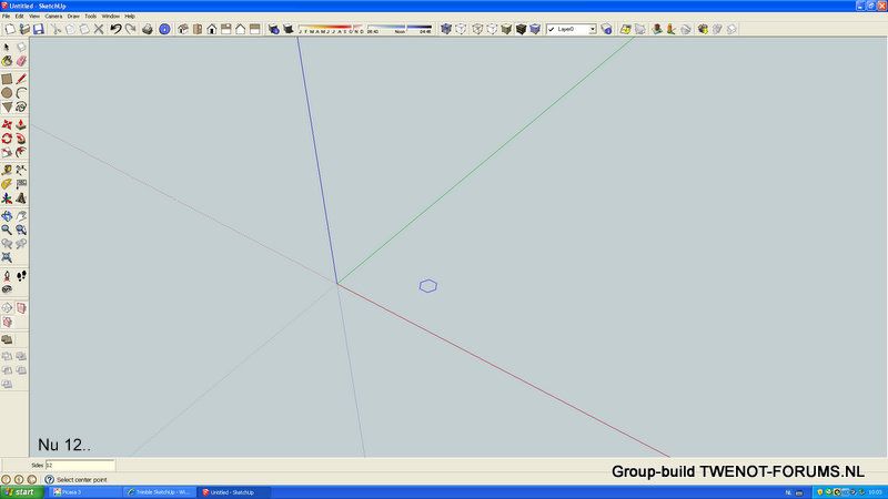

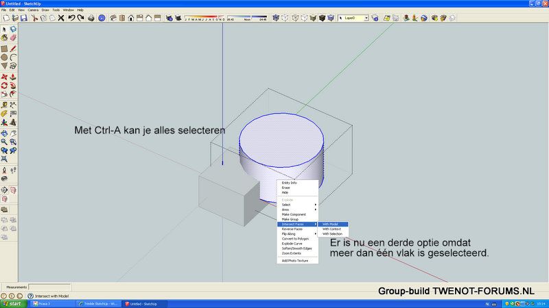

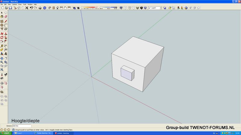

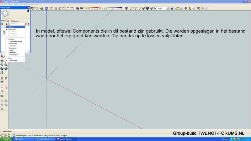

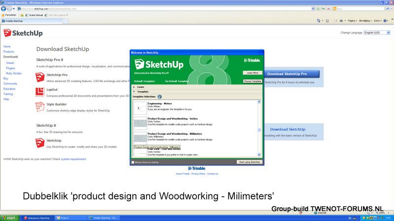

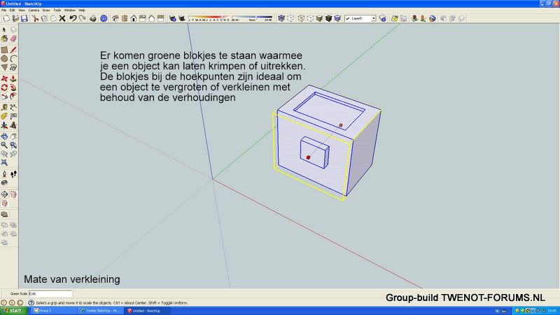

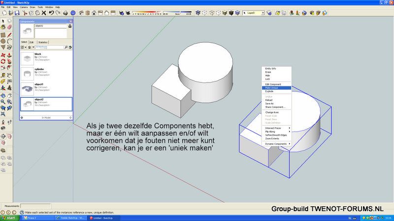

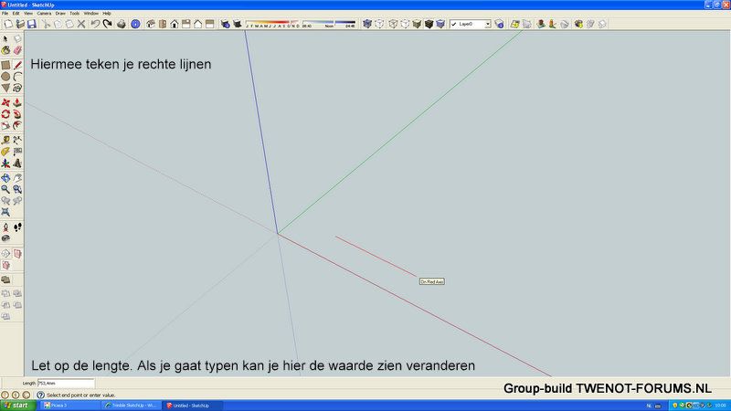

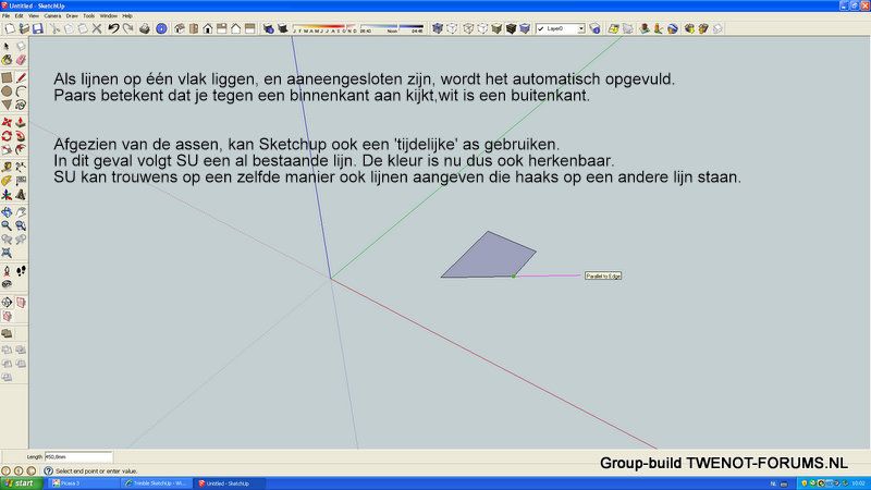

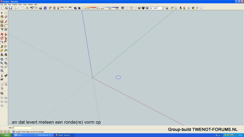

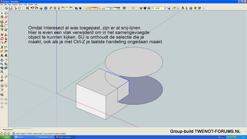

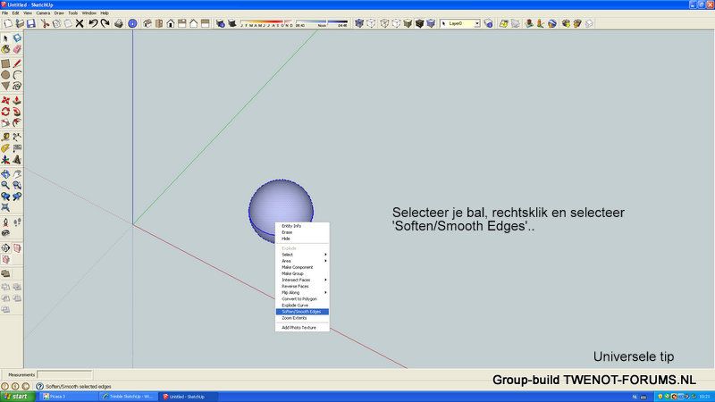

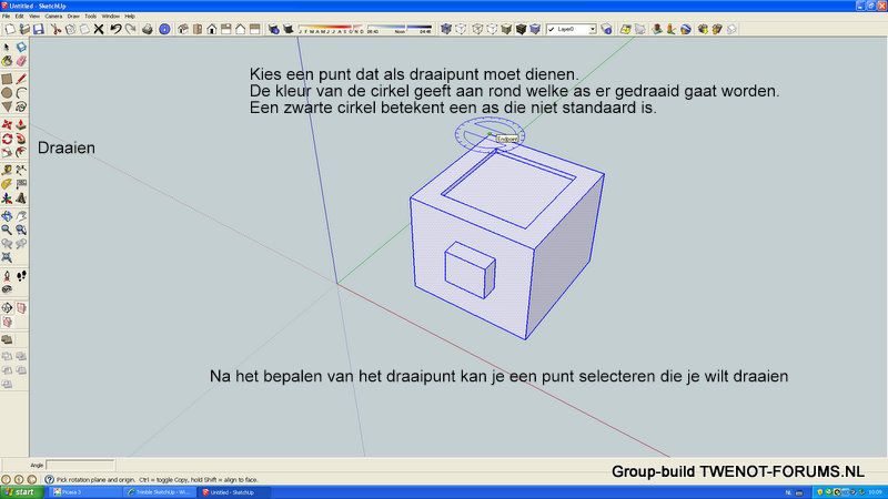

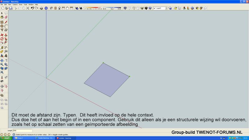

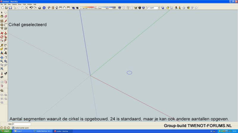

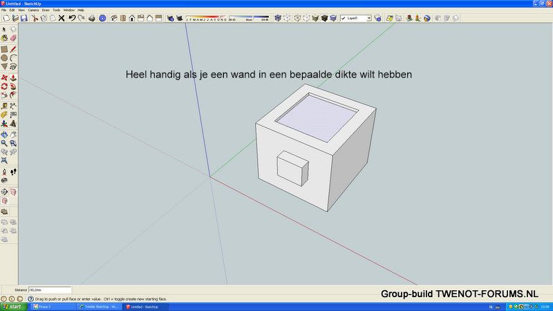

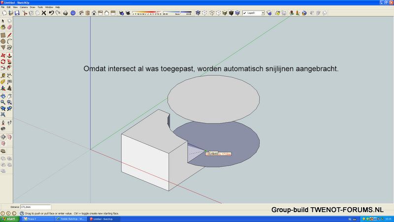

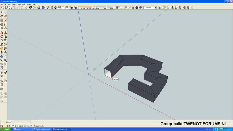

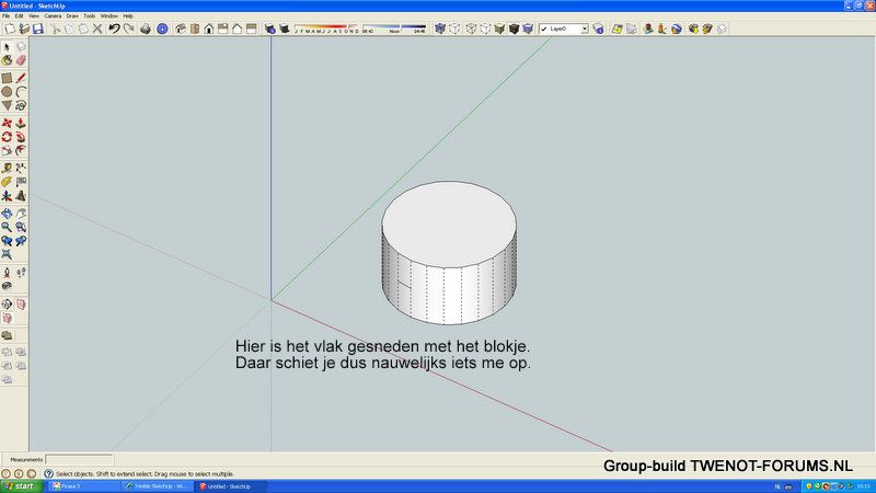

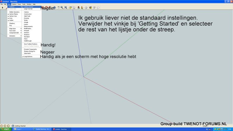

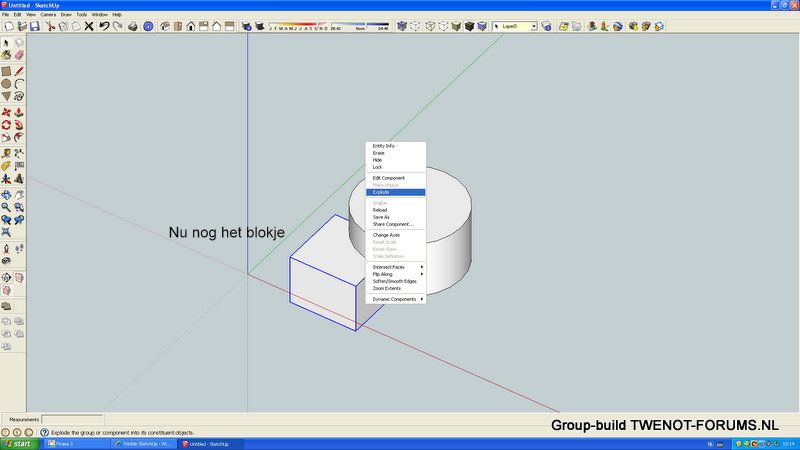

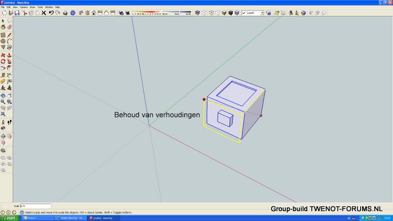

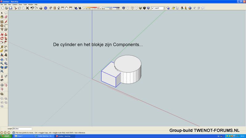

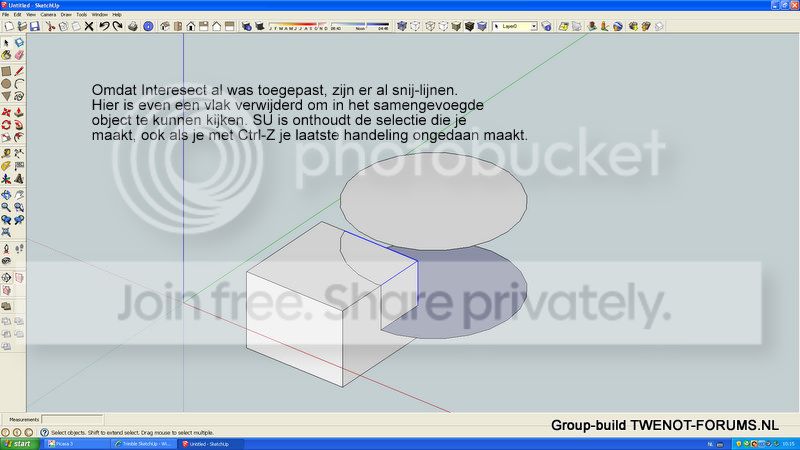

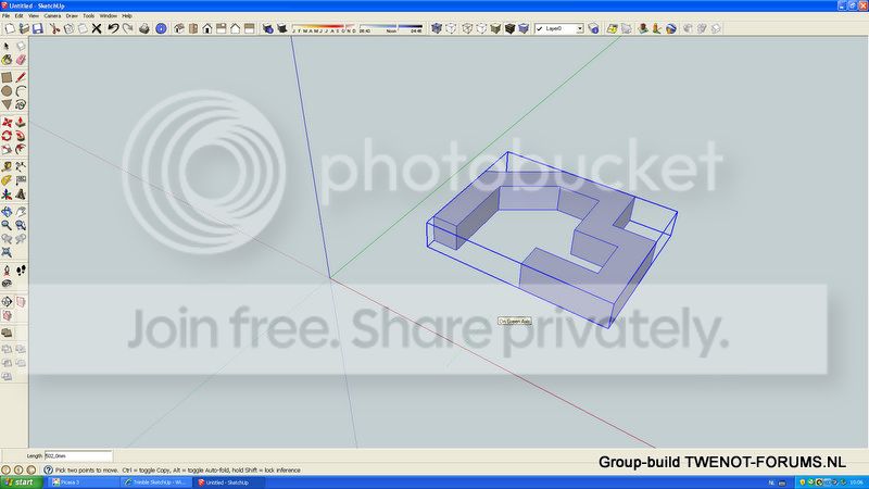

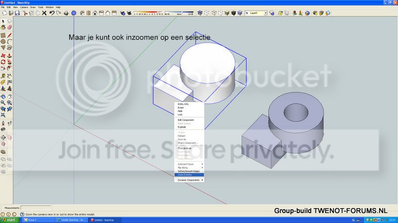

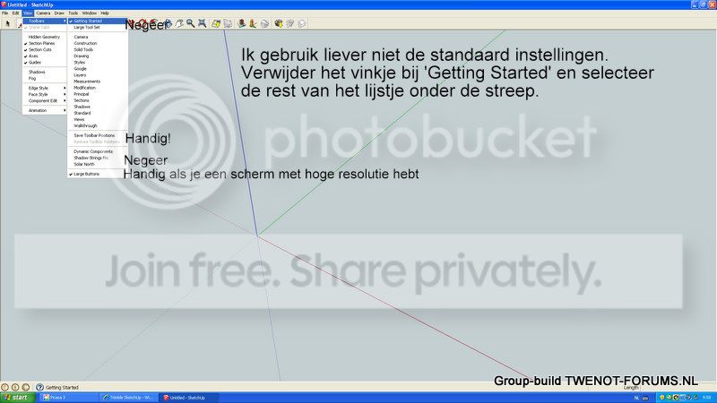

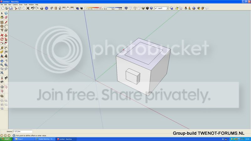

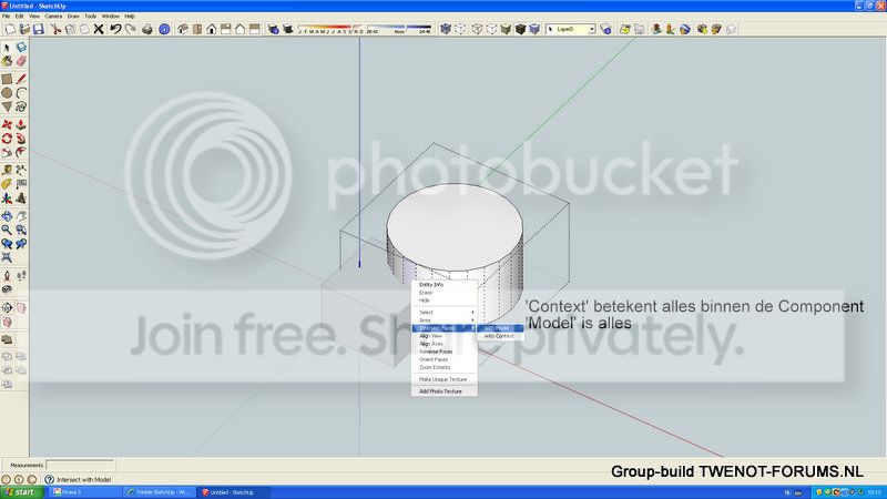

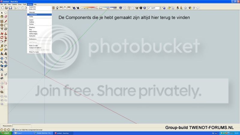

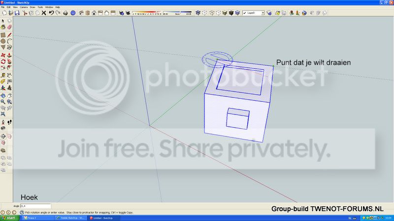

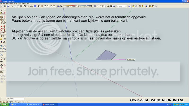

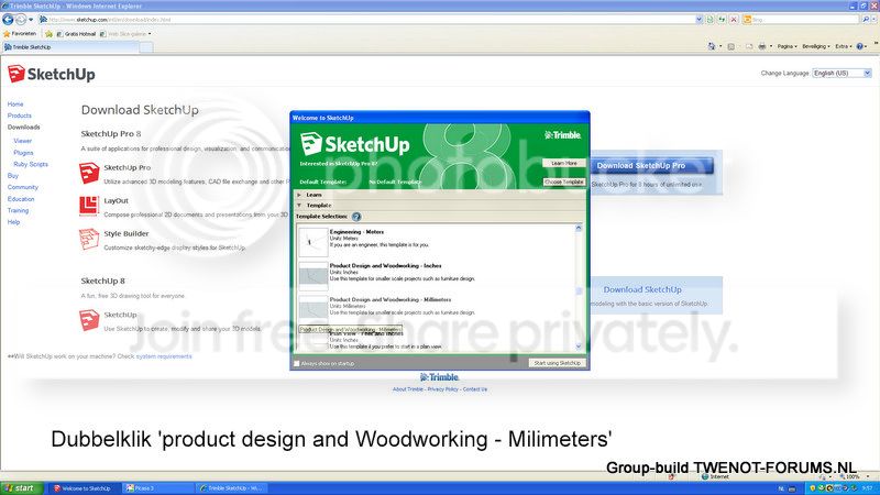

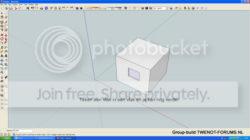

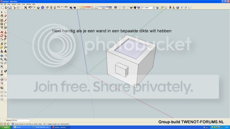

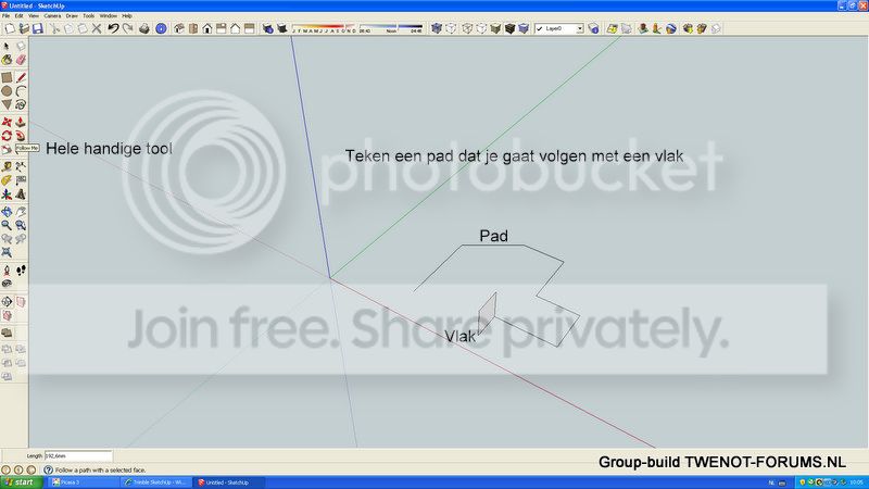

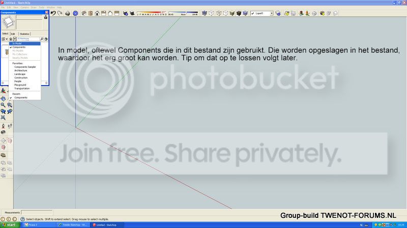

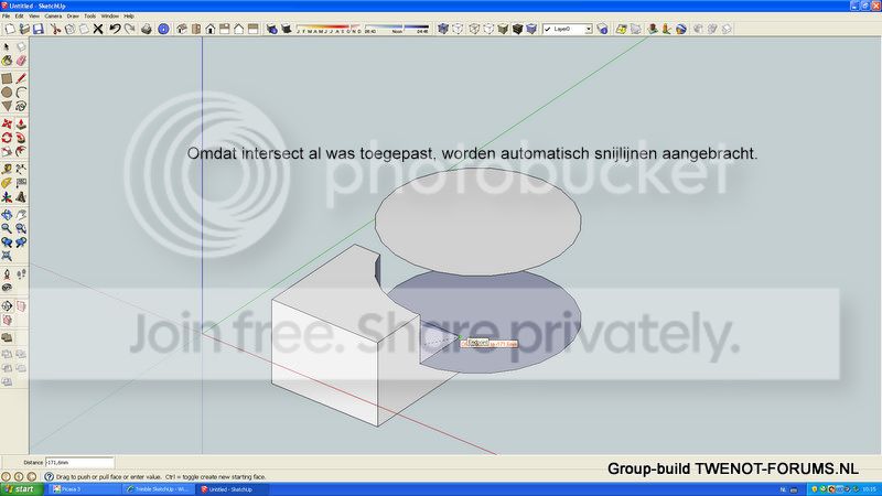

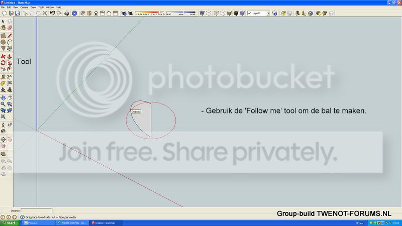

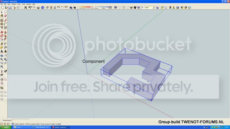

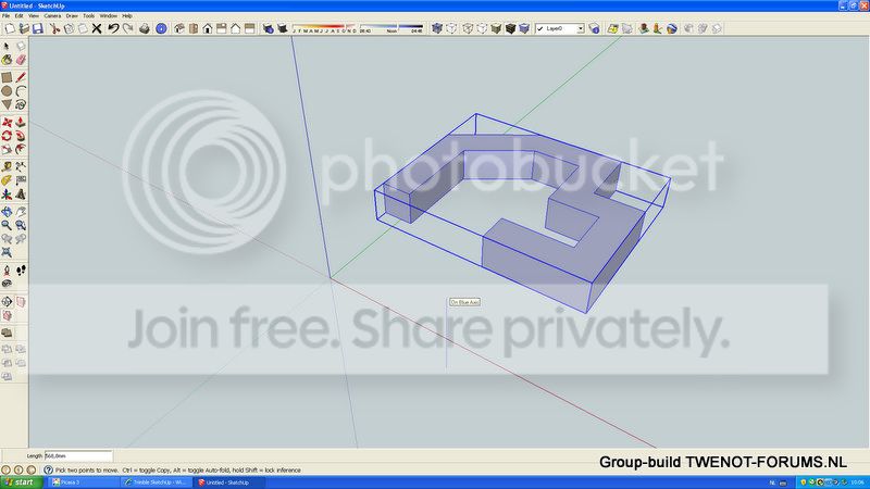

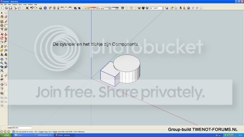

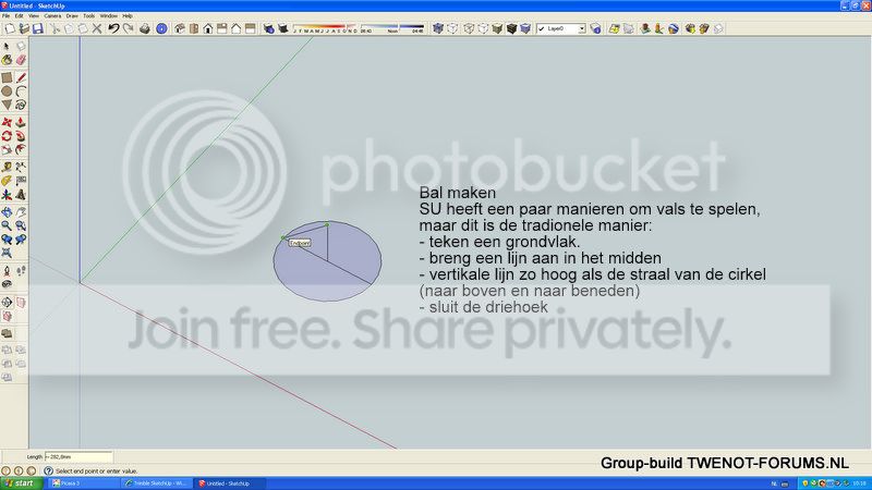

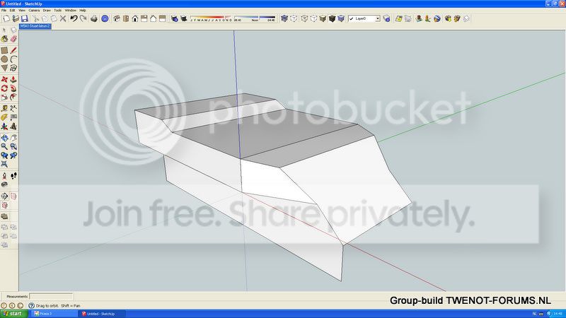

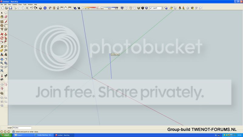

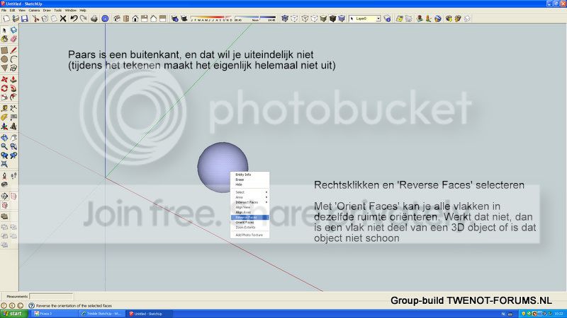

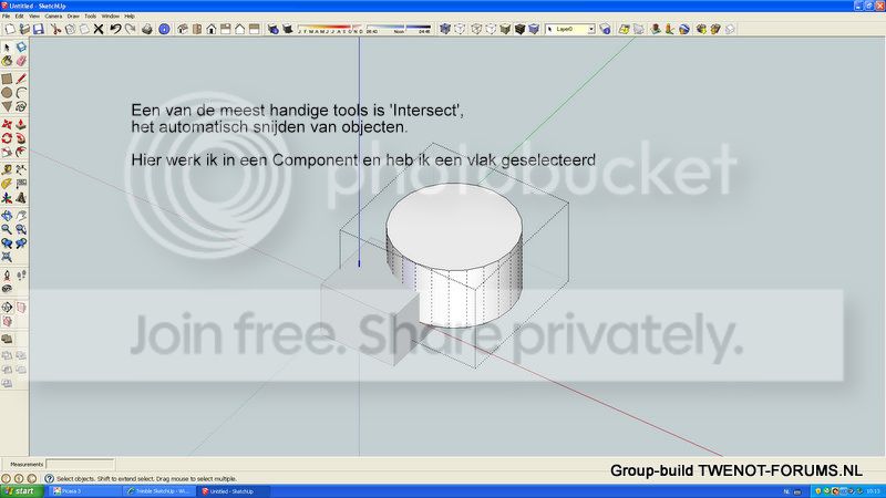

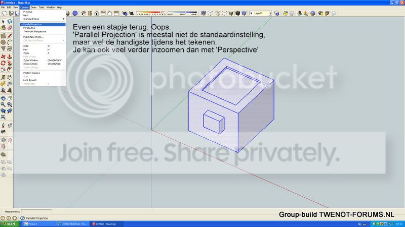

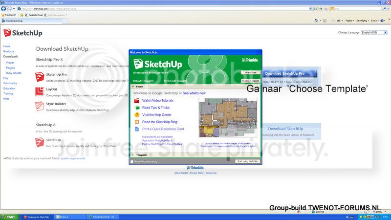

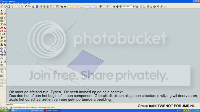

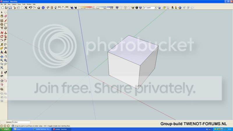

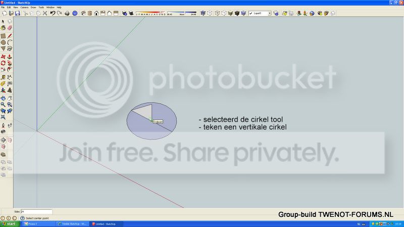

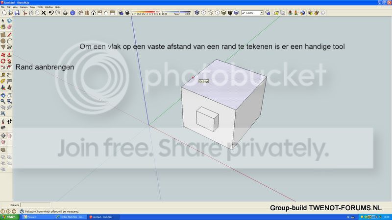

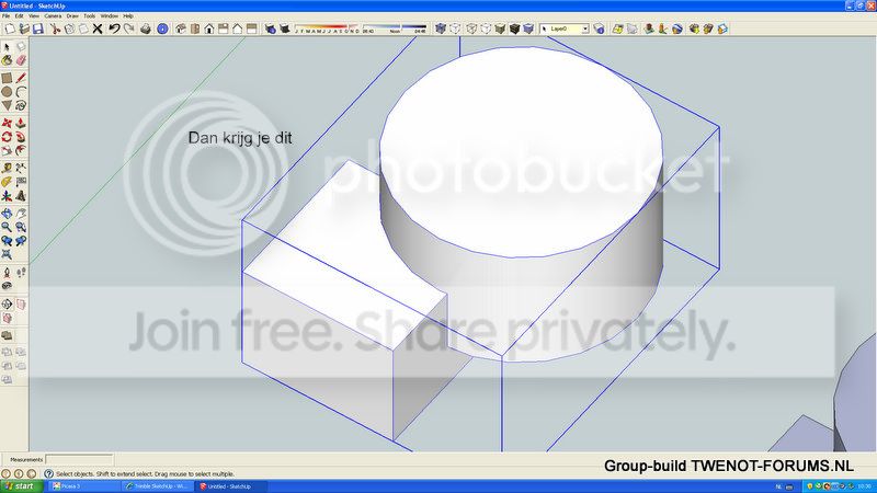

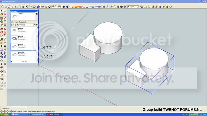

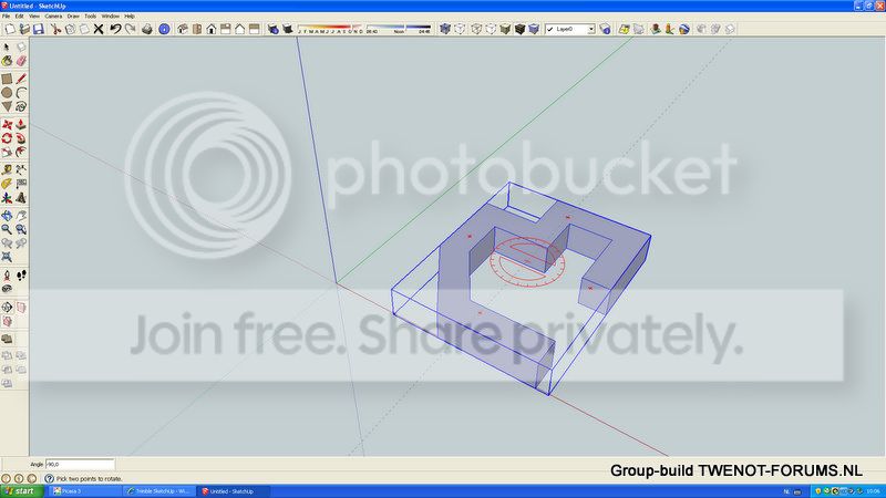

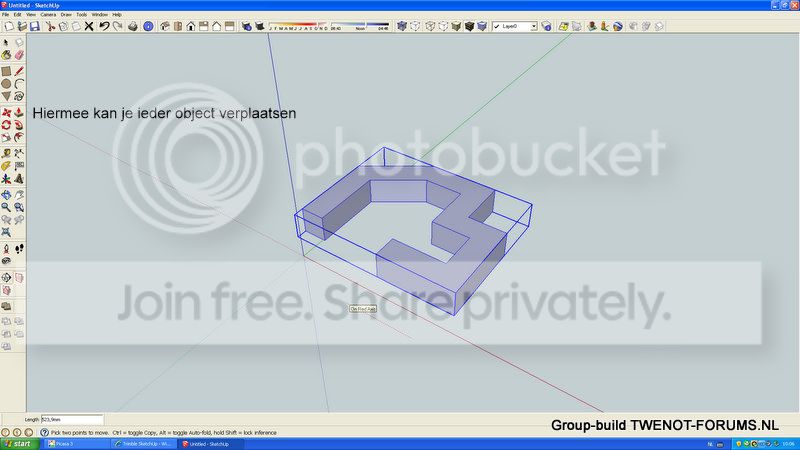

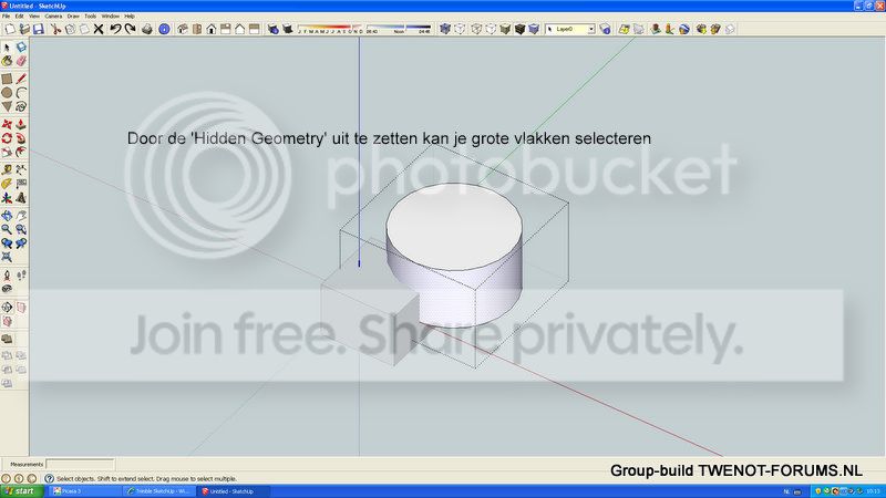

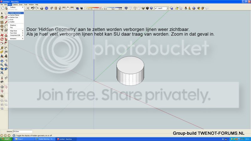

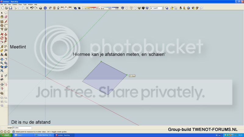

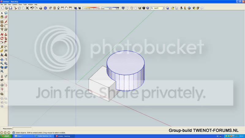

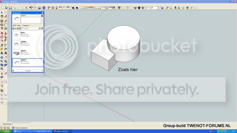

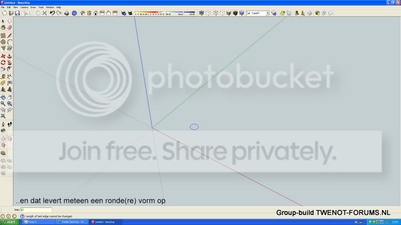

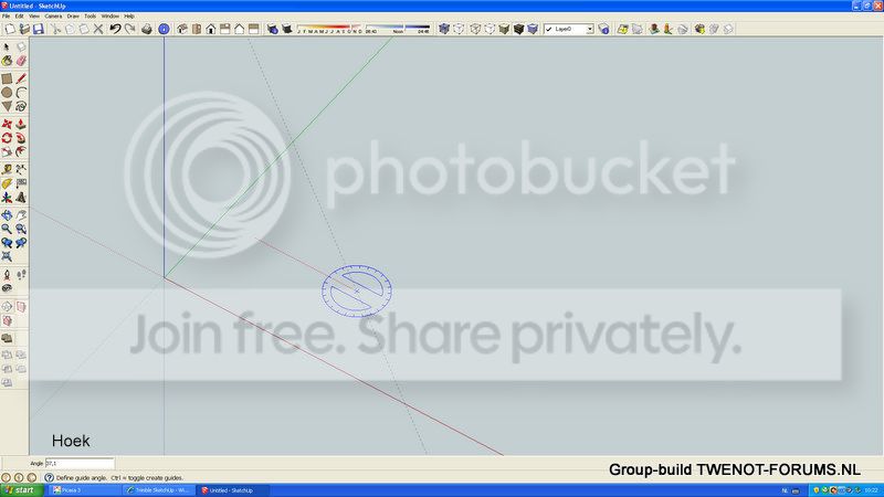

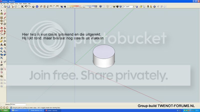

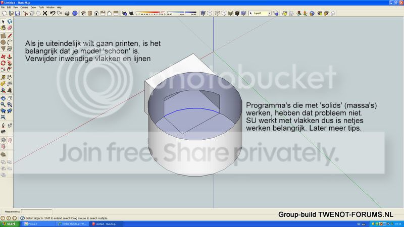

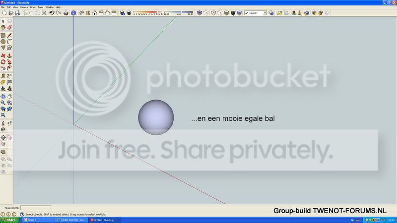

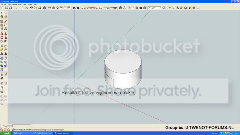

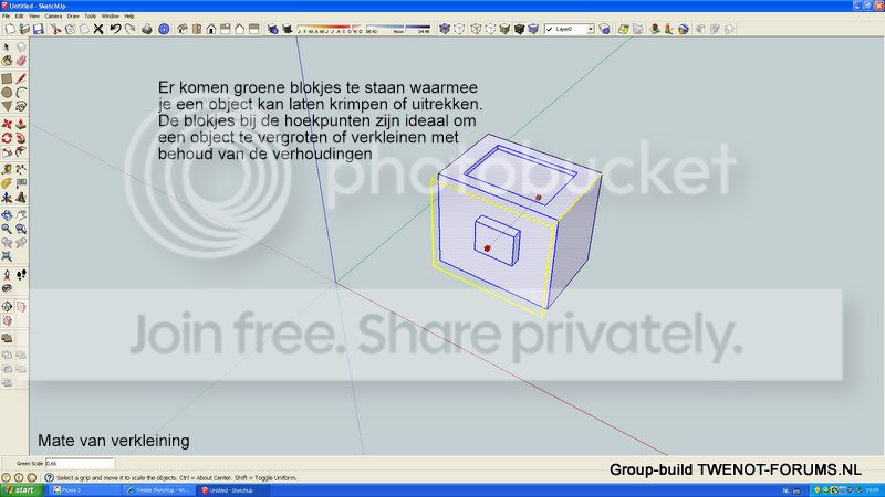

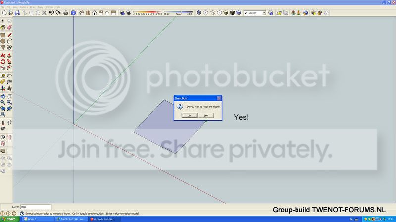

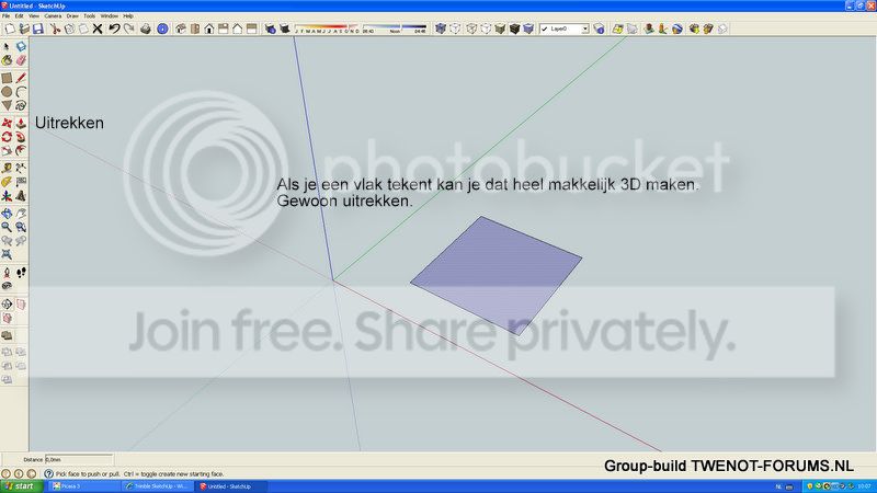

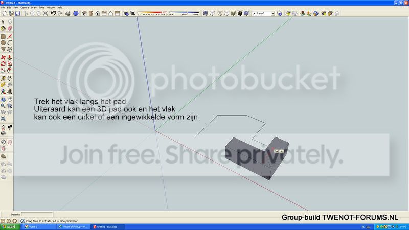

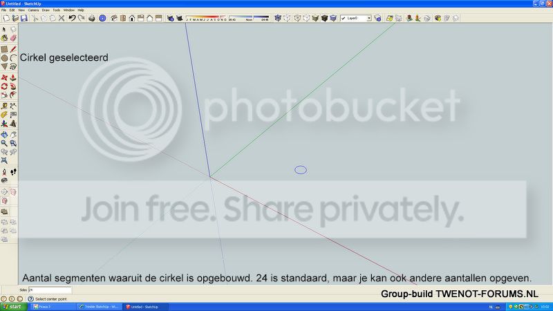

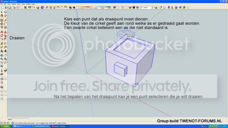

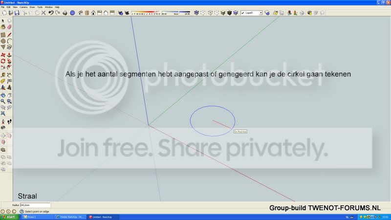

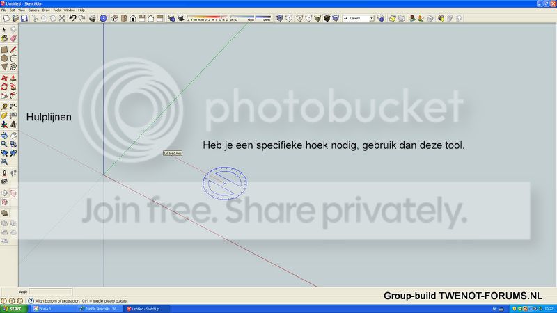

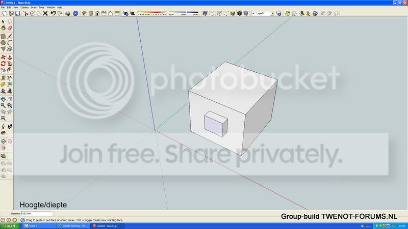

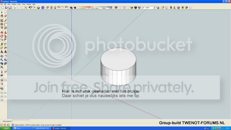

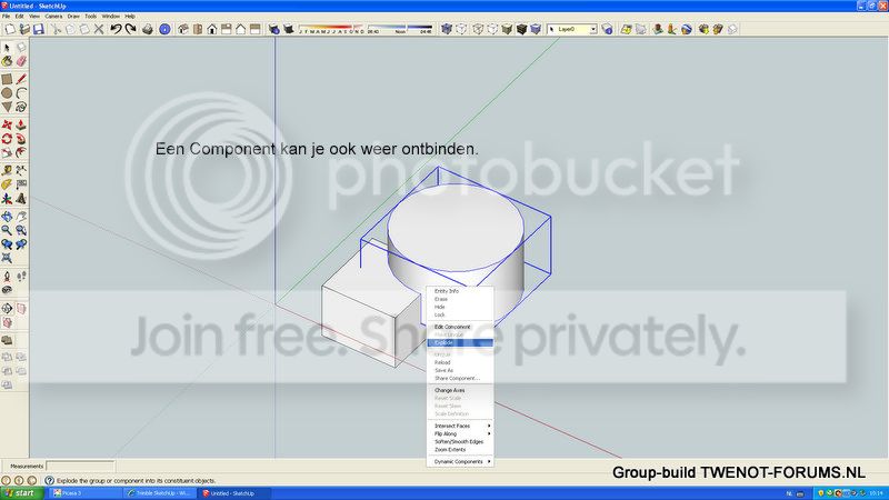

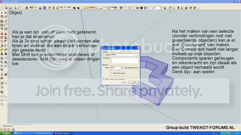

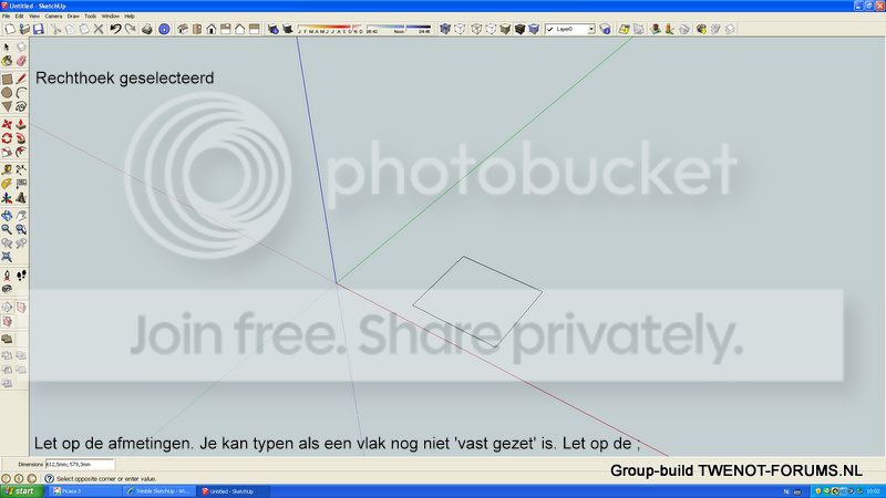

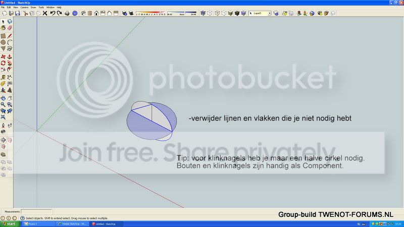

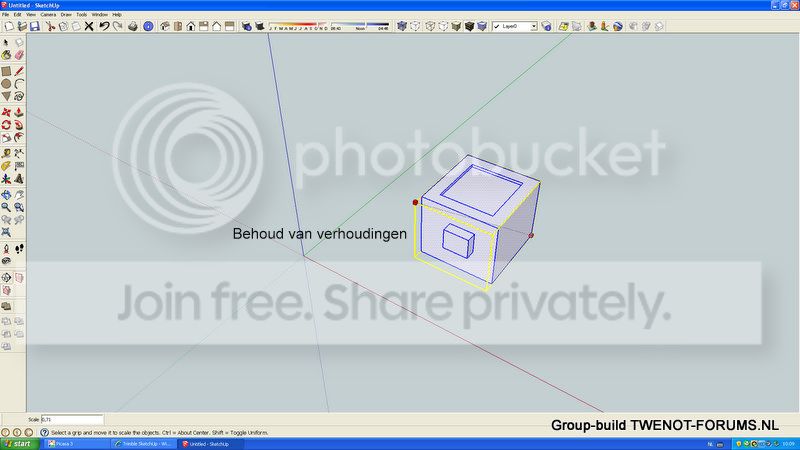

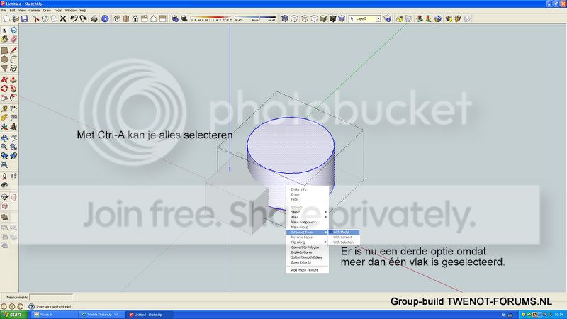

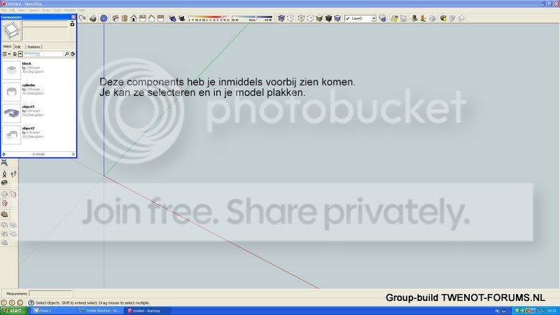

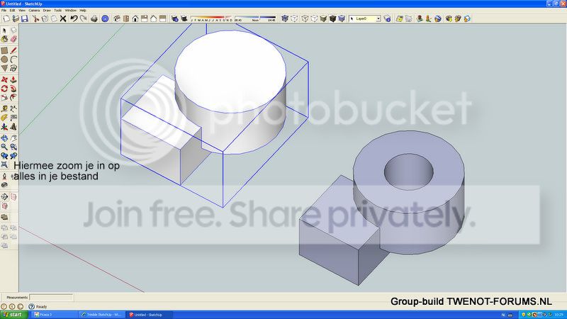

Sketchup werkt heel intuïtief, kijk daarom de volgende afbeeldingen snel door en ga dan zelf met SU aan de gang. Veel leuker dan deze saaie plaatjes. :mrgreen:
Die kan je ook altijd opnieuw checken als je ergens tegenaan loopt.
Laatst gewijzigd door Niels Henkemans op 18 mei 2013 00:35, 2 keer totaal gewijzigd.

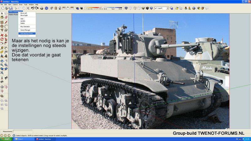

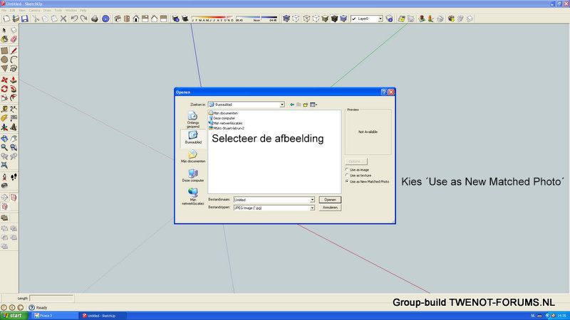

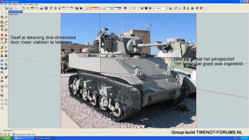

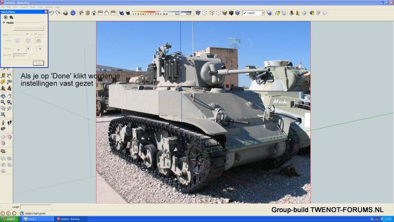

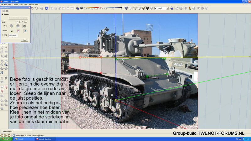

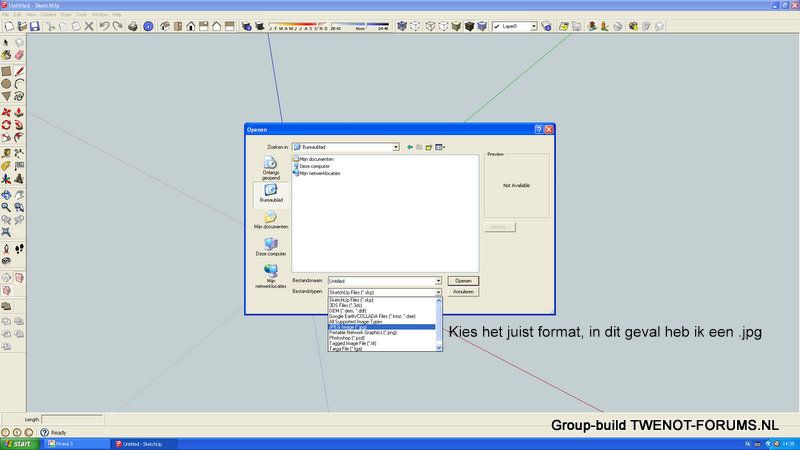

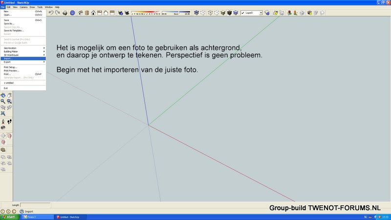

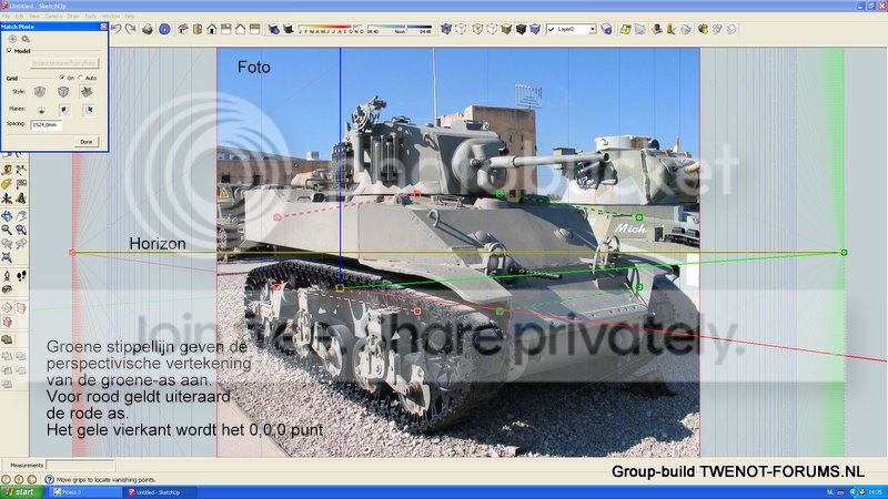

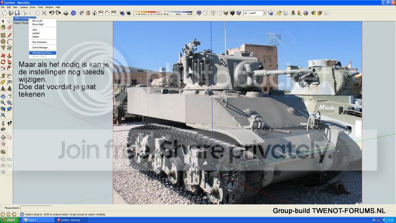

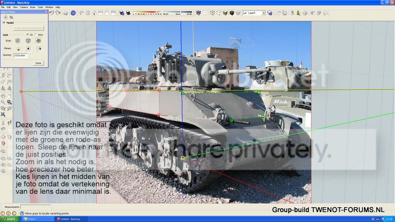

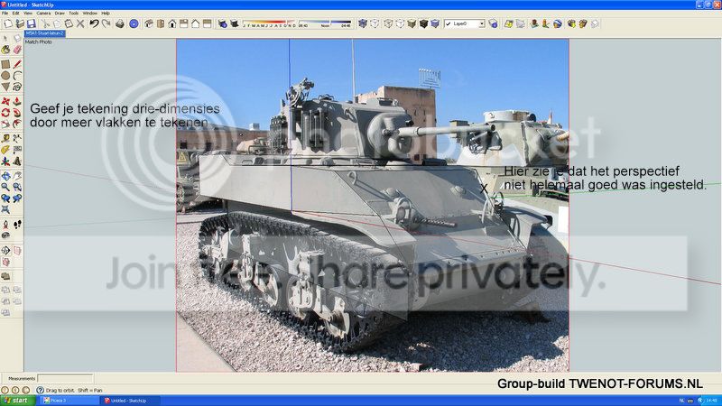

Zowel technische tekeningen (aanzichten) als foto's kunnen gebruikt worden als basis voor een 3D model.
Hier leg ik uit hoe je een foto kunt gebruiken, de uitleg over tekeningen volgt later.
Laatst gewijzigd door Niels Henkemans op 18 mei 2013 00:36, 1 keer totaal gewijzigd.

Filmpje dat laat zien hoe snel je met een achtergrondfoto een model kunt tekenen.
Als je vragen hebt mag je die natuurlijk altijd stellen. Noem daarbij aub even het tijdstip. Kijk trouwens eerst hier: klik
Nu maar hopen dat het filmpje werkt :wink:
